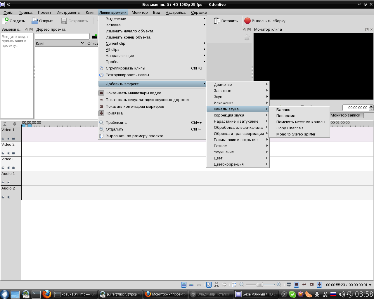

alasakan писал(а):И ещё хотелось бы узнать как идёт сборка kde apps 15.04. Очень хочется уже попробовать видео редактор kdenlive 15.04
Руки до него дошли, но пока что не знаю, как быть дальше. Варианта два:
1. Собирать kdenlive и plasma5-kdenlive для KDE 4 и Plasma 5 соответственно. Но для этого придётся отключить модуль qimage в mlt, т.к. нельзя его использовать одновременно в Qt4 и Qt5 программах.
2. Собрать mlt с Qt5, а kdenlive с KF5. Версию для KDE 4 больше не поддерживать.
P.S. Локализация немного страдает в новой версии.
Kdenlive 15.04.1
Kdenlive 15.04.1

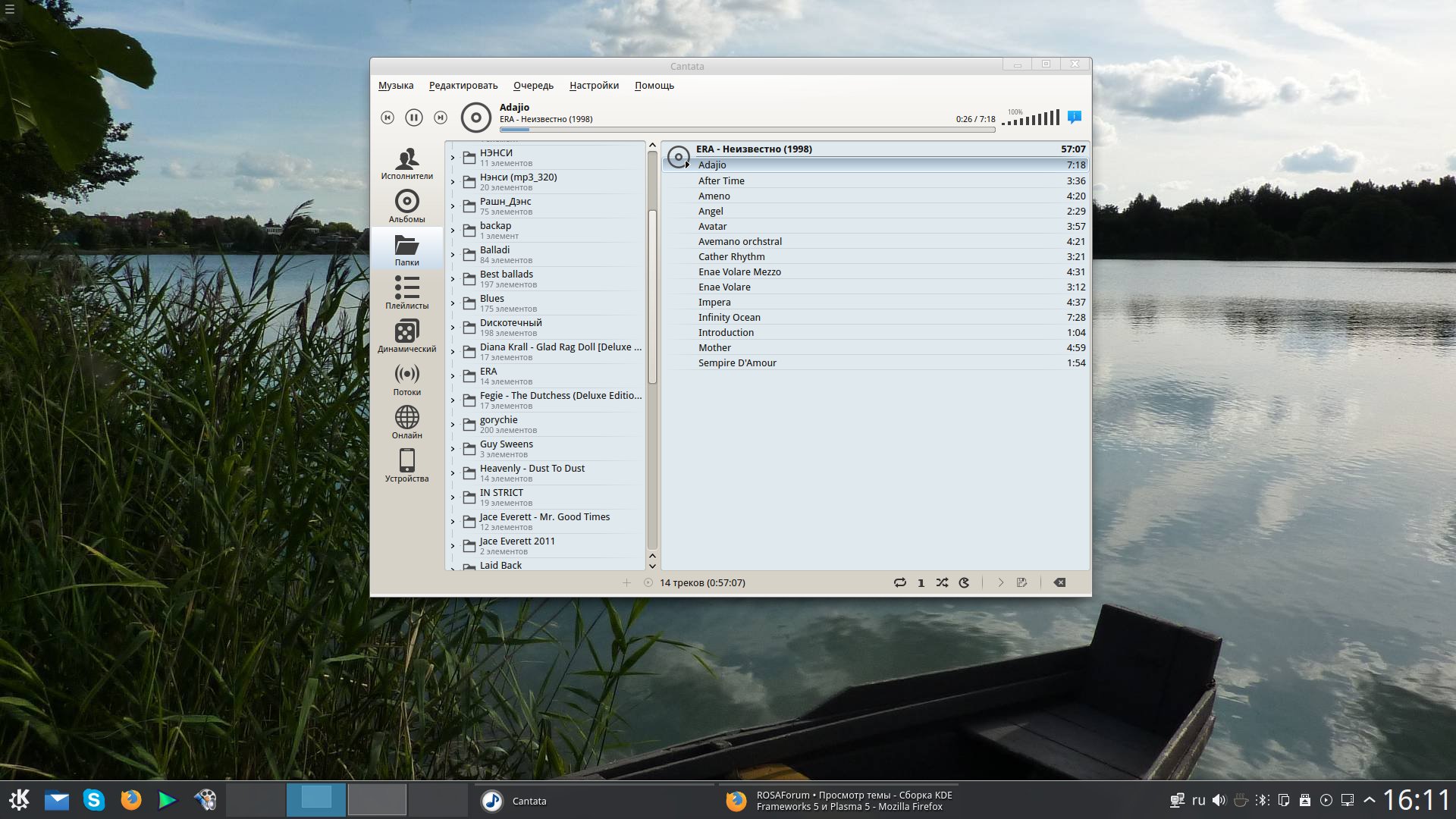

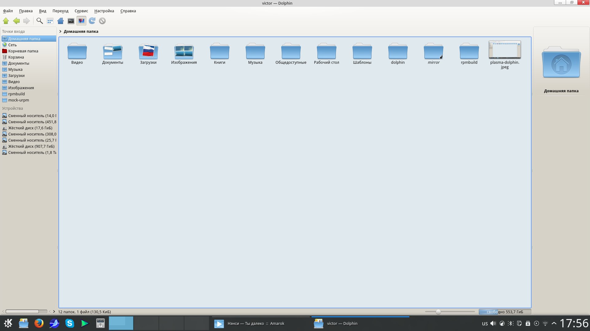

Этот образ у вас нормальный получился https://abf.rosalinux.ru/platforms/rosa ... ists/11388
В режиме livecd всё отлично.
Только после установки на Hdd заметил, что из тем KDE5 доступна только одна тема "Breeze".
И ещё отсутствует стиль и оформление QtCurve.
Не сложно установить и самому, но неприятно выглядят при первом запуске приложения, которые
были настроены на это оформление ранее.
Это конечно, самые первые впечатления.
Но пока я очень доволен этим образом.
Спасибо.

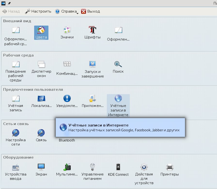

Наверное kaccounts-integration-15.04.1 можно было бы добавить.
Он для настройки интеграции учетных записей.

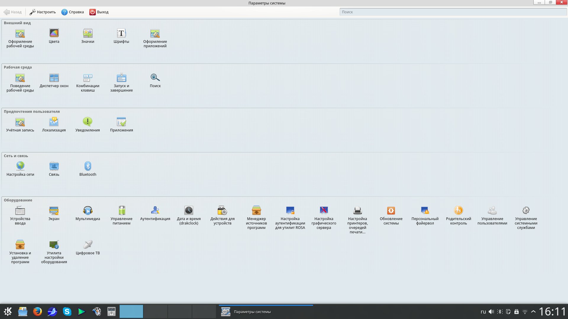

Пока для kde5 нет пакетов от Росы для настройки в "Настройка рабочего стола",
можно пока пользоваться этими пакетами.
Сделал, на мой взгляд, самые необходимые.
Можно взять здесь по именам plasma5-kcm-x.
Для x86_64 http://abf-downloads.rosalinux.ru/victo ... n/release/
Для x86 http://abf-downloads.rosalinux.ru/victo ... n/release/

Скорее всего из них надо будет убрать drakclock, т.к. в Plasma 5 родная настройка времени нормально работает.
Сообщения: 7823
Pulfer писал(а):Скорее всего из них надо будет убрать drakclock, т.к. в Plasma 5 родная настройка времени нормально работает.
Сделал на всякий случай.
Сначала не нашёл, что настраивается в "Параметры системы - Локализация",
а потом показалось, что удобно, когда в первом окне.
VictorR2007 писал(а): Сделал на всякий случай.
Да, в локализации это не очевидно, я лучше потом вынесу на первый уровень.

VictorR2007 писал(а):Пока для kde5 нет пакетов от Росы для настройки в "Настройка рабочего стола",
Я поставил, запустил Настройки системы, не помню уже что-то попытался выбрать и программа закрылась. Теперь из меню Настройки системы не запускаются больше вообще. Хотел попробовать из терминала и чтобы посмотреть какая команда назначена Настройкам системы попытался открыть редактирование меню, но .. окно редактирования меню открывается и сразу закрывается. Первые глюки? Стоит сборка 11403

Закладки в Dolphin там сейчас сломаны. Я ещё не понял, как их правильно починить. Что-то не так с кодировкой, поэтому они один раз добавляются правильно, а другой раз в путях там ???????, поэтому переход не работает.
Сообщения: 7823
Pulfer писал(а):Закладки в Dolphin там сейчас сломаны. Я ещё не понял, как их правильно починить. Что-то не так с кодировкой, поэтому они один раз добавляются правильно, а другой раз в путях там ???????, поэтому переход не работает.
Может нужно создавать в домашнем каталоге скрытый файл .i18n с таким текстом для русской локали
LANGUAGE=ru_RU.UTF-8:ru
LC_MESSAGES=ru_RU.UTF-8
LC_TELEPHONE=ru_RU.UTF-8
LANG=ru_RU.UTF-8
LC_NAME=ru_RU.UTF-8
LC_COLLATE=ru_RU.UTF-8
LC_IDENTIFICATION=ru_RU.UTF-8
LC_MEASUREMENT=ru_RU.UTF-8
LC_CTYPE=ru_RU.UTF-8
LC_NUMERIC=ru_RU.UTF-8
LC_TIME=ru_RU.UTF-8
LC_ADDRESS=ru_RU.UTF-8
LC_MONETARY=ru_RU.UTF-8
LC_PAPER=ru_RU.UTF-8
Хотя у KDE5 настройки локали хранятся в файле
~/.config/plasma-localerc и ~/.config/plasma-locale-settings.sh
но dolphin от kde4, и возможно что проблемы отсюда.
У меня давно не было проблем с закладками в dolphin.
А как вылечил проблему, даже не знаю.
Но создавал файл .i18n, и удалял конфиги dolphin.
Папку ~/.kde4/share/apps/dolphin и файл ~/.kde4/share/config/dolphinrc
Сообщения: 7823
Собрал себе и установил dolphin из git на qt5.
Не до конца допилен, но вполне хорошо уже работает.
Теперь файл конфигурации в ~/.config/
Не знаю, насколько правильно сделан спек
https://abf.rosalinux.ru/victorr2007/plasma5-dolphin

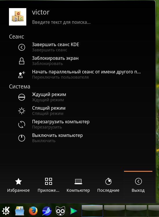

Pulfer писал(а):не пока ещё не понятно, почему KDE4-программы в установленной с образов Plasma 5 выглядят не так, как должны. Какой-то странный стиль у них. Сейчас для меня это вопрос № 1.
Тут наверное пока сложно увидеть правильное решение.
Так быстро меняется апстрим.
У меня, так иногда не очень хорошо выглядят, но потом, после настроек, вполне доволен.
И с новым kdebase4-workspace не особо заметил изменений.
Пока ещё не очень разобрался во всех настройках KDE5.
Но я при установке последнего образа вычистил все файлы конфигурации.
И не очень рад этому.
Было идеально для меня.
Но хотелось проверить чистую установку.
А то столько самодельных пакетов устанавливал, что уже со счёта сбился.
Там и последние kde-baseapps, и kde-runtime.
До сих пор не понял до конца, как там правильно можно ещё поиграть с настройками.
Сейчас загружусь в другую Росу, и сделаю скрин с окна завершения приложений в меню.
Это у меня там с апреля.
На той версии не очищаю файлы конфигурации пользователя.
И если их скопировать в этого пользователя, то будет так-же.
Прикладываю картинки.
Если не смотреть на оформление, а на строку "Завершить сеанс", "Заблокировать",
и строку "Переключить пользователя",
то это для меня загадка.
Вроде совсем сумбурно написал.
Надеюсь, вы поняли меня.

VictorR2007 писал(а):И с новым kdebase4-workspace не особо заметил изменений.
Там один файл выделен в отдельный пакет kde4-integration, который позволяет Qt4-приложениям в Plasma 5 использовать настройки вида, указанные в конфигах KDE 4.
Сообщения: 7823
Ага, с kde4-integration совсем другое дело.
Выглядят отлично.

Сообщения: 7823
Вдруг кому интересно, собрал себе cantata на qt5.
Особо они не различаются.
Обратил внимание на изменение окна "О программе Cantata".
И файлы конфигурации хранятся в тех же каталогах, что и для KDE5.
Лежат здесь http://abf-downloads.rosalinux.ru/victo ... osa2014.1/
под именем cantata-1.5.2-qt5.
