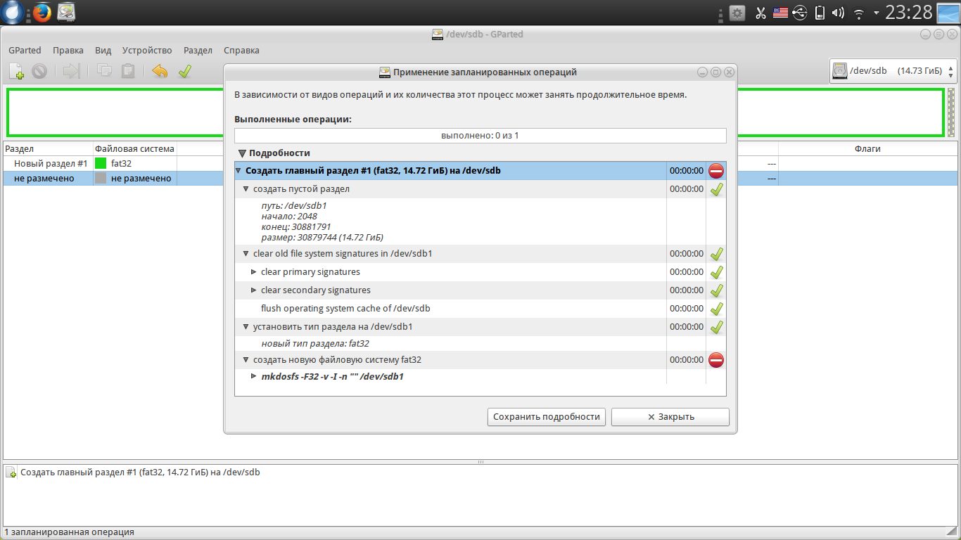

А можно пошагово, что вы делали? Запустили gparted, удалили все разделы с флешки, создали один fat32, потом нажали "применить". Правильно я вас прокомментировал?baibao писал(а):Что я делаю не так?
Re: Восстанавливаем флэшку после ROSA Image Writer
Есть флэшка с образом. Запускаю gparted, удаляю разделы - удаляются. Создаю новые - создаются. Применяю операции - ошибка. Пробовал и пакетом применять и по очереди - результат одинаков.
Пробовал перезаписать таблицу разделов - тоже самое.
Флэшка новая, нормальная и не глючная.
Повторяю абсолютно тоже самое в Linux Mint - все как по маслу (тот же ноут, та же флешка). Блин... Офигеваю
Так флешку не очистить.
Можно сделать такими вариантами в консоли от рута.
или на насколько секунд (10-20 или больше) запустить
а потом переподключить флешку.
Ну а sdX, понимаете что нужно смотреть, как флешка видится в вашей системе.
После этого можно будет спокойно разметить и отформатировать флешку с использованием gparted.
mkfs.vfat -I /dev/sdX
dd if=/dev/zero of=/dev/sdX

Да, я читал эти советы. Пробовал. Первый работает, второй нет.VictorR2007 писал(а):Так флешку не очистить.
Можно сделать такими вариантами в консоли от рута.или на насколько секунд (10-20 или больше) запуститьКод: Выделить всё
а потом переподключить флешку.Код: Выделить всё
Вопрос в другом. В чем разница-то? Почему на ROS'е не получается отформатировать, а на Mint получается?
Я понять хочу!
Получается, что что-то с parted не так?
у меня наоборот dd сработала , а gparted нет. да есть еще вариант. старый добрый мандривовский гуишный diskdrake. вот он отработал как надо. проверьте из консоли он у вас точно есть.
Заметил что с некоторыми флешками проблема, у меня одна на 8 Г работает исправно а на 30 Г непригодна после записи через ROSA Image Writer, при попытке форматнуть в GParted выскакивает ошибка и после флешку не видит не один комп, удалось восстановить только через планшет.
Если не использовать GParted а сразу в консоли дать команду mkfs.vfat -I /dev/sdX тоне каких проблем.
В виндовс можно в консоли через diskpart восстановить.
Собственно так свою и восстанавливал
Вот здесь описано как ей пользоваться.
http://www.supertalent.com/datasheets/R ... art-V1.pdf
