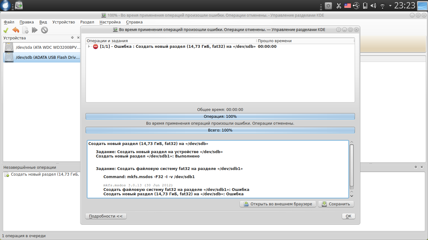

Что я делаю не так?

А можно пошагово, что вы делали? Запустили gparted, удалили все разделы с флешки, создали один fat32, потом нажали "применить". Правильно я вас прокомментировал?

Есть флэшка с образом. Запускаю gparted, удаляю разделы - удаляются. Создаю новые - создаются. Применяю операции - ошибка. Пробовал и пакетом применять и по очереди - результат одинаков.
Пробовал перезаписать таблицу разделов - тоже самое.
Флэшка новая, нормальная и не глючная.
Повторяю абсолютно тоже самое в Linux Mint - все как по маслу (тот же ноут, та же флешка). Блин... Офигеваю :( .Спрашиваю в форуме. :cry:
