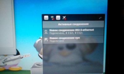

В общем так,открываем редактор соединений,добавляем "проводное соединение" Картинка 1
В проводном соединении обнаружится железка типа eth ,мас_адрес случайный,,при этом на вкладочке "Основные параметры"
смотрим галочку подключаться автоматом :wink: жмакаем Ок.
"?"_сик сменится на квадратик. Но это пока не вход во всемирную паутинку :D

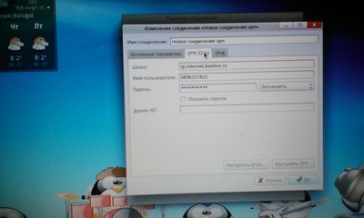

Затем создаём соединение "L2TP" картинка 2 ,прописав шлюз: tp.internet.beeline.ru
и логин пароль свои. Сохраняемся по ОК. И о чудо_мы в инете по имени билайн :beer:

Получается как на картинке 3,при чём проводное соединение подключается автоматом,а тоннельное L2TP нужно подключать.
