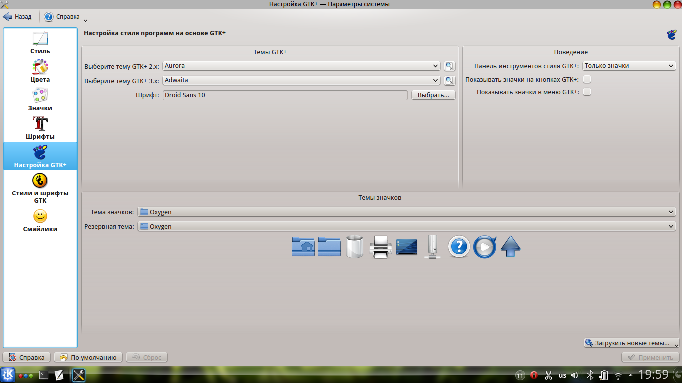

Dim писал(а): Спасибо за советы, буду копать. В крайнем случае просто копирну конфиги с другого диста, предварительно настроив как надо. Я кстати обратил внимание, что в Росе в оформлениях приложений нельзя настроить стиль элементов GTK, в то время как в других дистах такой пункт помнится был.
Просто модуль настройки по-умолчанию в образе не стоит. Там даже две настраивалки, одна gtk-qt-kcm вторая, если не ошибаюсь, kde-gtk-config

Установил оба - появилось сразу два настройщика. Настроил, все работает. Спасибо за помощь!
