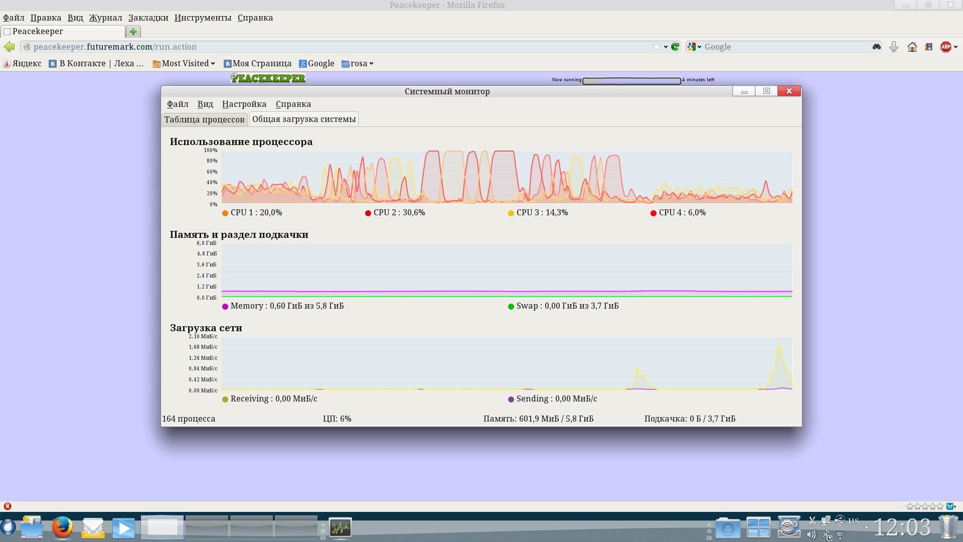

А сейчас не поленился и установил chromium-browser-stable-33.0.1750.146-1-rosa2012.1
Ресурсов потребляет меньше, чем Firefox.
Сделал снимки здесь, на форуме. Потом в начале и в конце теста.
Никаких проблем.
С памятью все в порядке.

Вы запущенные процессы посмотрите (alt+esc) и будет видно, кто память ест.
Re: вопрос к разработчикам по хромиуму
Специально запустил все установленные у меня браузеры на нашем форуме и посмотрите по скриншоту, кто из них больше и меньше ест...
saman писал(а):
DELTA-79 писал(а):Специально запустил все установленные у меня браузеры на нашем форуме и посмотрите по скриншоту, кто из них больше и меньше ест...
Во-первых, не видно сколько вкладок открыто в каждом браузере.
Во-вторых, стоит учитывать что все браузеры на движке Blink(WebKit) отражают вкладки как одна вкладка - один процесс.
В каждом браузере открыто по одной одинаковой вкладке. А памяти кушает совсем по разному...
Сообщения: 4941
Если присмотритесь повнимательнее, то там видно что каждая вкладка хромиума идет отдельной строкой и в ней указано, сколько памяти оно потребляет.
