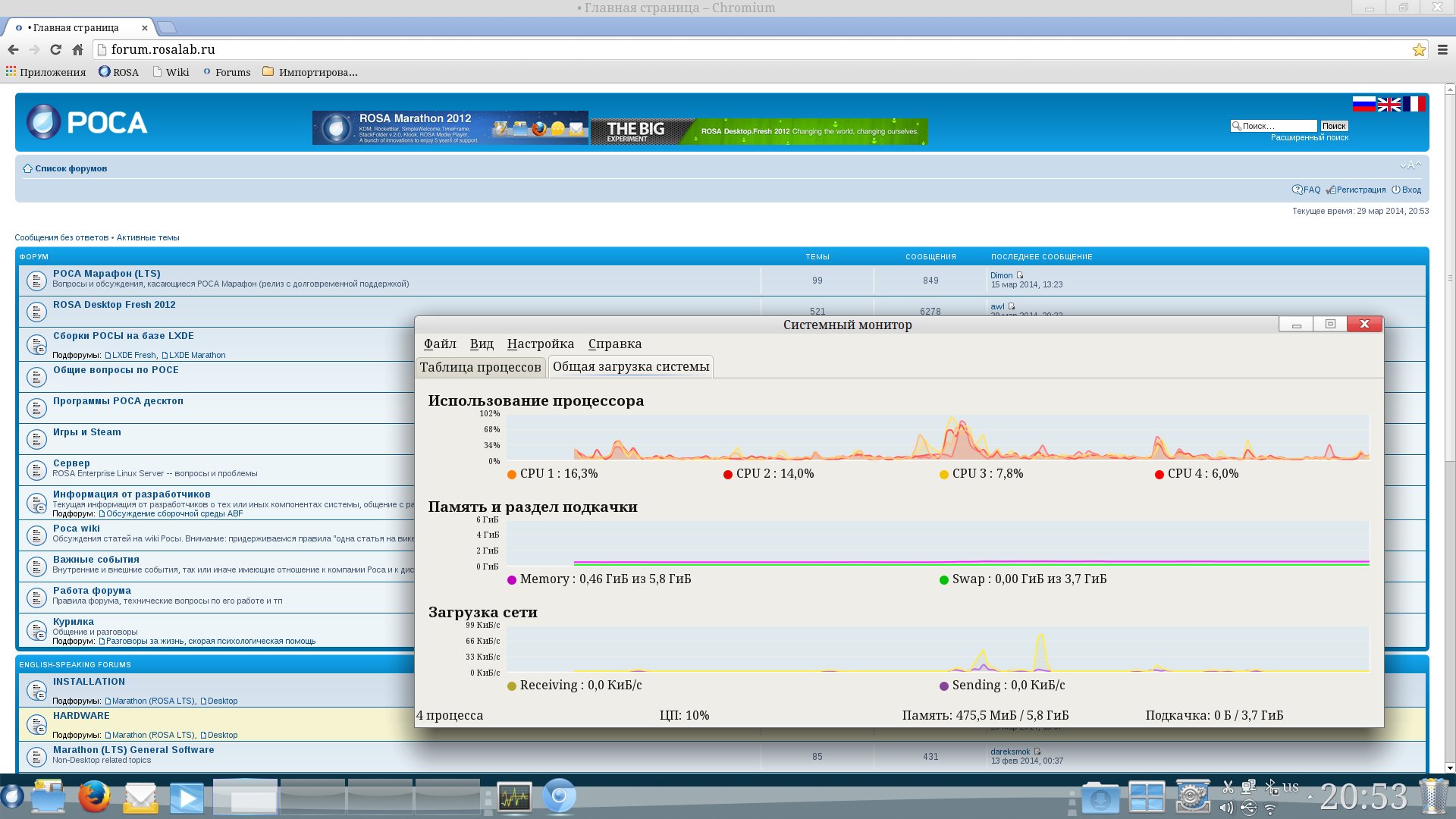

Сообщения: 8273
Re: вопрос к разработчикам по хромиуму
Вчера тоже погонял тест по ссылке данной выше.
Прилично потребляло памяти. 250-300 мб.
Не может ли быть частично виновато ядро?
Увидел что вышло ядро 3.10.34.
Поставил ядро kernel-nrj-desktop-pae-3.10.34-1rosa.
Я правда пошел немного дальше и пересобрал пакеты нужного ядра
локально на своем ноутбуке. В надежде что будет получше работать.
Сейчас после установке нового ядра запустил опять тест.
До открытия ссылки было занято памяти 0.58, при тесте поднялось до 0.62
и так колебалось между этими значениями.
После закрытия firefox упало до 0.46.
Вот и задумался о влиянии ядра на потребление памяти.

Сообщения: 8273
Не думаю что виноват сабж.
Похоже вы что-то накрутили у себя в системе.
Не плохо посмотреть под новым пользователем.
Вдруг что-то поменяется.
Я не внимательно отнесся к теме.

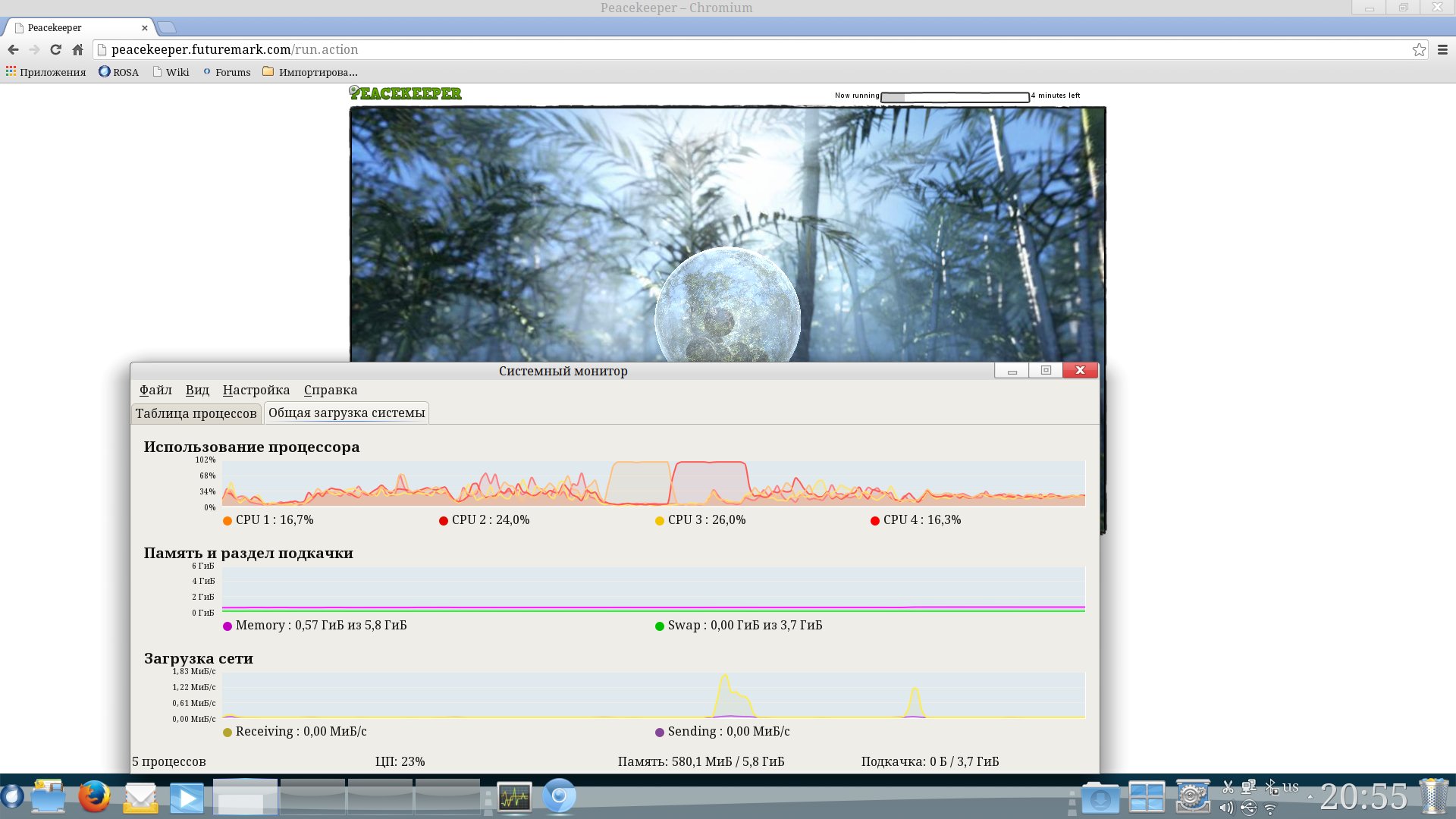

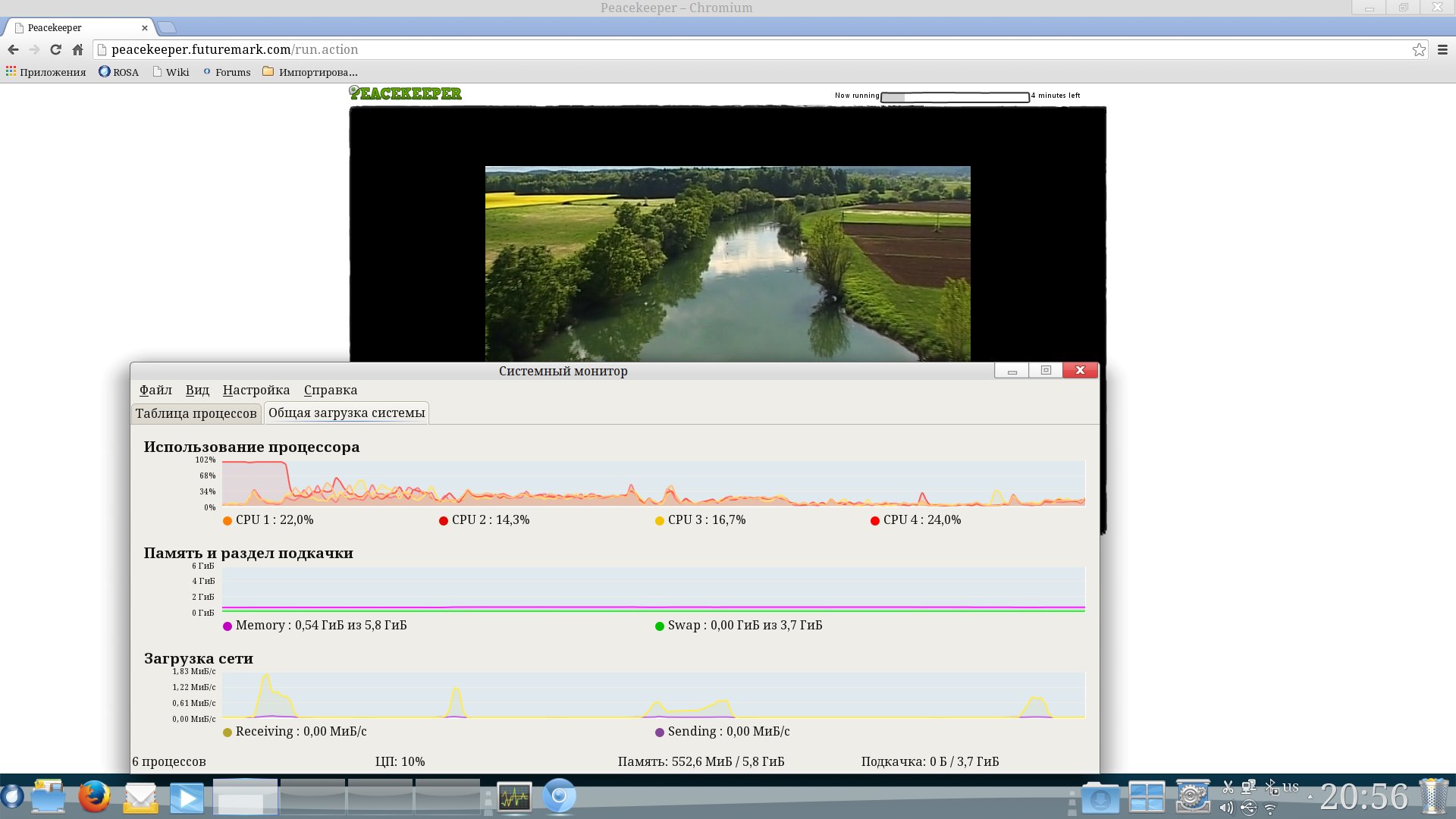

А сейчас не поленился и установил chromium-browser-stable-33.0.1750.146-1-rosa2012.1
Ресурсов потребляет меньше, чем Firefox.
Сделал снимки здесь, на форуме. Потом в начале и в конце теста.
Никаких проблем.
С памятью все в порядке.

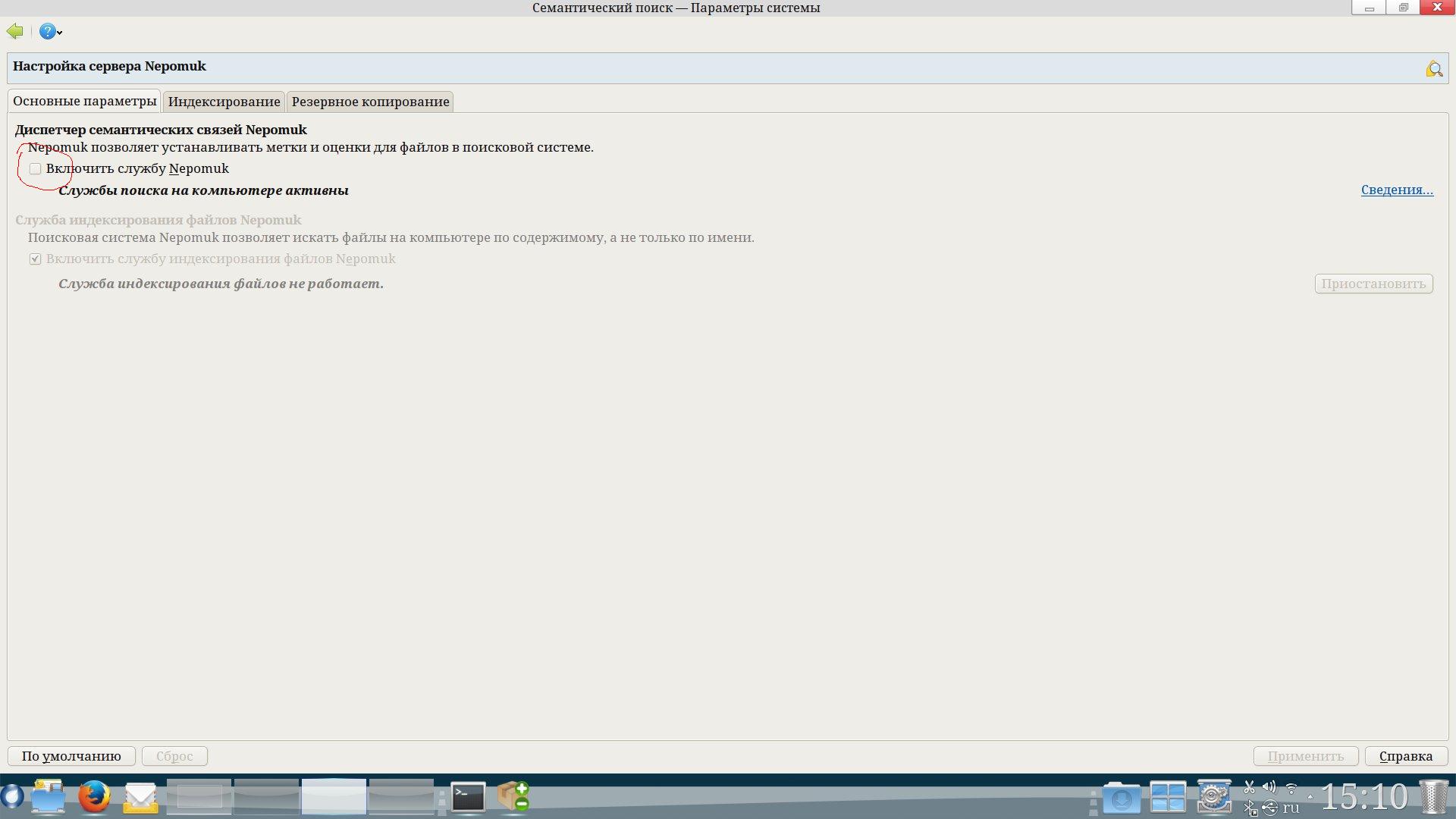

А что у вас с индексированием Nepomuk.
Возможно оно включено и проблема в нем.
Посмотрите в "Настройка рабочего стола -> Семантический поиск"

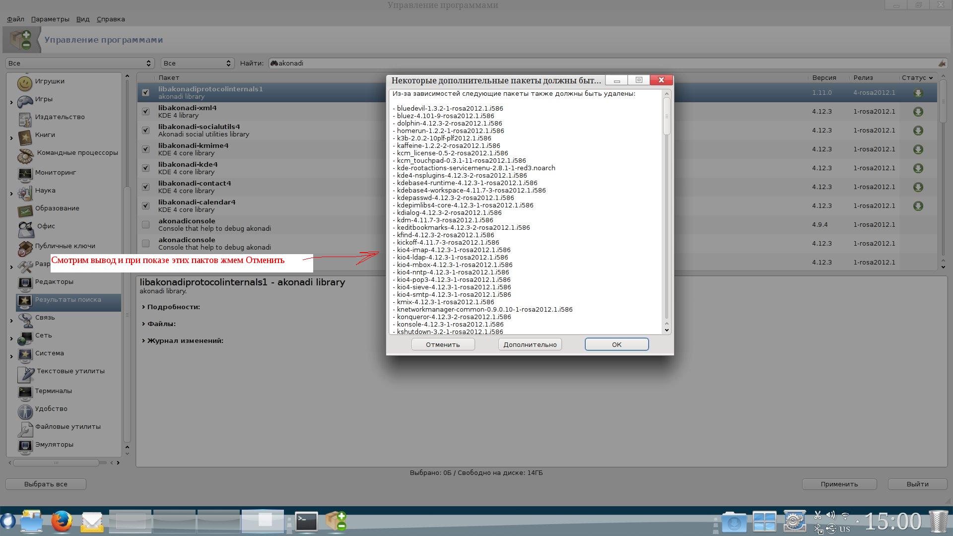

Еще можно удалить лишние пакеты akonadi.
Но нужно удалять аккуратно. Смотреть на вывод и не удалять пакеты, которые тянут kdebase4-workspace и другие.
Ну там bkuedevil.
Эти семь пакетов нельзя трогать, сломается система.
Пакеты kio4 можно удалять все безболезненно.
Перечислю пакеты, которые нельзя удалять никогда.
Для x86_64 имена пакетов вместо lib начинаются на lib64
libakonadiprotocolinternals1
libakonadi-xml4
libakonadi-socialutils4
libakonadi-kmime4
libakonadi-kde4
libakonadi-contact4
libakonadi-calendar4
После их удаления система будет гораздо шустрее.

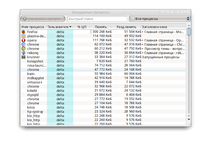

Вы запущенные процессы посмотрите (alt+esc) и будет видно, кто память ест.

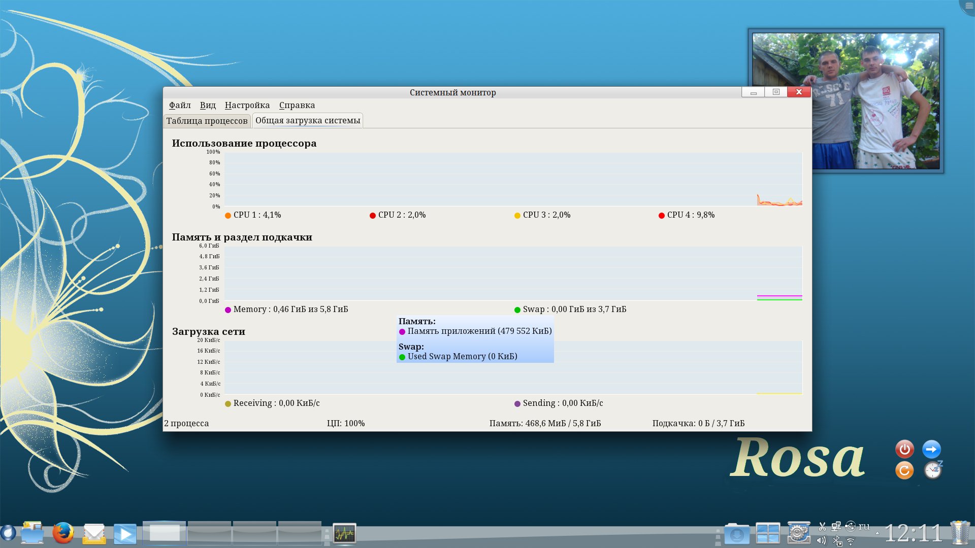

Специально запустил все установленные у меня браузеры на нашем форуме и посмотрите по скриншоту, кто из них больше и меньше ест...
saman
Сообщения: 344
Сообщение saman »
DELTA-79 писал(а):Специально запустил все установленные у меня браузеры на нашем форуме и посмотрите по скриншоту, кто из них больше и меньше ест...
Во-первых, не видно сколько вкладок открыто в каждом браузере.
Во-вторых, стоит учитывать что все браузеры на движке Blink(WebKit) отражают вкладки как одна вкладка - один процесс.
В каждом браузере открыто по одной одинаковой вкладке. А памяти кушает совсем по разному...
Если присмотритесь повнимательнее, то там видно что каждая вкладка хромиума идет отдельной строкой и в ней указано, сколько памяти оно потребляет.
