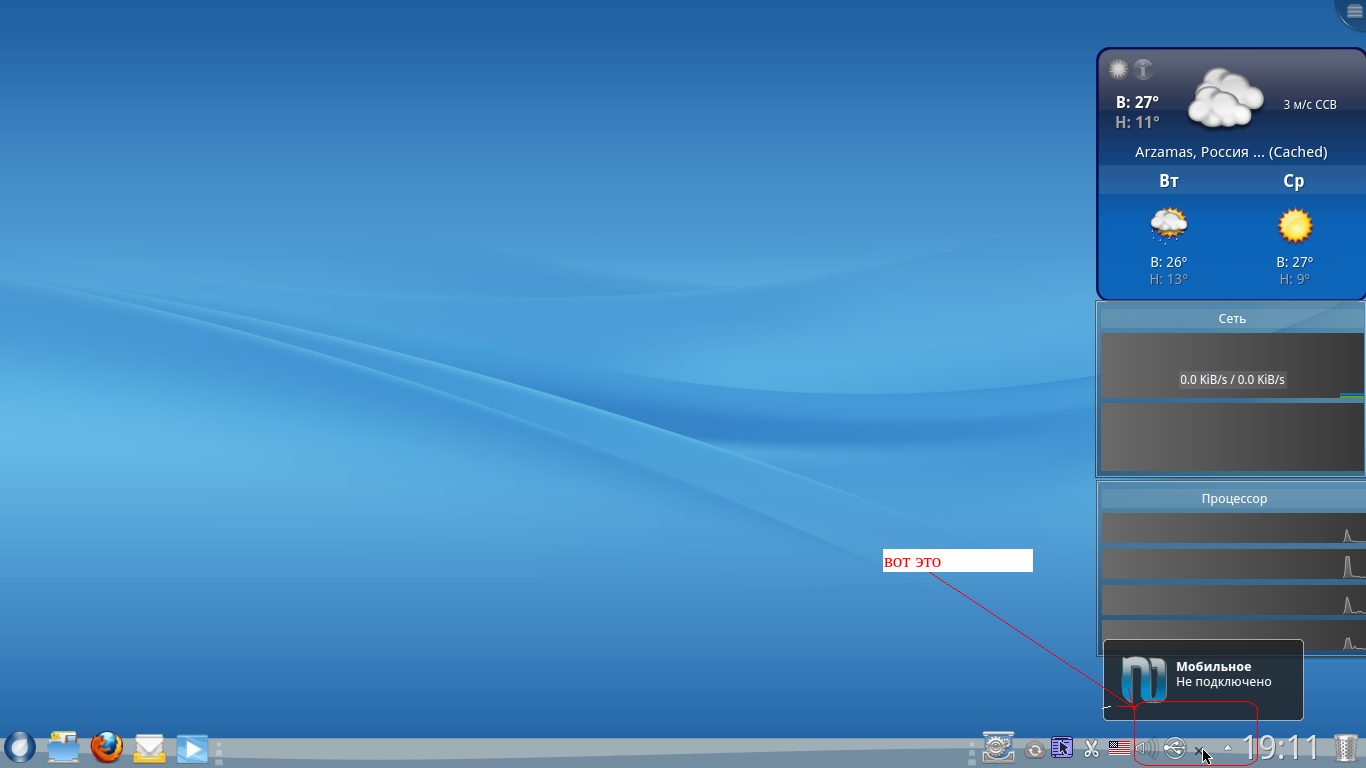

неее.. подключение к модему есть.. скрытие значков тут ни при чём.. если модем подключить к уже загруженной системе то все нормально.. а если подключить модем а потом включить ноут, то иконка пропадает.. хотя подключение есть..
Intel(R) Core(TM) i5-3210M / 8GB RAM / Intel(R) HD Graphic 4000 / ROSA Fresh R4 x86_64
Re: Иконки в системном лотке Fresh R2
Привожу скриншот того, что у меня на данный момент. (принтер включен). С сылки akdengi устанавливаю в данный момент пакеты. они за собой потянули кучу -- всего 107. Как закончатся -- посмотрю, что получится.Кстати сам инет даже без виджета работает нормально.

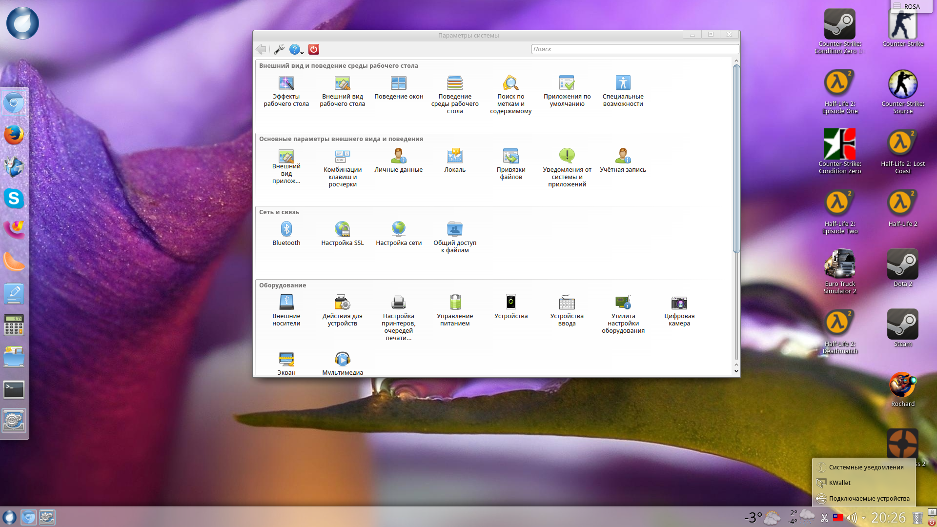

ДА, значок соединения сети появился, и в настройках рабочего стола под значком "настройки сети" появился пункт "сетевые соединения" (его там до этого не было. Поставил на панель виджет "сетевой монитор" -- а он не фурычит... В смысле сам он работает, но постоянно показывает нули.
