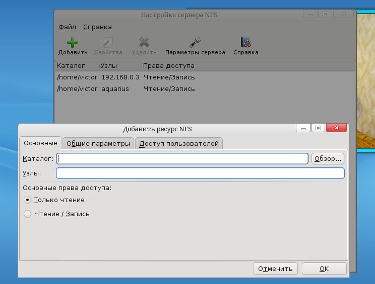

Настроил nfs. Все стандартно. Никаких сюрпризов.
Конфигурация.
Ноутбук. Wi-Fi. В файл hosts дописал, хотя строка "192.168.0.9 asus " не обязательна.
# generated by drakhosts
127.0.0.1 asus
127.0.0.1 localhost
127.0.0.1 localhost.localdomain
192.168.0.3 aquarius
192.168.0.9 asus
В файле exports записано через "system-config-nfs"
# generated by drakhosts.pl
/home/victor 192.168.0.3(rw,async,nohide) aquarius(rw,async,nohide)
# /etc/exports: the access control list for filesystems which may be exported
#               to NFS clients.  See exports(5).
/home/victor                   asus(rw,async,nohide)
/mnt/hdd                       asus(rw,sync)

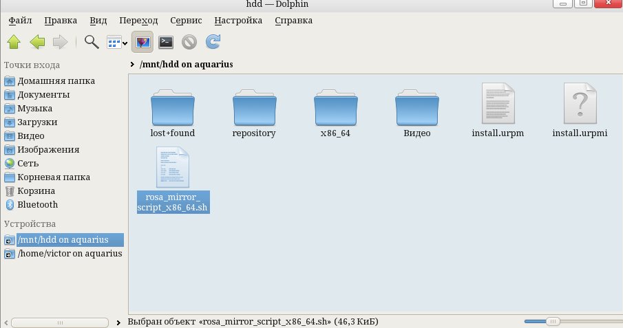

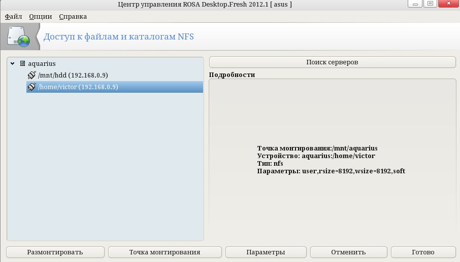

Потом установил "drakconf-legacy" и после перезагрузки
добавил точки монтирования в каталог /mnt.
Все монтируется при загрузке. Каталог /mnt предпочтителен для монтирования.
Если монтировать в папку домашнего каталога, то при выключении компьютера,
который подключен по nfs у вас может все зависнуть.
Если кажется немного сложным, то это только на первый взгляд.

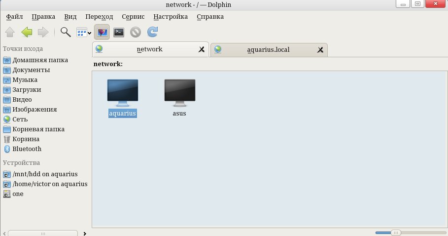

Так видим и монтируем по IP.
Так видим и монтируем по имени хоста.
Так видом точки монтирования в Doplhin.

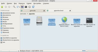

Я увидел так. Войти не смог.
Наверное не так все просто и нужно еще что-то знать.
Константин
Сообщения: 373
Откуда: European Union
Re: Организация сети Linux — Router — Linux
Сообщение Константин »
Тут всё просто. (Хотя по именам не так понятно - кто есть кто)
Нажав правой кнопкой на папку в свойствах посмотрите - которая из них выдаёт sftp.
Нажмите на неё. Если до этого не подключались к тому компу по ssh то выскочит окошко - доверять или не доверять. Конечно доверять.
Потом Окно с логином - Пишем имя пользователя на aquarius'е (к ресурсам которого хотите подключиться) и пароль. И войдёте, дальше как говорил.
Если окно не появляется и не пускает - значит Вы, очевидно по ошибке, установили - не доверять источнику (или другая какая ошибка закралась, сейчас не о том) Как исправить? Войдите в домашнюю папку и удалите из папки .ssh (скрытая) ненужные ключи (или вообще все).
И ещё, это, ssh на обоих компах установлен и запущен? Если да, то повторите процедуру.
Из того что вижу на скриншоте:
Первый значок - скорее всего и есть sftp
Второй - напоминающий хард - забудьте про него (привет разрабам KDE)
третий - скорее всего smb
Глобус - опять проехали
RemoteAccess on aquarius - опять sftp (зачем два раза?)
и последний - удобный вход по ssh (правда с дефолтными параметрами, если хотите иксы пробросить - править конфиги надо)

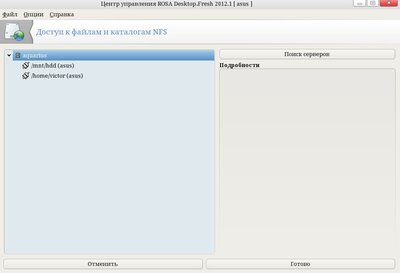

И, кстати, Вы настраивали NFS? Если да, то почему не показывает среди прочего? Или в Росе Avahi не раздаёт NFS? не пробовал, потом проверю.
Ещё вопросы?
Форумный троль обыкновенный.
Сообщения: 7781
Константин писал(а):И, кстати, Вы настраивали NFS? Если да, то почему не показывает среди прочего? Или в Росе Avahi не раздаёт NFS? не пробовал, потом проверю.
Ещё вопросы?
NFS подключен. На скринах выше видны на боковой панели оба диска с домашнего.
Сегодня уже не буду возиться, но позже все настрою.
Из интереса. Самому как бы не очень важно, как и настройки nfs, что привел выше.
Там писал для помощи, если вдруг кому понадобится. Сам когда-то искал решение.
Но для повышения образованности очень интересно настроить по вашему варианту.

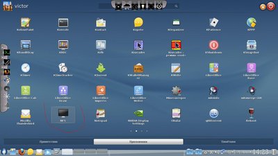

Так, теперь уже я туплю? или что-то действительно не правильно настроено?
Обычно, при установке сервера NFS (в других дистрибутивах) появляется возможность назначать общие папки в Systemsettings и прамо из Dolphin. В Росе я этого не наблюдаю. Только через самбу.
Настройка (графическая) есть только в устаревшем MCC. Согласно http://wiki.rosalab.ru/ru/index.php/Dra ... е_развитие - MCC и настройка NFS через drak'и устаревшая и всё делается через Systemsettings. Но я ни там ни в Dolphin опций таких не вижу. Где ещё подкрутить то? Сравниваю /etc/exports в Росе и Кубунте - ну не вижу я причин, запрещающих пользователю настраивать... как шАры по рюськи?
Может Policykit? Или это старые какиенить мандривовские скрипты перехватывают контроль? (нутром чую, что тут что-то чисто мандривовское)
Странное дело, вы разрешили avahi раздавать право подключаться по sftp (что классно, но потенциально опаснее) а NFS запрятали в дальний угол.
Плизайте ту хэлпать!!!
Сообщения: 7781
Константин писал(а):Обычно, при установке сервера NFS (в других дистрибутивах) появляется возможность назначать общие папки в Systemsettings и прамо из Dolphin.
Теперь для этого пакет system-config-nfs.

vlad
Сообщения: 370
Operating system: ОС
Сообщение vlad »
VictorR2007 писал(а):Вообще то akdengi уже много раз повторял что для нормальной работы шары
необходимо при настройке использовать system-config-samba и/или system-config-nfs.
А почему пакеты system-config-samba и system-config-nfs у Федоры новые с багфиксами, а у Росы старые? Может их пора обновить?
tehnik
Сообщения: 1
Зарегистрирован: 23 сен 2013, 08:26
Operating system: FreeBSD 4.7
Сообщение tehnik »
верно
Самбу лучше не использовать
хотя NFS сложнее в настройках
