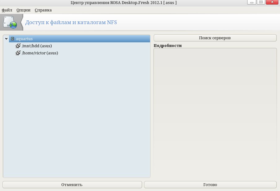

Потом установил "drakconf-legacy" и после перезагрузки
добавил точки монтирования в каталог /mnt.
Все монтируется при загрузке. Каталог /mnt предпочтителен для монтирования.
Если монтировать в папку домашнего каталога, то при выключении компьютера,
который подключен по nfs у вас может все зависнуть.
Если кажется немного сложным, то это только на первый взгляд.
Так видим и монтируем по IP.
Так видим и монтируем по имени хоста.
Так видом точки монтирования в Doplhin.

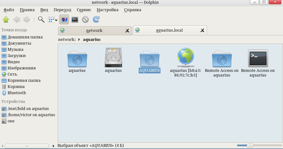

Я увидел так. Войти не смог.
Наверное не так все просто и нужно еще что-то знать.
Константин
Сообщения: 373
Откуда: European Union
Re: Организация сети Linux — Router — Linux
Сообщение Константин »
Тут всё просто. (Хотя по именам не так понятно - кто есть кто)
Нажав правой кнопкой на папку в свойствах посмотрите - которая из них выдаёт sftp.
Нажмите на неё. Если до этого не подключались к тому компу по ssh то выскочит окошко - доверять или не доверять. Конечно доверять.
Потом Окно с логином - Пишем имя пользователя на aquarius'е (к ресурсам которого хотите подключиться) и пароль. И войдёте, дальше как говорил.
Если окно не появляется и не пускает - значит Вы, очевидно по ошибке, установили - не доверять источнику (или другая какая ошибка закралась, сейчас не о том) Как исправить? Войдите в домашнюю папку и удалите из папки .ssh (скрытая) ненужные ключи (или вообще все).
И ещё, это, ssh на обоих компах установлен и запущен? Если да, то повторите процедуру.
Из того что вижу на скриншоте:
Первый значок - скорее всего и есть sftp
Второй - напоминающий хард - забудьте про него (привет разрабам KDE)
третий - скорее всего smb
Глобус - опять проехали
RemoteAccess on aquarius - опять sftp (зачем два раза?)
и последний - удобный вход по ssh (правда с дефолтными параметрами, если хотите иксы пробросить - править конфиги надо)

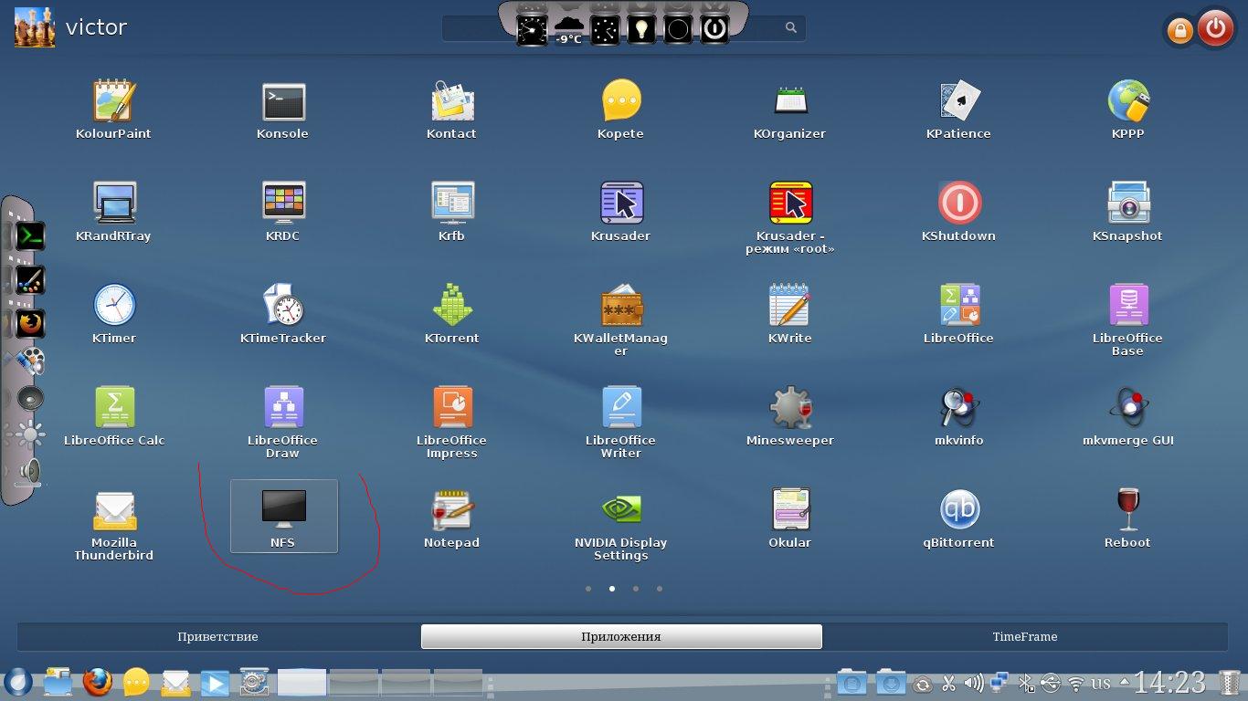

Обычно, при установке сервера NFS (в других дистрибутивах) появляется возможность назначать общие папки в Systemsettings и прамо из Dolphin. В Росе я этого не наблюдаю. Только через самбу.
Настройка (графическая) есть только в устаревшем MCC. Согласно http://wiki.rosalab.ru/ru/index.php/Dra ... е_развитие - MCC и настройка NFS через drak'и устаревшая и всё делается через Systemsettings. Но я ни там ни в Dolphin опций таких не вижу. Где ещё подкрутить то? Сравниваю /etc/exports в Росе и Кубунте - ну не вижу я причин, запрещающих пользователю настраивать... как шАры по рюськи?
Может Policykit? Или это старые какиенить мандривовские скрипты перехватывают контроль? (нутром чую, что тут что-то чисто мандривовское)
Странное дело, вы разрешили avahi раздавать право подключаться по sftp (что классно, но потенциально опаснее) а NFS запрятали в дальний угол.
Плизайте ту хэлпать!!!
Форумный троль обыкновенный.
Сообщения: 7824
Константин писал(а):Обычно, при установке сервера NFS (в других дистрибутивах) появляется возможность назначать общие папки в Systemsettings и прамо из Dolphin.
Теперь для этого пакет system-config-nfs.

А я вообще не парюсь. В Гноме в Наутилусе тыркаю "Сеть", вижу список компов, нажимаю на нужный, ввожу логи и пароль юзера и все. И шастаю по всему удаленному компу. Наутилус по sftp работает с удаленным компом. Никаких настроек ничего не делаю. Всего 2 клика мыши и все.
Shura
Сообщения: 265
Operating system: Rosa 2013
Сообщение Shura »
PastorDi писал(а):А я вообще не парюсь. В Гноме в Наутилусе тыркаю "Сеть", вижу список компов, нажимаю на нужный, ввожу логи и пароль юзера и все. И шастаю по всему удаленному компу. Наутилус по sftp работает с удаленным компом. Никаких настроек ничего не делаю. Всего 2 клика мыши и все.
А те компы, что ты видишь в наутилусе, тоже под линуксом? Как оттуда папки шаришь?
А вообще разработчикам тут ЖИРНЫЙ МИНУС. Такую важную функцию и не запилили. Как людей с винды перетягивать, когда общие папки настроить нельзя?
Сообщения: 2674
Да под Росой.
А там (в Наутилусе) полностью весь корень виден. :) И шарить ничего не надо.
С одной стороны это хорошо, но с другой... безопасность... все дела... :) Но зато 2 клика мыши и ты на другом компе. И делай все что хочешь.
Впринципе у меня и в Дольфине проблем таких небыло. Тоже заходишь в "Сетевые подключения" видишь свои компы, тыркаешь, вводишь пароль и логин юзера и ты на другом компе. Я не парюсь со всякими настройками и расшарками.
