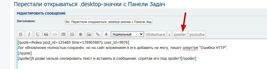

Сообщения: 813
Re: Перестали открываться .desktop-значки с Панели Задач
Рейка писал(а): 10 сен 2026, 14:14 Лог обновления полностью сохранён, но на сайт вложением я его добавить не могу, пишет алерт'ом "Ошибка HTTP".
А разве нельзя скопировать текст и вставить в сообщение, спрятав его под spoiler?

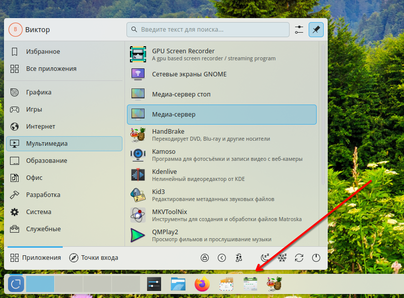

Рейка писал(а): 10 сен 2026, 14:14 Это не работает. Я создавал их заново, добавлял заново, с рабочего стола они открываются, с Панели - нет.
Ну кроме вас никто не сможет разобраться, что же произошло.
Вот сейчас перетащил из меню на панель три значка.
Программы запускаются.
Вы пробовали удалять панель?
Удалить панель, правой кнопкой по рабочему столу, там «Экран завершения работы».
Завершить сеанс и снова зайти и добавить стандартную панель.
И на неё добавить из меню нужные приложения, перетаскивая их на панель.
Ну и стоит зачистить папку с кэшем.
~/.cache/
