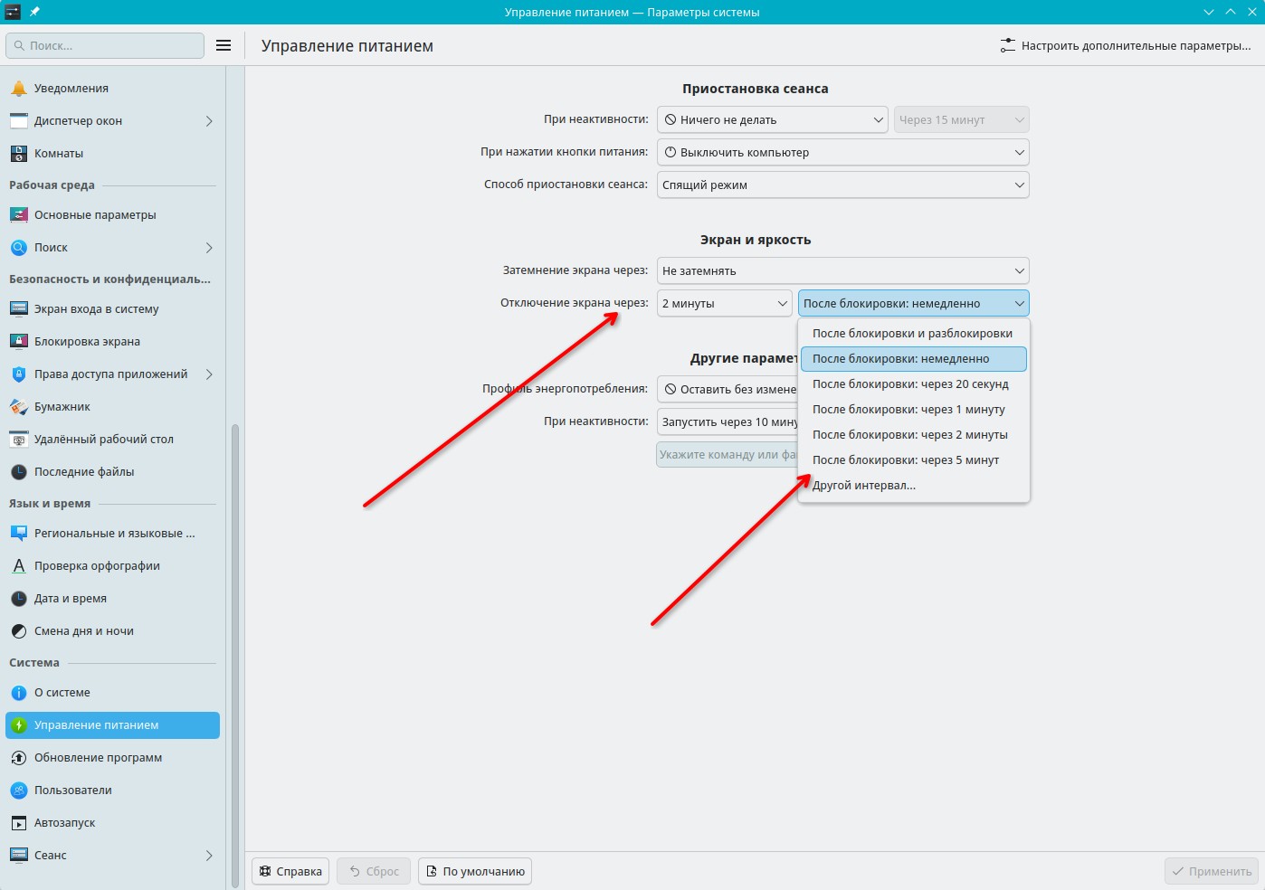

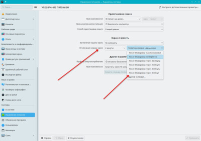

Сообщения: 8381
Re: xscreenserver блокирует просмотр видео даже в полноэкранном режиме
dandiablo писал(а): 30 мар 2026, 09:31 1) Где стандартный скринсерверы?
Ну вы смотрите настройки управления питанием.
Вы не обратили внимание на немного выше строку «Блокировка экрана».
Именно она нужна для настройки блокировки экрана.

VictorR2007 писал(а): 30 мар 2026, 10:25 Ну вы смотрите настройки управления питанием.
Видимо, эти настройки перенесли в другое место по сравнению с KDE 5.

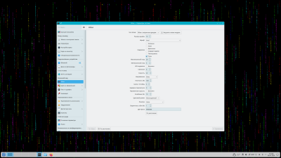

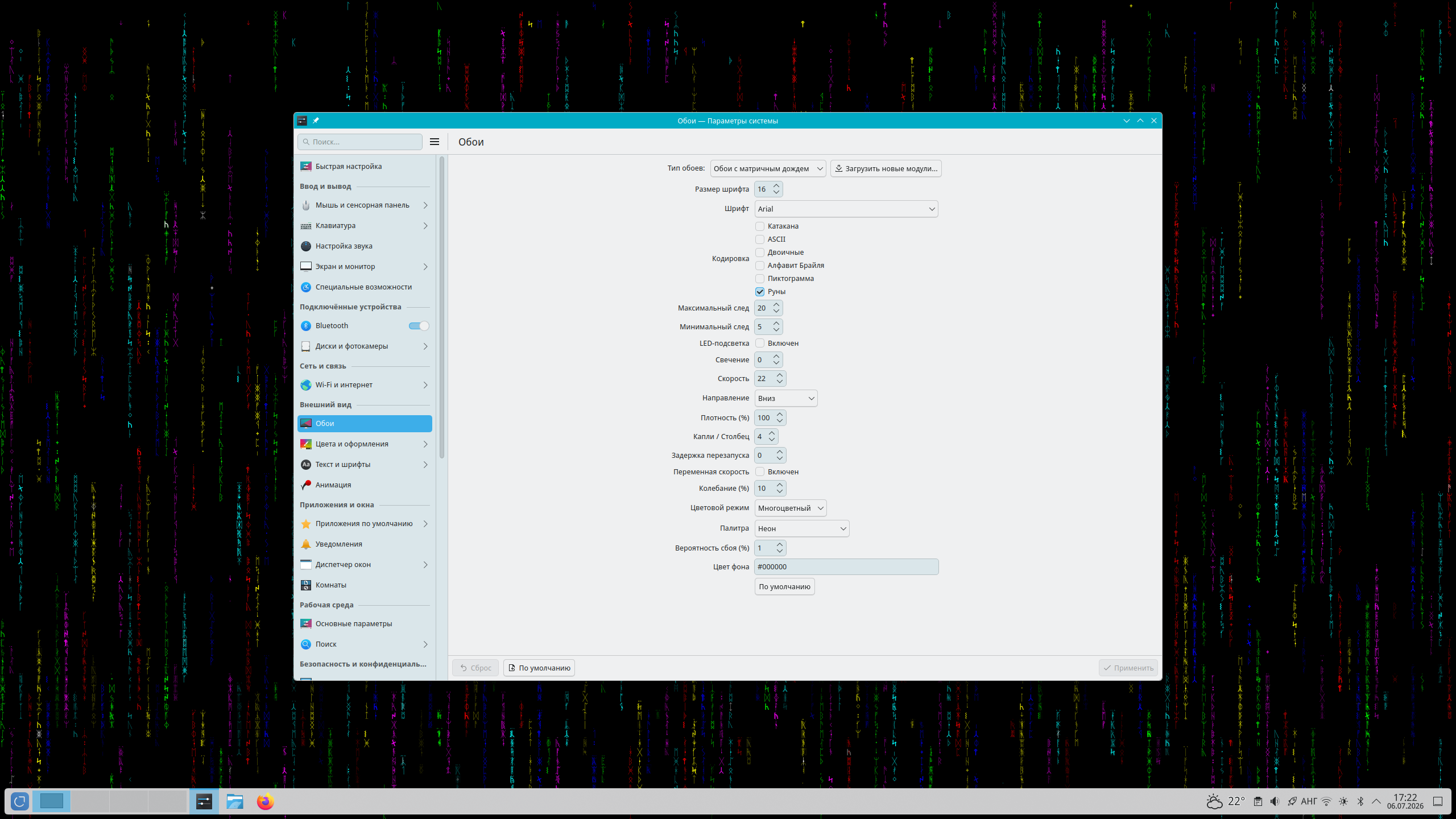

dandiablo писал(а): 23 июн 2026, 12:13 И монитор целей будет, и глаз радует. Или современным мониторам (телевизорам) такое больше не требуется? Сомнительно, что бы совсем ни чего не выгорало при статике в картинке.
Ну это же все поддерживается в kde6, как и в kde5.
В настройках обоев устанавливаете дополнительные модули, чтобы стали доступны в
«Блокировка экрана - Внешний вид».
В kde5 делал такие модули в пакетах с русским переводом.
Нужно наверное и для kde6 сделать.
Покажу на одном модуле.
Сначала идём в «Обои» и устанавливаем доп.модуль.
Потом закрываем и снова открываем«Параметры системы»(на всякий случай), чтобы модуль подхватился для блокировки экрана.
Заходим в «Блокировка экрана - Внешний вид» и выбираем вместо обоев нужный модуль.
На последней картинке видны падающие сверху иероглифы.

dandiablo писал(а): 24 июн 2026, 16:41 Блокировка экрана связана с управлением питанием?
Только интервалом времени выключения экрана после начала блокировки.

dandiablo писал(а): 24 июн 2026, 16:41 Настройки kde запутанные и перегруженные, найди и скачай модуль. Прямо ложка дегтя в бочке меда. :(
Сделал пакет plasma6-wallpaper-matrixrain.
До зеркал долетит завтра.
Можно пока установить отсюда
https://abf.io/build_lists/5602415
