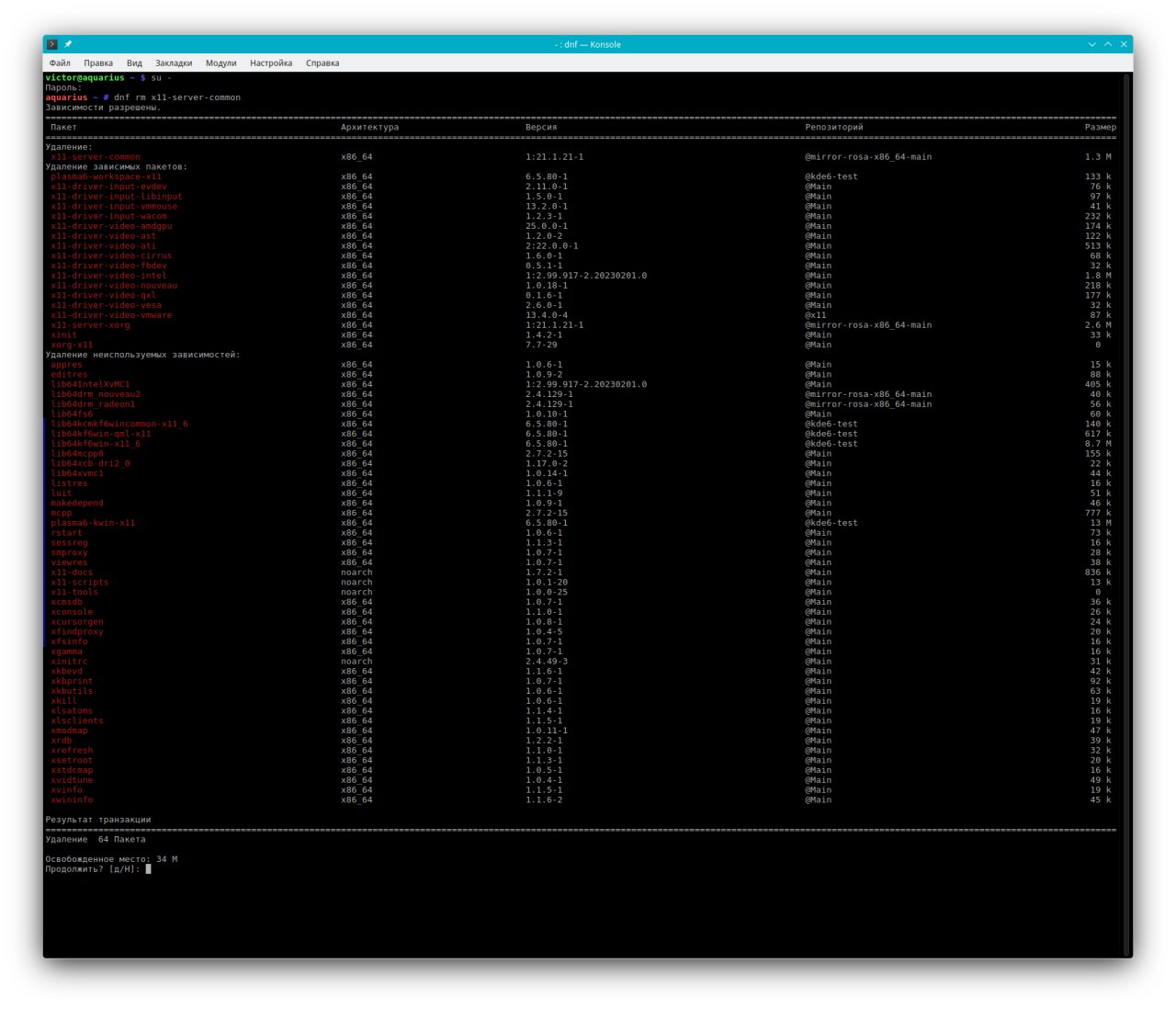

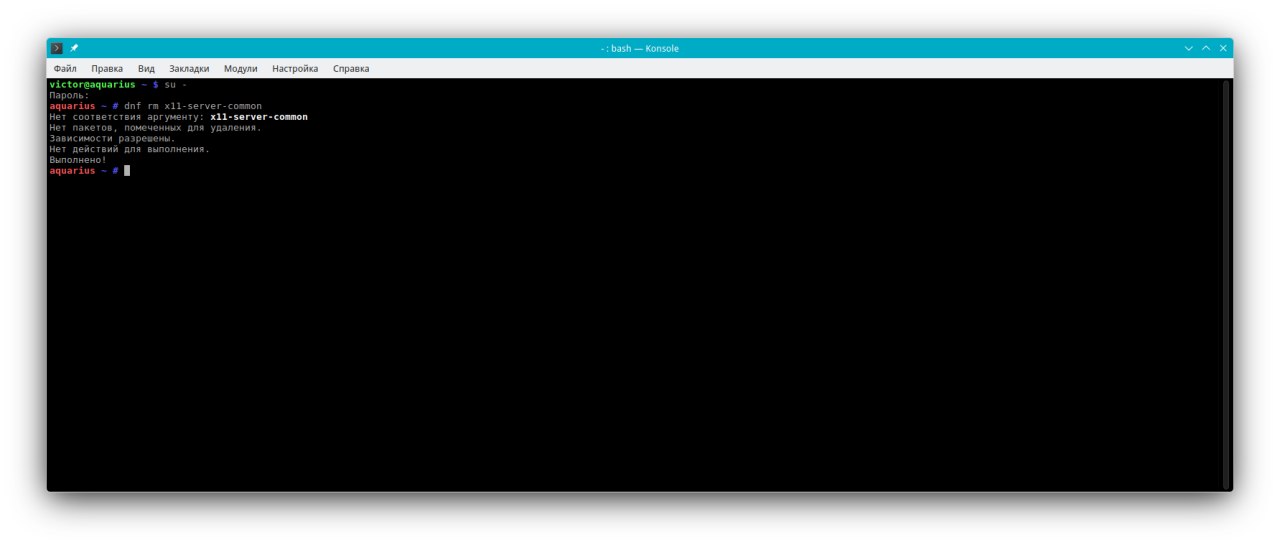

Начиная с версии plasma-6.4.x, можно просто удалить все пакеты иксов.
Покажу на картинку.
Приложения на иксах, как работали, так и работают

VictorR2007 писал(а): 16 дек 2025, 21:22 Начиная с версии plasma-6.4.x, можно просто удалить все пакеты иксов.
Чтобы вернуть все назад, нужно установить пакеты
plasma6-workspace-x11
и
task-x11
Это установит все пакеты, которые были уделены в прошлом сообщении на картинках.
Покажу на картинку.

Удалил у себя командой dnf rm x11-server-common, ноут не грузится. Заново установить? А как?
У вас случайно не весть kde6 снесло.
Я выше прикладывал картинку, на которой видно, сколько пакетов должно удалиться.
Надеюсь вы догадались сравнить список перед удалением пакетов у себя.
