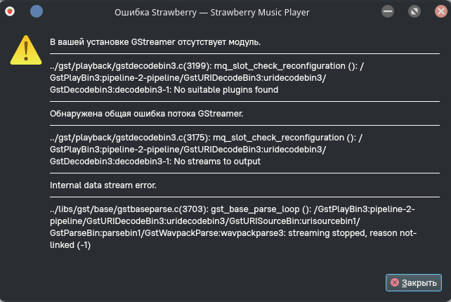

MOT писал(а): 10 окт 2025, 18:12 Благодарю, всё получилось. По итогу, формат Аудио WavPack смог открыть только VLC и Haruna
Похоже, что не установили нужные пакеты.

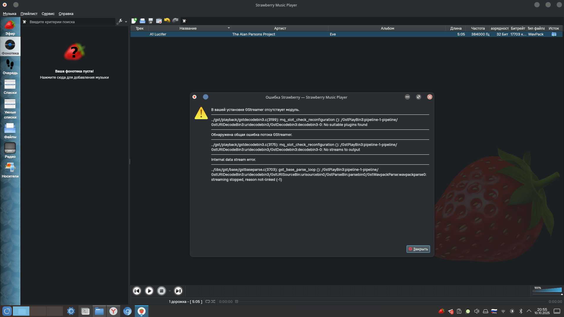

Стояли некоторые. доставил недостающие. Открывает, но урывками что-то пытается играть, НО...
VLC и Haruna - нормально.
Вот файлик, если что: https://disk.yandex.ru/d/2R5zTLln9DUDsA

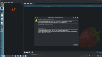

P.S.: попробовал в strawberry - тоже в ошибку на плагины идёт.

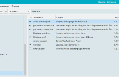

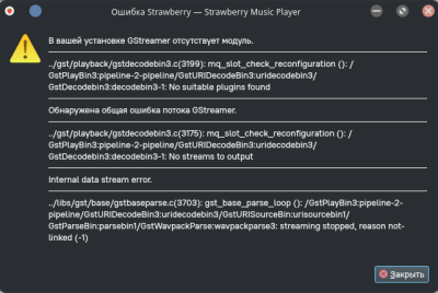

Переустановил из официальной репы. Ошибка при попытке воспроизвести Wavpack осталась.
Пакет gstreamer1.0-wavpack-1.26.3-1.x86_64 установлен.
P.S.: хотел попробовать Clementine, но ошибка по аналогии с Elisa и Amarok возникла при запуске (в топике темы). А под Plasma6 его пакета нет. Формат ещё нормально воспроизводит Audacious как выяснил.
