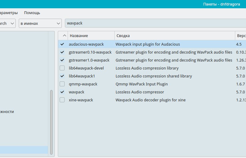

MOT писал(а): 10 окт 2025, 18:12 Благодарю, всё получилось. По итогу, формат Аудио WavPack смог открыть только VLC и Haruna
Похоже, что не установили нужные пакеты.

Переустановил из официальной репы. Ошибка при попытке воспроизвести Wavpack осталась.
Пакет gstreamer1.0-wavpack-1.26.3-1.x86_64 установлен.
