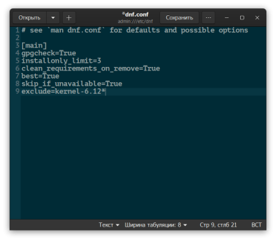

Попробуй загрузиться в ядро 6.12.13 и потом в файле /etc/dnf/dnf.conf добавить строку
exclude=kernel-6.12*
Или
exclude=kernel*
Для исключения из обновлений ядро 6.12/всех ядер
Или попробуй ядро XanMod https://forum.rosa.ru/viewtopic.php?t=1 ... %B8%206.15

Такой вариант меня наверно устроит. Попробую сделать 6.12.13 не обновляемым, в качестве альтернативы, до лучших времен.
