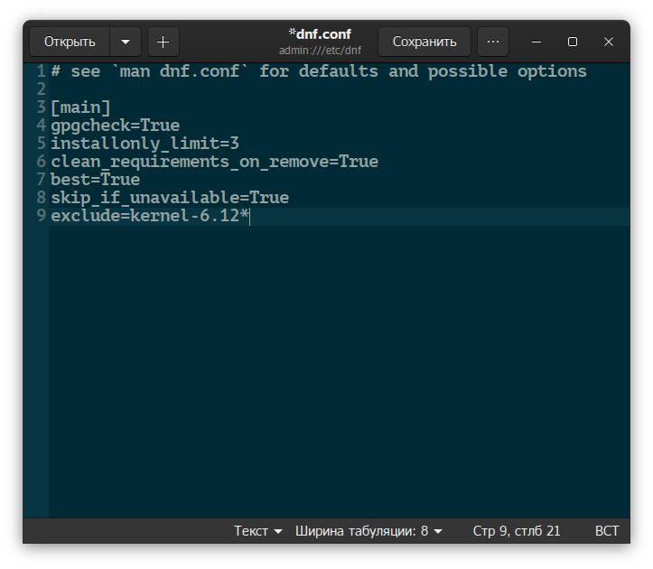

Попробуй загрузиться в ядро 6.12.13 и потом в файле /etc/dnf/dnf.conf добавить строкуssslm писал(а): 23 июн 2025, 22:29 ...чего делать-то? Ну допустим оставлю предыдущее ядро, а дальше? Без обновления всю дальнейшую жизнь?
exclude=kernel-6.12*Код: Выделить всё
exclude=kernel*Или попробуй ядро XanMod https://forum.rosa.ru/viewtopic.php?t=1 ... %B8%206.15

Такой вариант меня наверно устроит. Попробую сделать 6.12.13 не обновляемым, в качестве альтернативы, до лучших времен.Barmalei писал(а): 24 июн 2025, 07:51 Ядра будут обновляться, возможно очередное заработает. Их можно не исключать из обновлений, после обновления в системе остаётся по моему до трёх, можно выбирать для загрузки.
Всем спасибо за помощь.
