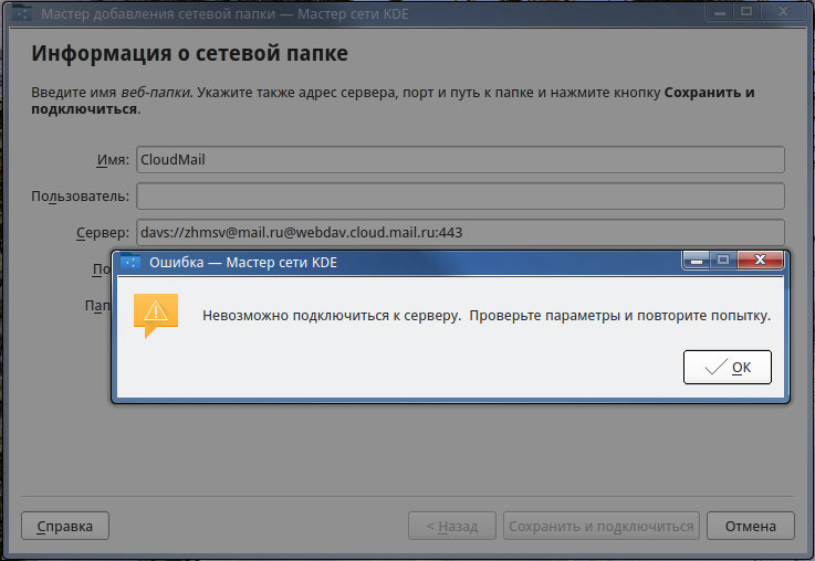

На сайте Mail.ru указано что достаточно
ввести адрес сервера
davs://<логин>@mail.ru@webdav.cloud.mail.ru:443
в файле /etc/davfs2/davfs2.conf
установить параматр use_lock в 0
нажать подлючиться будет запрошен пароль на подключение,
а на самом деле ошибка, кто-нибудь подключался?

WebDav Mail.ru
Как вы думаете, если в посте я упомянул про use_lock, то видимо прочел
и все выполнил именно как написано, но до пароля дело не доходит - ошибка

WebDav Mail.ru
В поле "Сервер" (на скриншоте из первого сообщения) вы явно лишнее вписали. Я думаю, должно быть просто webdav.cloud.mail.ru
Почтовый адрес перенесите в поле "Пользователь".
А пароль все-таки нужен не основной, когда спросит потом.
WebDav Mail.ru
artenaki, Спасибо за участие.
Пароль я уже создал, осталось получить приглашение,
а в Knetattach прописывал в разных вариантах - в том числе и в классическом:
Имя: CloudMail
Пользователь: <УчетнаяЗапись>@mail.ru
Сервер: webdav.cloud.mail.ru
Порт: 443
Папка: пробовал варианты:/, /home, /полный_адрес_облака_моей_папки
Результат - Ошибка, запрос на ввод пароля отсутствует
