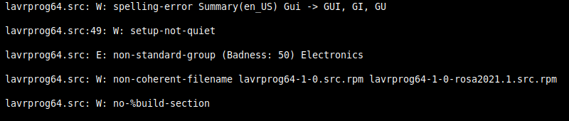

Сообщение alex_q_2000 »
VictorR2007 писал(а): 08 апр 2023, 19:24Скорее, нужно подбирать группу для спека.
Как показывает практика, у меня в Mageia с группами пакетов полная демократия. На скриншоте показан вывод информации о пакете xraygui. Я собрал его и определил в группу "Лысый Хрен":
В ROSA, видимо, своя политика сборки пакетов. Контролирует эту политику rpmlint. Валидные группы пакетов указаны в /usr/share/rpmlint/config.d/rosa.conf. А в /usr/share/rpmlint/config.d/rosa.error.list прописаны конкретные параметры контроля и их "вес": чем больше вес, тем больше шансов, что пакет собран НЕ будет. Это что-то вроде системы начисления баллов в SpamAssassin, когда несколько тестов отдают каждый свою оценку вошедшего письма и если их сумма превышает определенный предел, срабатывает защита от спама. В случае с non-standard-group он сразу накидывает на вентилятор 50 баллов и под визги rpmlint пакет превращается в фарш. В общем, как завещал великий betcher: "Всё должно быть без кипячения мозга"... :)

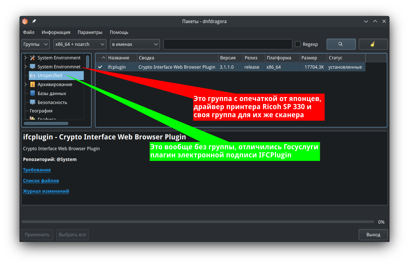

Про "лепить свои группы rpm" могу привести конкретные примеры, которые меня выбесили:
вот так начинается помойка. Лучше выбрать стандартную группу для rpm, и очень желательно стандартную категорию в меню (ярлыке).
Опять же из примера, обратите внимание, что стандартные группы локализованы на русский,
а "подарочки" от японцев только на английском.
И да, группа rpm и категории меню разные вещи, но там большое совпадение по смыслу. Если ставишь игру, то логично и пакет будет в "Игры", и категория.

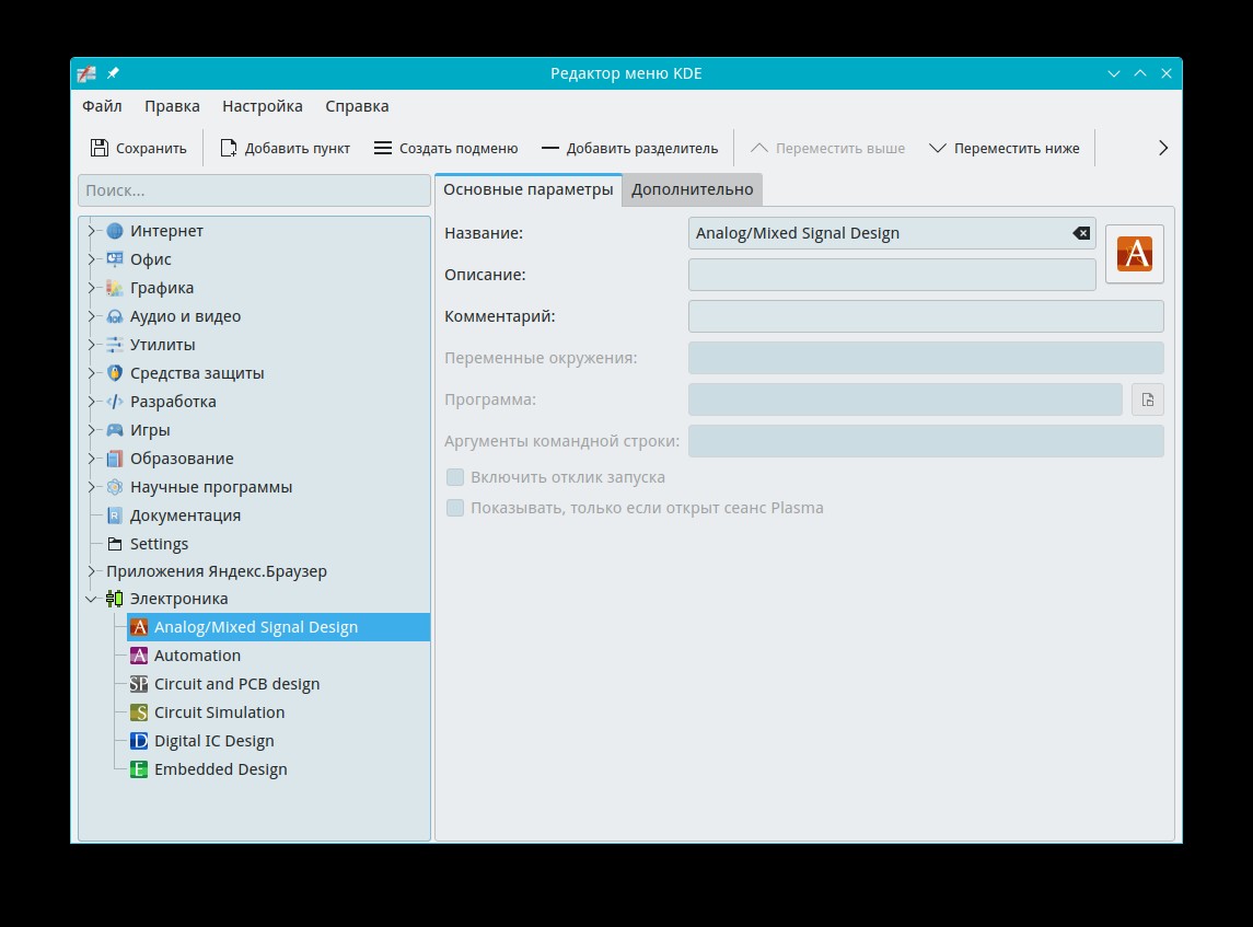

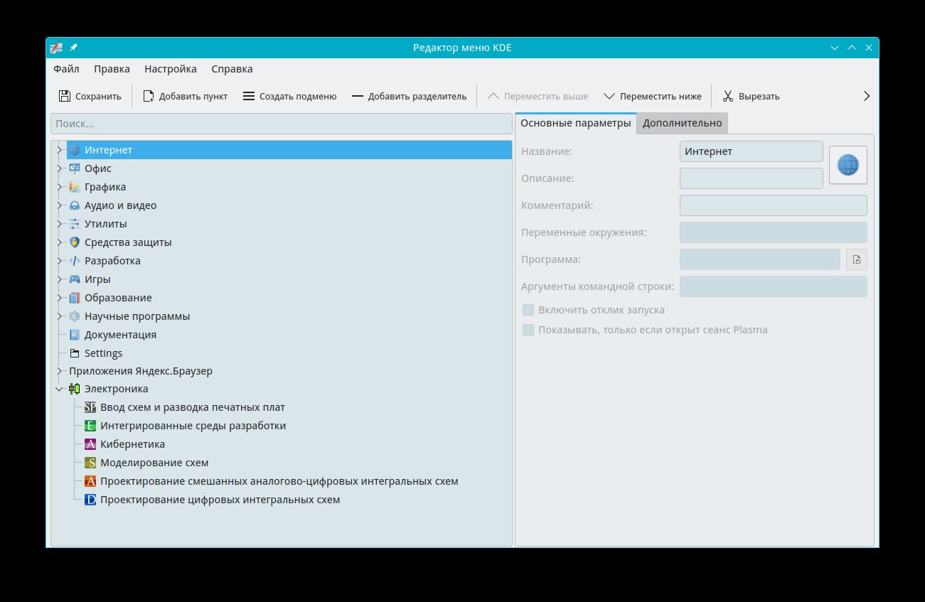

Oberon писал(а): 30 мар 2023, 13:22KiCad
На самом деле категория Электроника есть.
При установке KiCad, так же устанавливается пакет electronics-menu,
с категориями для таких приложений.
Если установить electronics-menu отдельно от KiCad,
то категория Электроника будет у вас постоянно.

Сообщения: 8395
вопрос о группах меню
Сейчас ещё починю перевод.
