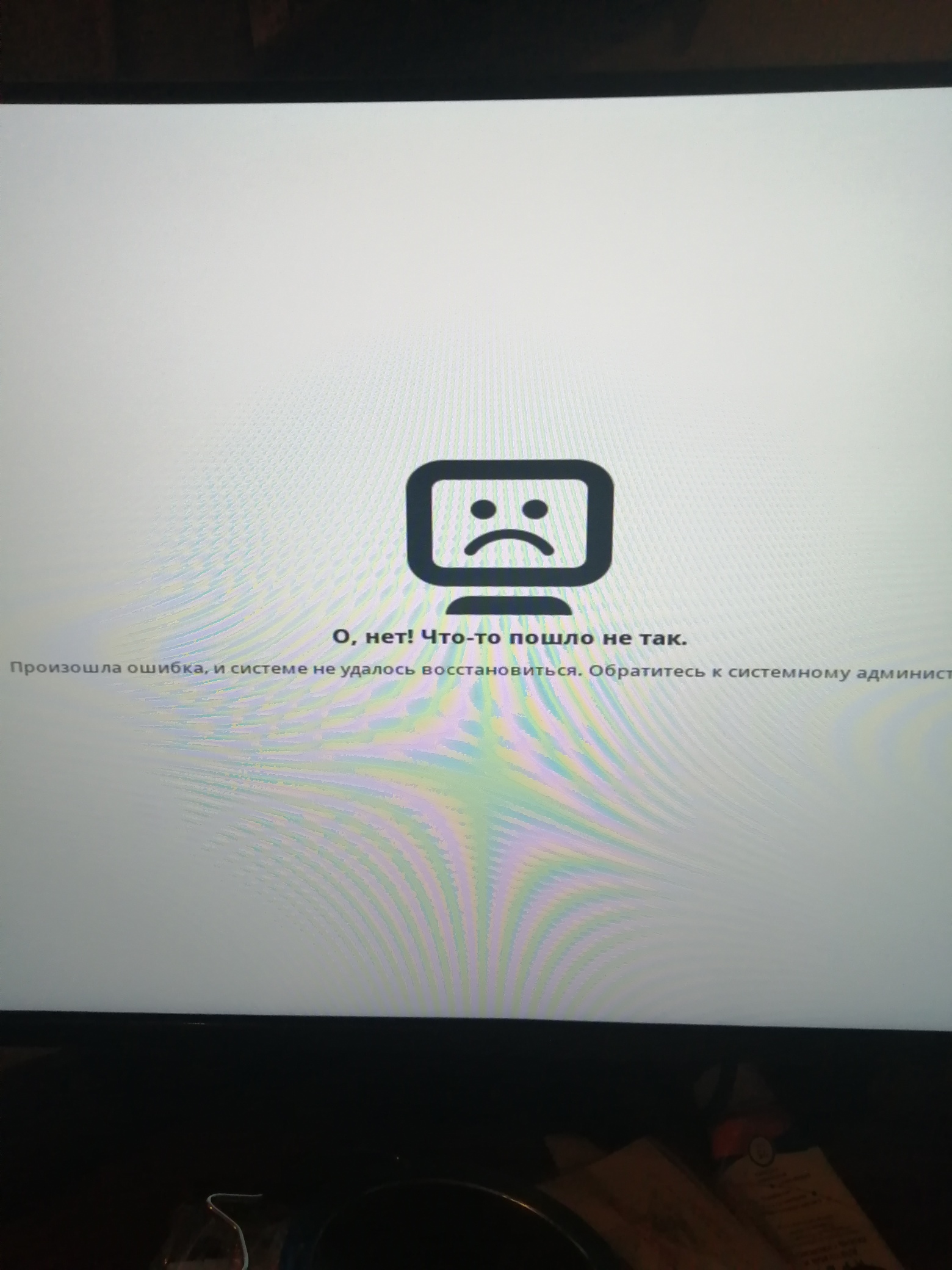

Есть комп с мат.платой GIGABYTE B550M DS3H и встроенной графикой AMD/ATI Cezanne. Пытаюсь установить последнюю Росу. Получаю черный экран в процессе установки. Потом добавляю параметр nomodeset, тогда система устанавливается, но разрешение экрана почти 800х600 и поменять нет возможности. Параметр nomodeset прописан в строке GRUB'а, если его убрать, то опять черный экран при загрузке.
Что можно сделать? Посоветуйте, пожалуйста!

После установки нового ядра получилось такое:

Стоит проверить, все ли пакетыolga писал(а): 04 янв 2023, 10:53 Итак, система поставлена с нуля, обновлена, ядро новейшее (6).
Никаких упоминаний о amdgpu нигде нет.
Зато в Xorg.0.log есть такие ошибки:И еще там есть: (II) RADEON: Driver for ATI/AMD Radeon chipsets: и длинный список.Код: Выделить всё
[ 1426.912] (EE) open /dev/dri/card0: No such file or directory [ 1426.912] (EE) open /dev/dri/card0: No such file or directory [ 1426.912] (EE) Unable to find a valid framebuffer device [ 1426.913] (EE) Screen 0 deleted because of no matching config section. [ 1426.913] (EE) Screen 0 deleted because of no matching config section.
Это значит, что экрана нет или что?
Можно ли с этим как-то бороться?
lib64dri-drivers-*Проблема с видеокартой
Что еще можно сделать?
Может, в биосе что подкрутить?
Может попробовать acpi=off
Попробовала. Всё то же самое.
