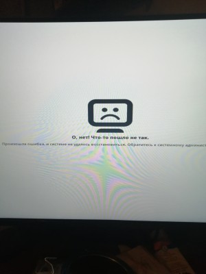

Здравствуйте!
Есть комп с мат.платой GIGABYTE B550M DS3H и встроенной графикой AMD/ATI Cezanne. Пытаюсь установить последнюю Росу. Получаю черный экран в процессе установки. Потом добавляю параметр nomodeset, тогда система устанавливается, но разрешение экрана почти 800х600 и поменять нет возможности. Параметр nomodeset прописан в строке GRUB'а, если его убрать, то опять черный экран при загрузке.
Что можно сделать? Посоветуйте, пожалуйста!

olga писал(а): 03 янв 2023, 10:18 Пытаюсь установить последнюю Росу. Получаю черный экран в процессе установки. Потом добавляю параметр nomodeset, тогда система устанавливается, но разрешение экрана почти 800х600 и поменять нет возможности.
Сразу после установки попробуйте обновить ядро до самого крайнего:
dnf install kernel-5.17-generic.x86_64
И да, видеоядро в процессоре, а не мат.плате.
Скорее всего должен подцепиться видеодрайвер amdgpu

Спасибо за ответ!
Но я не поняла, какое ядро обновить? Систему я обновила сразу после установки. А как обновить видеоядро в процессоре?

Проблема с видеокартой
Сообщение olga »
va9(2) писал(а): 03 янв 2023, 15:51 $ sudo dnf install kernel-6.1-generic
После установки нового ядра получилось такое:

Кажется, что-то сдвинулось. Новое ядро загрузила в консоль, сделала XFdrake, перезагрузила опять в консоль, там startx. И загрузилось что-то вроде иксов с окном консоли. Там я ввела systemsettings и в настройках видеокарты появились разрешения экрана. Но после перезагрузки опять черный экран, сменившийся белым с "О, нет! Что-то пошло не так. ..." Что бы это значило? Может, еще есть надежда?
Сообщения: 937
olga писал(а): 03 янв 2023, 16:47 сменившийся белым с "О, нет! Что-то пошло не так. ..." Что бы это значило? Может, еще есть надежда?
У других пользователей видел подобную проблему, они ее решали, но как я не интересовался.
Попробуйте
$ sudo dnf distrosync --refresh
