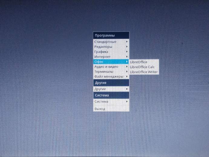

Отредактировал как смог файл menu для OpenBox . Можете проверить и использовать.
menu.xml
(6.89 КБ) 992 скачивания
Скопировал в папку /home/пользователь/.config/openbox/
Пишу из сессии OpenBox . Дальше нет надобности , что нибудь менять. Пусть будет как запасный вариант.

а что в дефолтном было плохо? Может скриншот нового варианта прикрепить, для наглядности?

В дефолтном menu.xml список команд на запуск приложений не соответствовал приложениям установленного дистрибутива LQXt ROSA Fresh R12.2, и почти бесполезный. Скриншот сделать не успел и в ближайшее время не могу. Если кто-нибудь выложит буду благодарен.

irton писал(а): 04 мар 2022, 16:28 Может скриншот нового варианта прикрепить, для наглядности
Сделал фотографии рабочего стола из сессии OpenBox:

sirius2000 писал(а): 04 мар 2022, 14:18 Отредактировал как смог файл menu для OpenBox . Можете проверить и использовать.
menu.xml
Спасибо!
Немного подправил (отсутствующее по умолчанию стёр), отправил на QA.
