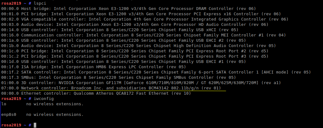

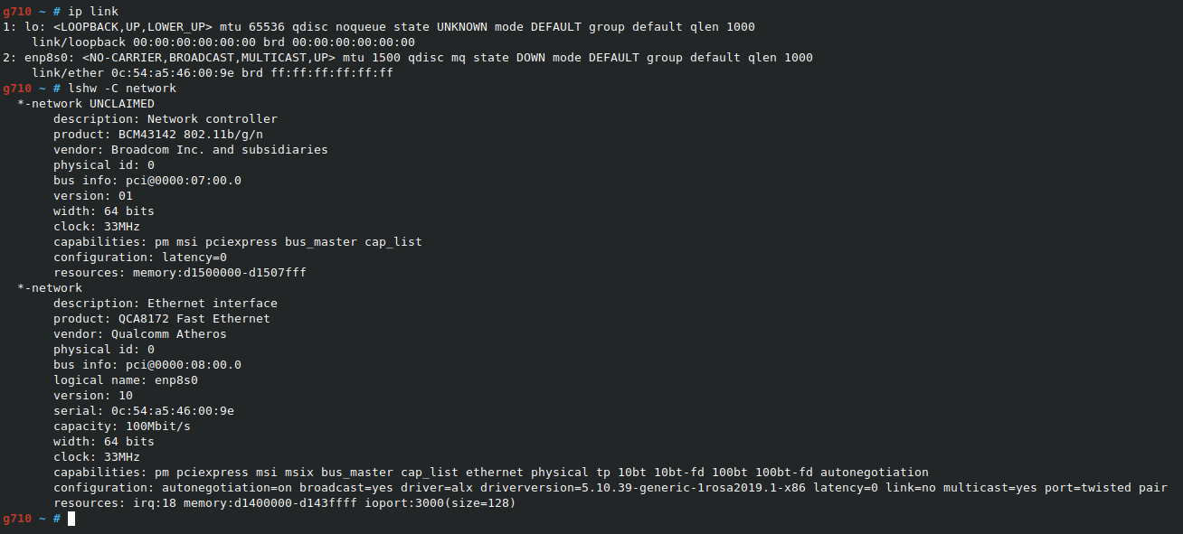

Загрузился с предложенного образа , но там для WiFi ничего не поменялось: lspci видит устройство:
07:00.0 Network controller: Broadcom Inc. and subsidiaries BCM43142 802.11b/g/n (rev 01)
но в графическом окне с настройкой сетевых соединений присутствует только проводное подключение.

Mad AlexX писал(а): 01 июн 2021, 17:34 07:00.0 Network controller: Broadcom Inc. and subsidiaries BCM43142 802.11b/g/n (rev 01)
Ага, понятно. Похоже что проблема с пакетом dkms-broadcom-wl.

Пакет dkms-broadcom-wl изначально не был установлен. Установил его, перезагрузился. WiFi не видит.
Потом установил всё что нашлось с описанием содержащим broadcom, перезагрузился. WiFi не видит.
Удалил dkms-broadcom-wl, перезагрузился. WiFi не видит.
Но если загружаться с флешки с 11.1, то подключение устанавливается.
И команда iwconfig в 11.1 показывает
enp8s0    no wireless extensions.
lo        no wireless extensions.
wlp7s0    IEEE 802.11  ESSID:off/any
          Mode:Managed  Access Point: Not-Associated   Tx-Power=200 dBm
          Retry short limit:7   RTS thr:off   Fragment thr:off
          Encryption key:off
          Power Management:off
А в 12 только первые два устройства

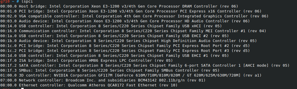

1) Загрузился с флешки с новым образом, но WiFi-адраптер Broadcom всё равно не определяется, хотя lspci его видит.

С образом 40334 адаптер broadcom BCM43142 опять не подключается при загрузке с флешки. Попытался установить образ 40334, но опять неудачно. Не установился загрузчик, теперь никакая ОС не загружается. Вероятно, из-за этой ошибки загрузка поломалась:
Причм она возникает как при legacy-режиме загрузки в биосе, так и при efi.
Ранее на этом компьютере уже была установлена windows-10. А вот в виртуалке с windows-7 нормально образ 40334 установился, хотя и пришлось выполнить вручную примонтировать разделы и выполнить update-grub2, чтобы windows-7 появилась в списке доступных операционных систем.
И ещё один аспект: в виртуалке с win7 создавал только корневой раздел, а на реальном компьютере с win10 анаконда этого не позволила. В автоматическом режиме создались ещё /boot, /boot/efi, /home помимо корня, только тогда можно было начать установку.
И можно как-то починить загрузку? Вероятно, надо сначала grub2-install выполнить?

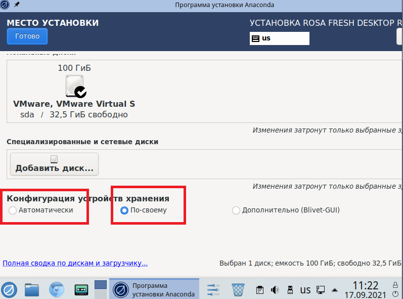

Mad AlexX писал(а): 25 авг 2021, 15:40 а на реальном компьютере с win10 анаконда этого не позволила.
Так нужно было сделать разделы с помощью gparted, а потом начинать установку системы.
Точку монтирования /boot/efi нужно указывать в тот раздел, куда и windows свой EFI устанавливает.
Но если у вас происходит ошибка при установке загрузчика в этот раздел,
то возможно тот раздел защищён от записи.
Тогда нужно сделать такой раздел /boot/efi в другом месте,
и сделать для него файловую систему EFI.

dnf update
dnf install kmod-wl
reboot
Если и Роса, и Федора используют dnf, то может быть можно аналогичные действия и в Росе применить?

Сообщение Mad AlexX »
Не теряю надежды, что удастся заставить работать в новой росе wifi-адаптер broadcom BCM43142. Начал устанавливать образ ROSA_2021.1_Plasma5_40854.iso, но что-то в разметке диска глючит - анаконда пишет: "недостаточно места на файловых системах для текущего выбора программ". Начать установку становится возможным после принятия автоматической разметки диска.

Mad AlexX писал(а): 16 сен 2021, 14:34 но что-то в разметке диска глючит
А раздел /boot можно было и не создавать.
Достаточно раздела /boot/efi
Я тоже на такое разок нарывался.
Не помню, как удалось запустить установку.
То ли для swap поставил параметр «форматировать», или ещё что-то.
Какая-то мелочь оказалось.
Mad AlexX
Сообщения: 68
Зарегистрирован: 16 окт 2014, 14:49
ROSA_2021.1_Plasma5_24052021.b.iso
VictorR2007 писал(а): 16 сен 2021, 22:43
Первоначально тоже делал без /boot. Просто при автоматической разметке он предлагается и такой ошибки не выдаётся - подумал, из-за этого ошибка.
Потом всё-таки установил операционку на диск. Вроде бы, сначала назначил автоматическое разбиение, а потом в ручном режиме сделал как мне надо и даже без /boot.
Сейчас ещё раз повторил разбивку диска в виртуалке - опять пишет "недостаточно места на файловых системах". Но когда один раз переключился на автоматическую, потом опять сделал "по-своему", то ошибка ушла. На других тестовых образах Rosa-12 такого не выдавалось.
Ещё подумал: если ошибка из #p107010 вызвана тем, что efi-раздел на mbr-дисках создаётся виндой с файловой системой ntfs, то может проверять возможность монтирования на запись этого разделал до начала установки?
Сообщения: 8447
Mad AlexX писал(а): 17 сен 2021, 03:26 Ещё подумал: если ошибка из #p107010 вызвана тем, что efi-раздел на mbr-дисках создаётся виндой с файловой системой ntfs, то может проверять возможность монтирования на запись этого разделал до начала установки?
Не нужно проверять.
Можно почитать тут на эту тему https://remontka.pro/disk-has-mbr-parti ... s-install/
или тут про linux https://losst.ru/ustanovka-linux-na-uefi
А вот когда наоборот, диск gpt и нужно установить систему не EFI, то у начале диска создаётся
раздел в 1 Мб, и форматируется в файловую систему bios_grub, и тогда система с mbr установится на efi.
