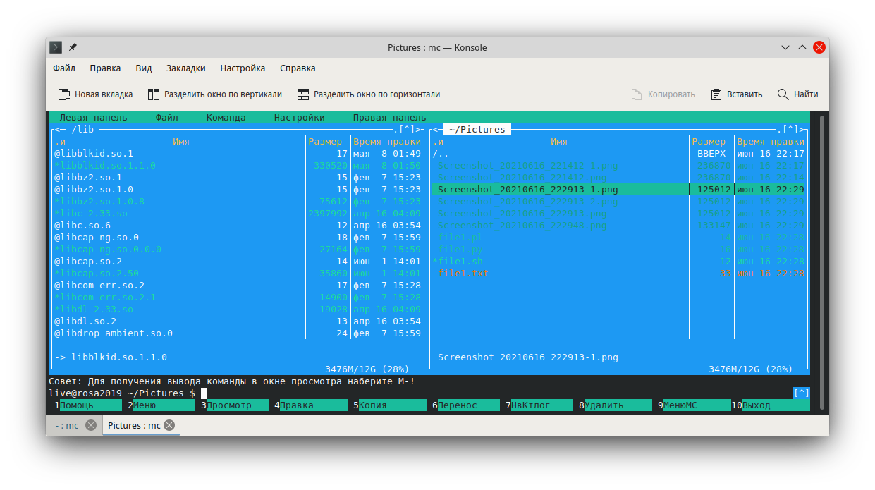

1) Загрузился с флешки с новым образом, но WiFi-адраптер Broadcom всё равно не определяется, хотя lspci его видит.
2) Cправа внизу выдаётся сообщение про проблемы с устройством хранения данных. Раньше никаких проблем не замечал с жёстким диском и Rosa-11.1 ничего подобного не сообщала. Может это из-за гибридного диска (hdd + ssd-кэш)?
3) Можно что-то сделать с цветами Midnight Commander? С такой расцветкой вообще ничего не видно в mc.
ROSA_2021.1_Plasma5_24052021.b.iso
Настройки -> Оформление -> Установить понравившуюся шкурку.Mad AlexX писал(а): 16 июн 2021, 14:32 3) Можно что-то сделать с цветами Midnight Commander? С такой расцветкой вообще ничего не видно в mc.
Да, с цветами Midnight Commander жесть. Подправим....

Загрузился с флешки с образом ROSA_2021.1_Plasma5_alpha_40164.iso. Драйвера для WiFi-адаптера Broadcom по-прежнему не определяются:
Ещё хотел бы обратить внимание, что при загрузке с флешки имя компьютера назначается rosa2019, а не rosa2021.
И когда сразу после загрузки запустил konsole (Alt+F2, затем вписал konsole) она открылась в каком-то очень узком окне.
А цвета midnight commander сейчас действительно удобные для работы.
И в образе начала июня у меня выдавало, что есть проблемы с диском (см. снимок экрана выше). Сейчас такого не пишет, хотя винчестер тот же самый, но удалял все разделы и заново их создавал.
