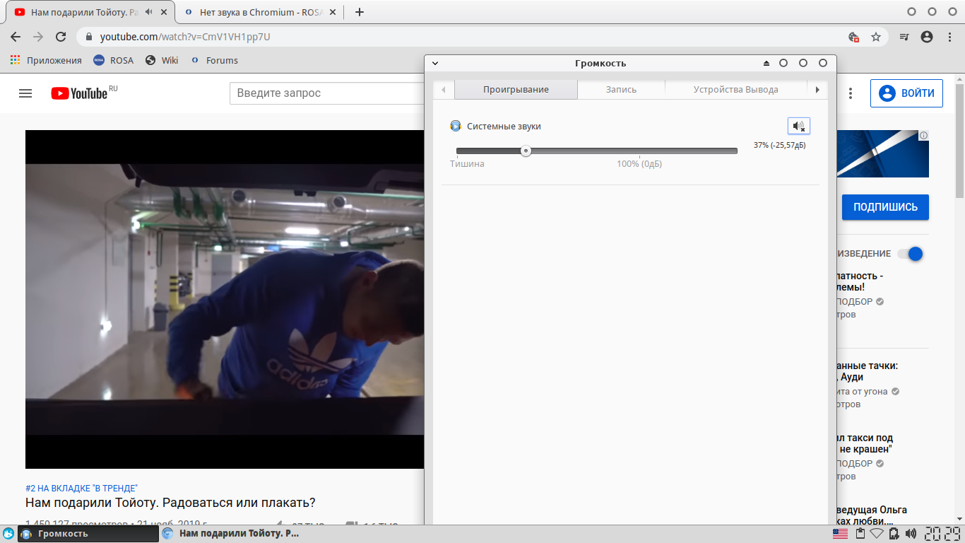

Тоже самое со звуком, поставил на нетбук росу R11 XFCE и хромиум работает без звука. Во вкладке звук вообще про хромиум ничего нет. Поставил мозилу-звук есть.
Andreas17
Сообщения: 387
Нет звука в Chromium
Сообщение Andreas17 »
headcrab1204, посмотрите настройки звука в проге 'Регулятор громкости PulseAudio'.
headcrab1204
Сообщения: 3
Зарегистрирован: 03 ноя 2019, 15:28
Operating system: Rosa Fresh R11 XFCE
Сообщение headcrab1204 »
в PulseAudio нет никакого намека на вывод звука из хромиума :( :( :(

Сообщения: 5469
В браузере звук тут выключается chrome://settings/content/sound, но у вас динамик включен. Где-то в системе поломалось может быть.
