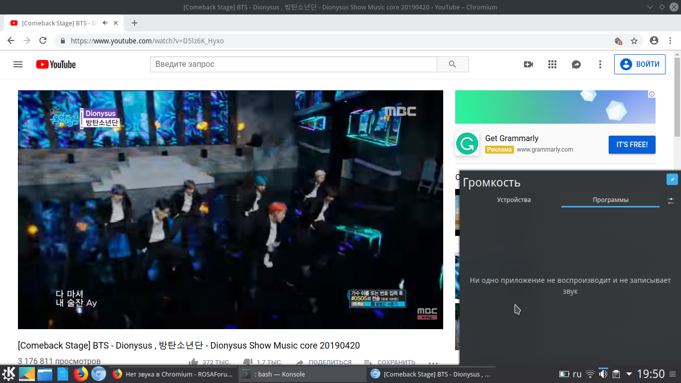

В Cromium нет звука. Ни при воспроизведении видео, ни аудио файлов. В самой системе звук есть. Во всех приложениях. В Firefox звук так же воспроизводится нормально. В чем может быть проблема? Попытки отключения синхронизации учетной записи, очистки кэша и истории, отключения всех плагинов результата не дали. Проверил все варианты описанные в статье https://forums.linuxmint.com/viewtopic.php?t=213693 проверил - результат нулевой.

В настройках звука вообще нет указания на то, что Chromium что-то сейчас воспроизводит
Нет звука в Chromium
+Barsuk+ писал(а): 21 апр 2019, 19:59 В настройках звука вообще нет указания на то, что Chromium что-то сейчас воспроизводит
Смотрите где-то в настройках системы.

Тоже самое со звуком, поставил на нетбук росу R11 XFCE и хромиум работает без звука. Во вкладке звук вообще про хромиум ничего нет. Поставил мозилу-звук есть.

headcrab1204, посмотрите настройки звука в проге 'Регулятор громкости PulseAudio'.

в PulseAudio нет никакого намека на вывод звука из хромиума :( :( :(

В браузере звук тут выключается chrome://settings/content/sound, но у вас динамик включен. Где-то в системе поломалось может быть.
