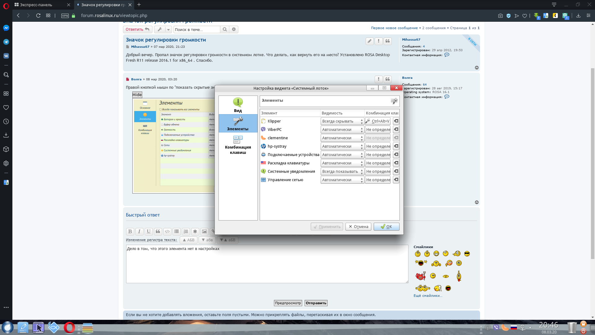

Добрый вечер. Пропал значок регулировки громкости в системном лотке. Что делать, как вернуть его на место? Установлено ROSA Desktop Fresh R11 release 2016.1 for x86_64 . Спасибо.

Правой кнопкой мыши по "показать скрытые значки" -> настроить "системный лоток" -> элементы
Значок регулировки громкости
У вас оказалось KDE4. Совет дал будучи на KDE5.
Как временный вариант, управлять громкостью с клавиатуры. (клавиши со значком динамика)
Случайно, птичка с чек бокса громкость, не была снята?

В KDE5 регулировщик громкости на панель добавляется как отдельный виджет, может и в KDE4 также?

Наверное просто выключили его.
Нажмите Alt+Пробел и там введите для запуска «kmix».

Спасибо все дело было в kmix.
