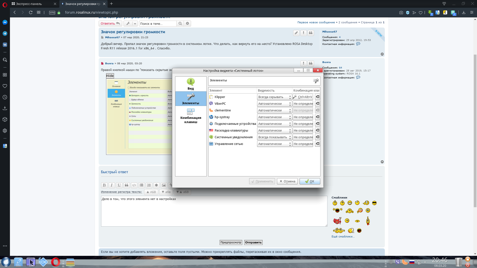

Дело в том, что этого элемента нет в настройках.

У вас оказалось KDE4. Совет дал будучи на KDE5.
Как временный вариант, управлять громкостью с клавиатуры. (клавиши со значком динамика)
Случайно, птичка с чек бокса громкость, не была снята?

В KDE5 регулировщик громкости на панель добавляется как отдельный виджет, может и в KDE4 также?
Сообщения: 8431
Значок регулировки громкости
Наверное просто выключили его.
Нажмите Alt+Пробел и там введите для запуска «kmix».

Спасибо все дело было в kmix.
