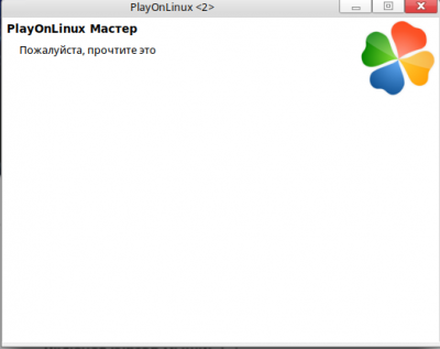

Вот такое дело у меня отображается при попытке установить что нибудь в PlayOnLinux. Нажать естественно некуда и установить ничего не могу. Может кто знает что тут сделать можно?

Попробовать поменять тему оформления на Breeze.Гость 25 писал(а): 29 фев 2020, 18:09 Вот такое дело у меня отображается при попытке установить что нибудь в PlayOnLinux. Нажать естественно некуда и установить ничего не могу. Может кто знает что тут сделать можно?

Не помогает. Остается надеяться что разработчики обратят внимание и исправят.

Тогда растянуть окно вниз.Гость 25 писал(а): 01 мар 2020, 12:11 Не помогает. Остается надеяться что разработчики обратят внимание и исправят.

Помогло!!!!!!! Спасибо Вам большое
