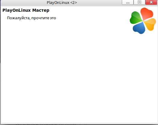

Вот такое дело у меня отображается при попытке установить что нибудь в PlayOnLinux. Нажать естественно некуда и установить ничего не могу. Может кто знает что тут сделать можно?

Попробовать поменять тему оформления на Breeze.

Не помогает. Остается надеяться что разработчики обратят внимание и исправят.

Тогда растянуть окно вниз.

Помогло!!!!!!! Спасибо Вам большое :good:
