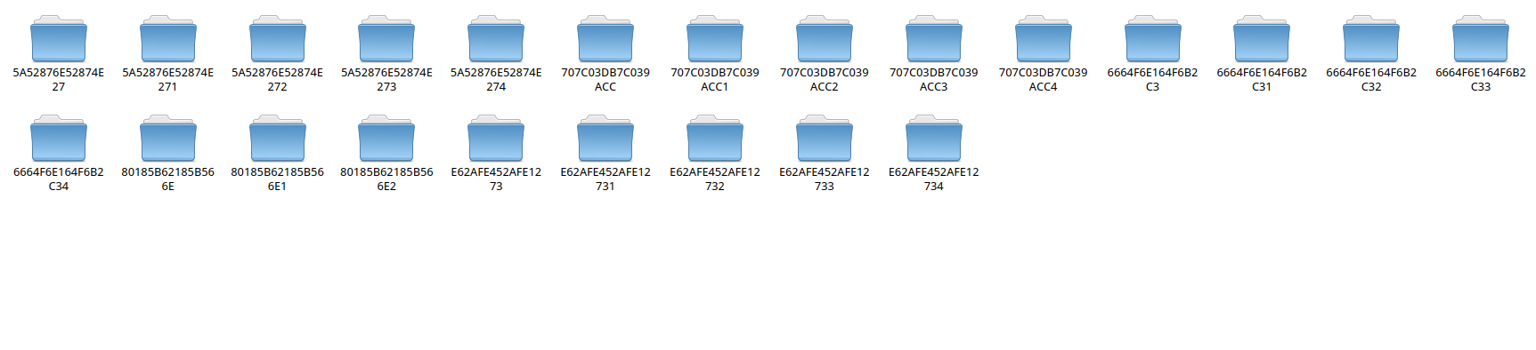

Когда я в параметрах системы в разделе "Внешние носители" поставил галочку "Включить автоматическое монтирование внешних носителей информации" то после того как в диспетчере файлов сразу заходил на нужный мне раздел нажимая на Basic data partition то вместе с монтированными автоматически разделами стали появляться их ложные дубликаты. Теперь не знаю как удалить их из списка разделов на которые захожу в папке /media. Кто знает как эти ложные разделы удалить чтобы не мешали? Перепробовал удалять с правами доступа и снимая атрибуты с помощью root прав. Не получается. Пробовал размонтировать разделы и точку монтирования. Перезагружался и выключал компьютер. Может кто знает как из /media удалять все лишнее?

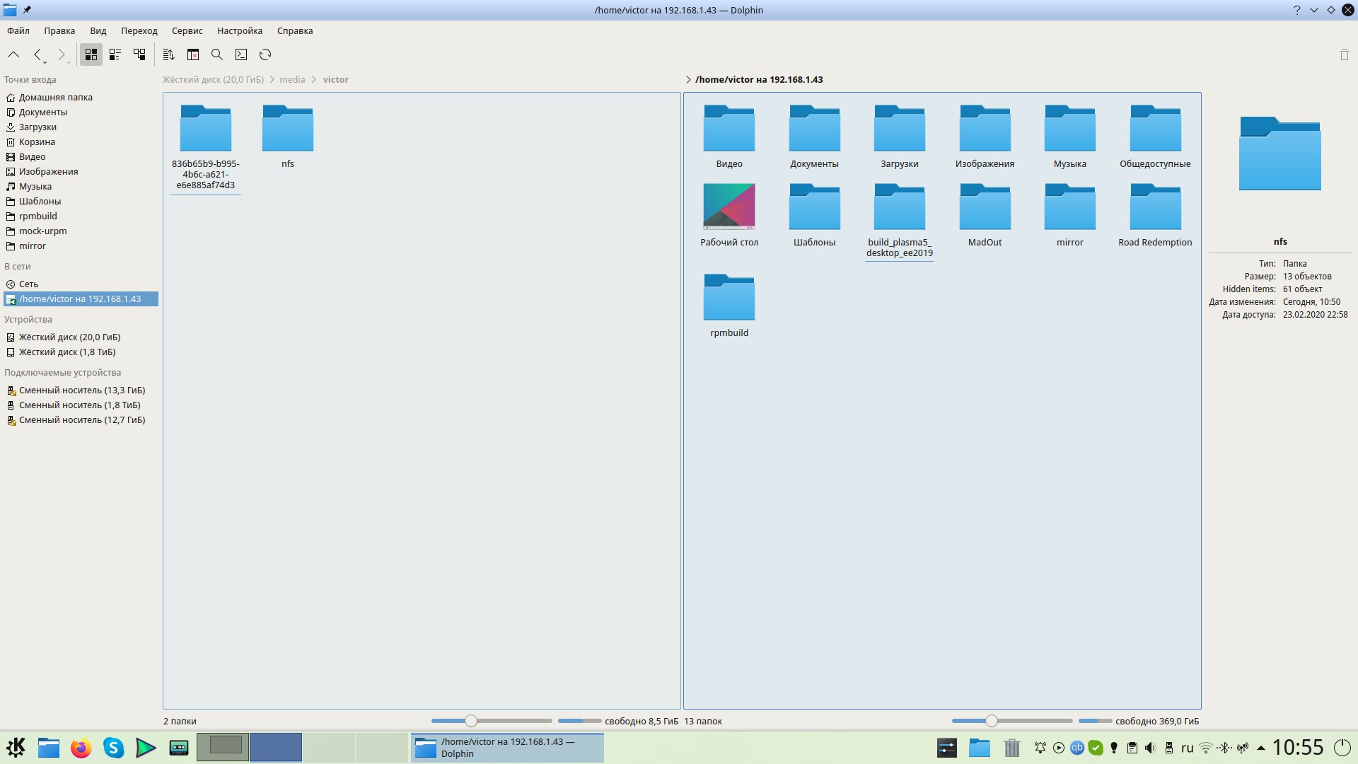

Ниже показаны ложные названия разделов в которые невозможно попасть (самих разделов тут нет так как они еще не примонтированы) Все это дело надо как то удалить из папки /media/имя пользователя :(
Сообщения: 8447
Как удалить ложные копии разделов в папке /media?

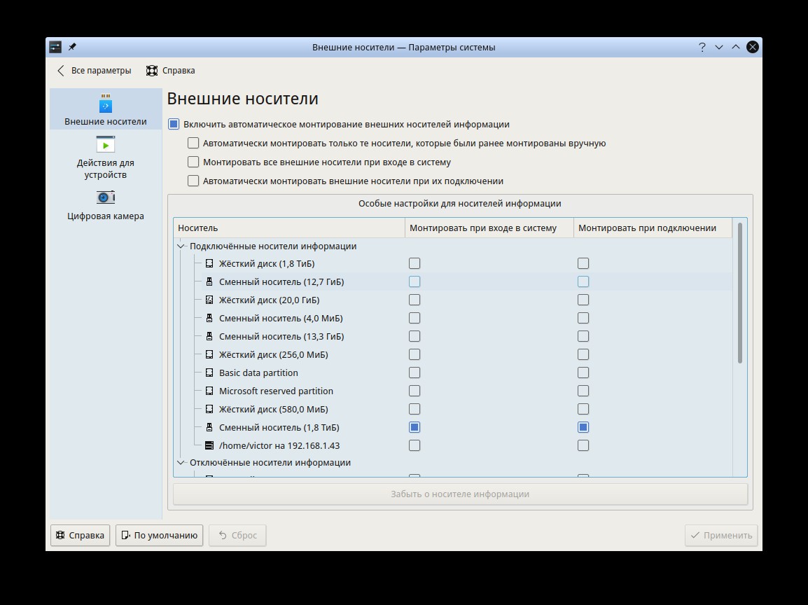

Не стоит включать все диски без разбора.
Я себе так подключал, чтобы подключался только один, постоянно мне нужный диск.
А если понадобится иногда подключить ещё какой-нибудь, то подключаю сам.
Я включил автоматическое включение, добавил диск, который на картинке,
а потом отключил лишние чекбоксы.
Отключите у себя лишнее, и папки не будут добавляться.
По поводу удаления, то отключите автоподключение дисков, и запустите krusader-root,
ну и в нём сможете удалить всё лишнее в /media
Обратите внимание при настройке krusader, что в его настройках, на вкладке «Основные»,
по умолчанию для режима удаления установлено «Удалить в корзину»
А то корзина будет пользователя root, и удалённые туда папки надолго там зависнут.

Гость 25 писал(а): 29 фев 2020, 09:43 Но они оказались пустые.
Они и должны быть пустые.
Во всяком случае, пока не будет подключен создавший эту папку диск, при его первом подключении.
На самом деле это не папки с данными, а точки подключения, куда подключаются внешние диски.
Ну и сетевые шары, если так прописано в fstab.
У меня, например, так подключается nfs.
Удалённая машина подключается в /media/victor/nfs/

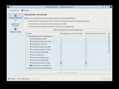

VictorR2007 писал(а): 28 фев 2020, 23:29 Не стоит включать все диски без разбора.

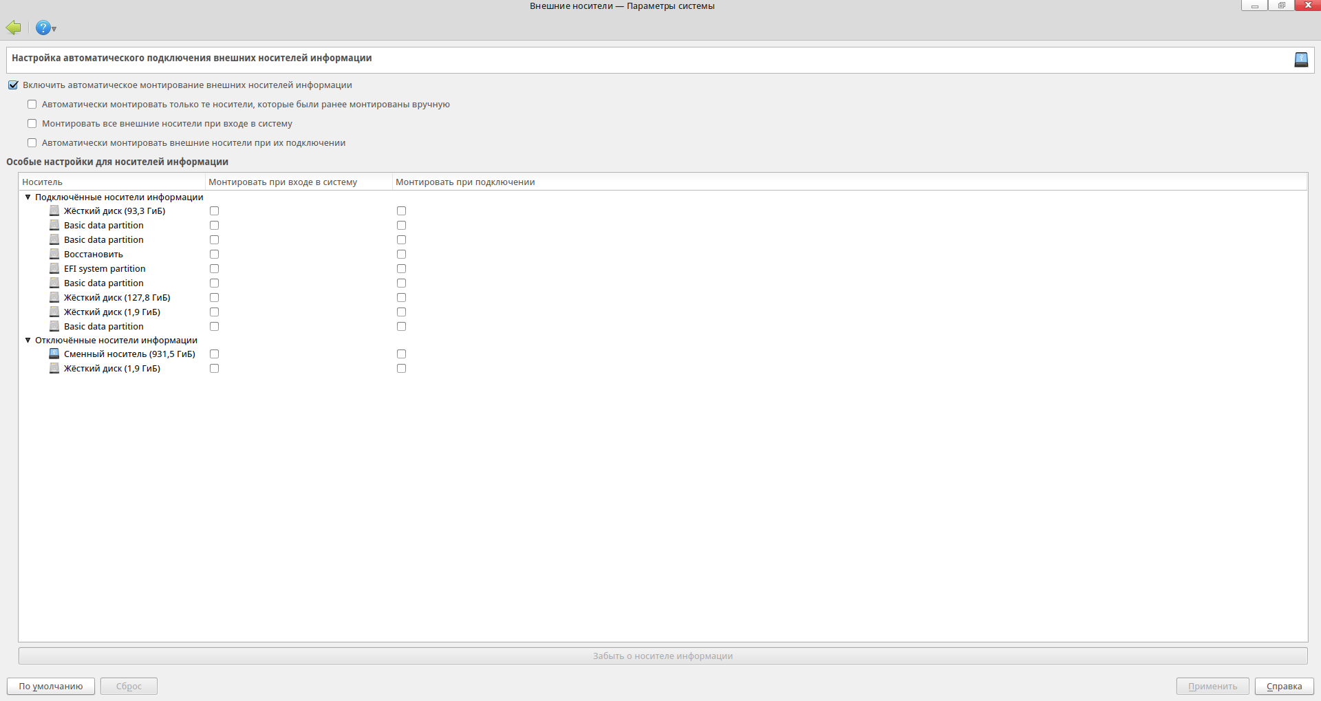

Victor простите за беспокойство. Та же проблема снова появилась но не могу отключить. В терминале что то делал с монтированием. К тому же Rosa Freeze зависла вот так
Автоматическое включение выключил и включал как у Вас показано на скриншоте и не помогает. Естественно перезагружался после внесения изменений. Папки продолжают добавляться. Может нужно как то с правами root сделать так как у Вас на скриншоте? Как это можно сделать? Если можно поточнее, потому как я начинающий пользователь. И если можно подскажите как сделать чтобы заработала снова Rosa Free? Мне кажется "Внешние носители" в Параметре системы нужно как то с правами root отредактировать. Я запутался. Подскажите если можно.

Сообщения: 8447
Гость 25 писал(а): 08 мар 2020, 14:36 Мне кажется "Внешние носители" в Параметре системы нужно как то с правами root отредактировать. Я запутался. Подскажите если можно.
Ничего не нужно делать от рута.
Всё и так работает и правильно работает от пользователя.
Для вас эти настройки root будут всё равно недоступны.
По поводу остального не знаю.
Я Rosa Freeze удаляю из системы, сразу после установки.
У вас же возможно как раз Rosa Freeze и восстанавливает систему после перезагрузки.
Ведь Rosa Freeze не даёт вносить изменения в систему на постоянной основе, и после перезагрузки восстанавливает
в то состояние, в каком она была до включения Rosa Freeze.
Так что нужно отключать Rosa Freeze, а потом настраивать внешние носители и удалять ненужные уже папки в /media/

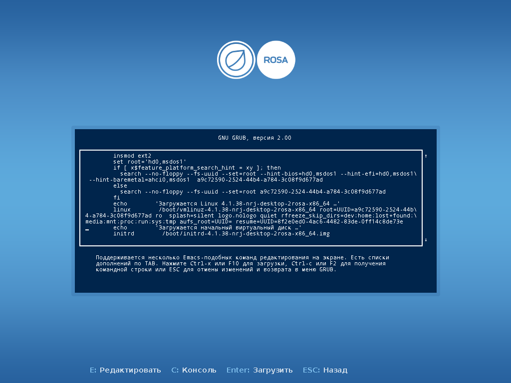

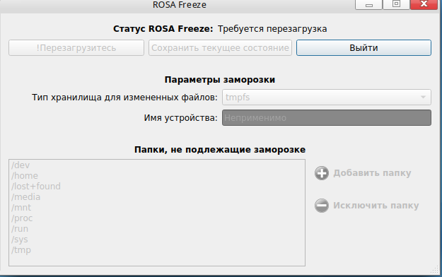

Не могу отключить Rosa Freeze. Удалял ее с помощью команды sudo urpme rosa-freeze и все пакеты и зависимости, редактировал файл /etc/rfreeze.cfg с root правами, применял команду rfreeze merge. Может есть другой способ? Как отключить Rosa Freeze если ее невозможно отключить здесь? Или как ее удалить чтобы она не появлялась потом?

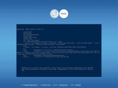

Получилось Victor!!! В начале загрузки нажав "E" отредактировал параметры ядра! Делал это в первый раз и поэтому только сейчас удалил полностью строку freeze! Там просто после перечня папок которые не включены в заморозку и оканчивались на temp надо было еще удалить все до слов rezsume= и т.д. Спасибо Вам большое за участие!!! Делаю впервые и не все в интернете можно прочесть.

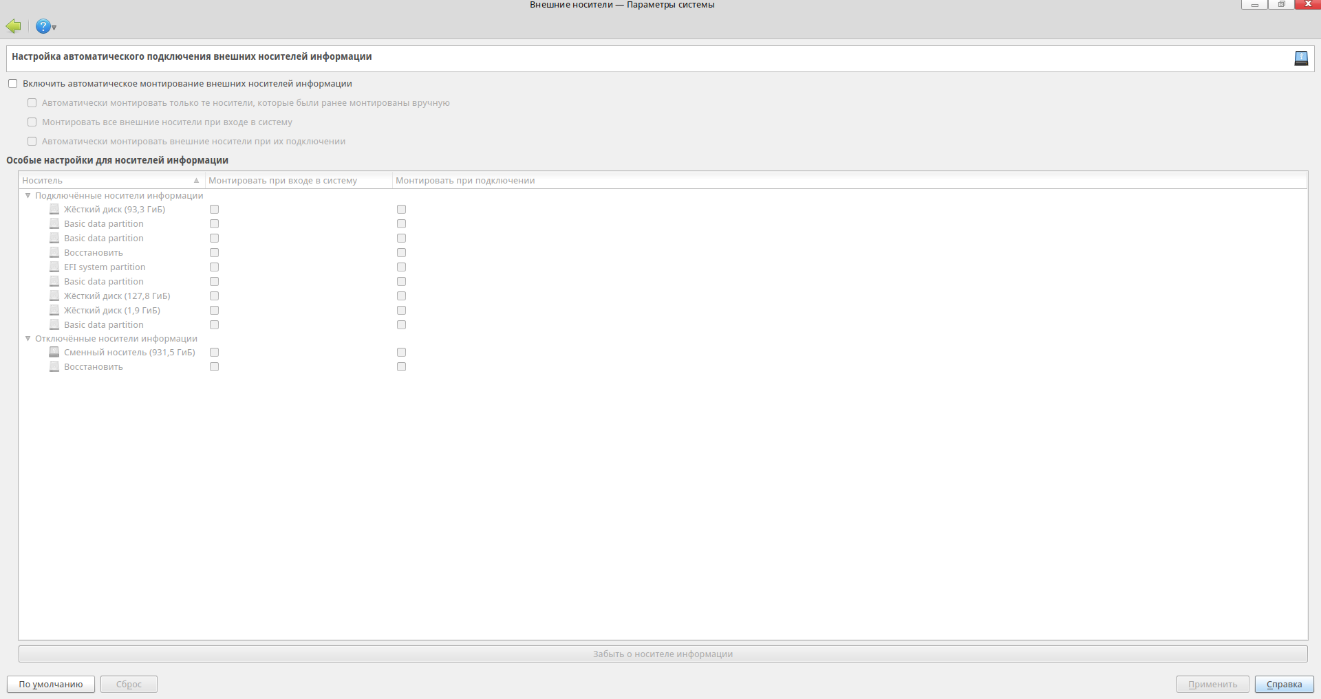

Галочку конечно нужно поставить вот так еще при этом и сохранить, потом сохранить изменения в Freeze а затем отключив его.

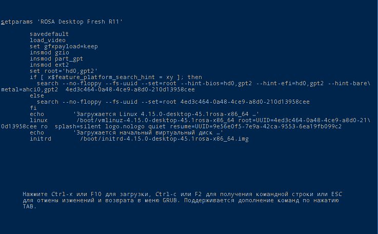

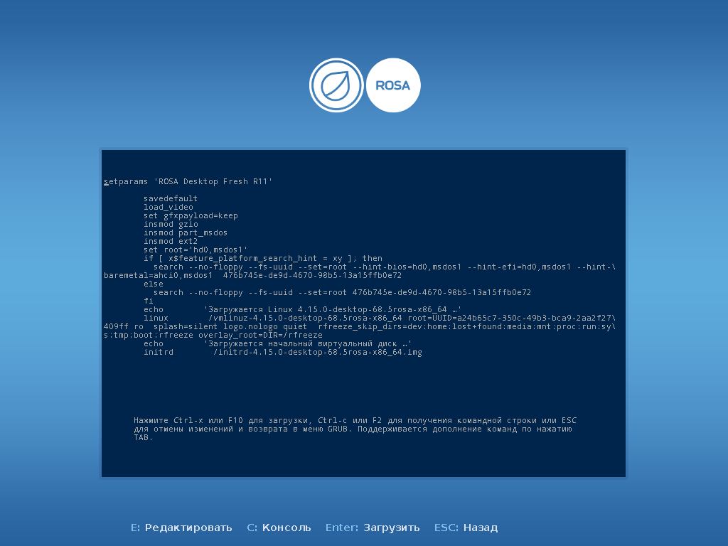

Поэтому если будут проблемы с Freeze вот такие как на скриншоте то нужно вначале загрузки нажать "E" и удалить то что связанно с Freeze до слова resume. И потом сохранив изменения загрузиться в систему и Rosa Freeze будет работать.
13 Установка Росы на VirtualBox.png (11.12 КБ) 9976 просмотров
Сообщения: 1070
Гость 25 писал(а): 13 мар 2020, 10:53 удалить то что связанно с Freeze до слова resume
В некоторых случаях до конца строки

va9(2) писал(а): 13 мар 2020, 17:21
Вы правы! Просто не сохранилось у меня скрина и естественно не мог запомнить и вывести всю строку. Ведь на реальной машине это было а не на виртуальной. Спасибо Вам за поправку!
Сообщения: 1070
Гость 25 писал(а): 13 мар 2020, 18:55 не сохранилось у меня скрина
Гость 25, у меня есть
