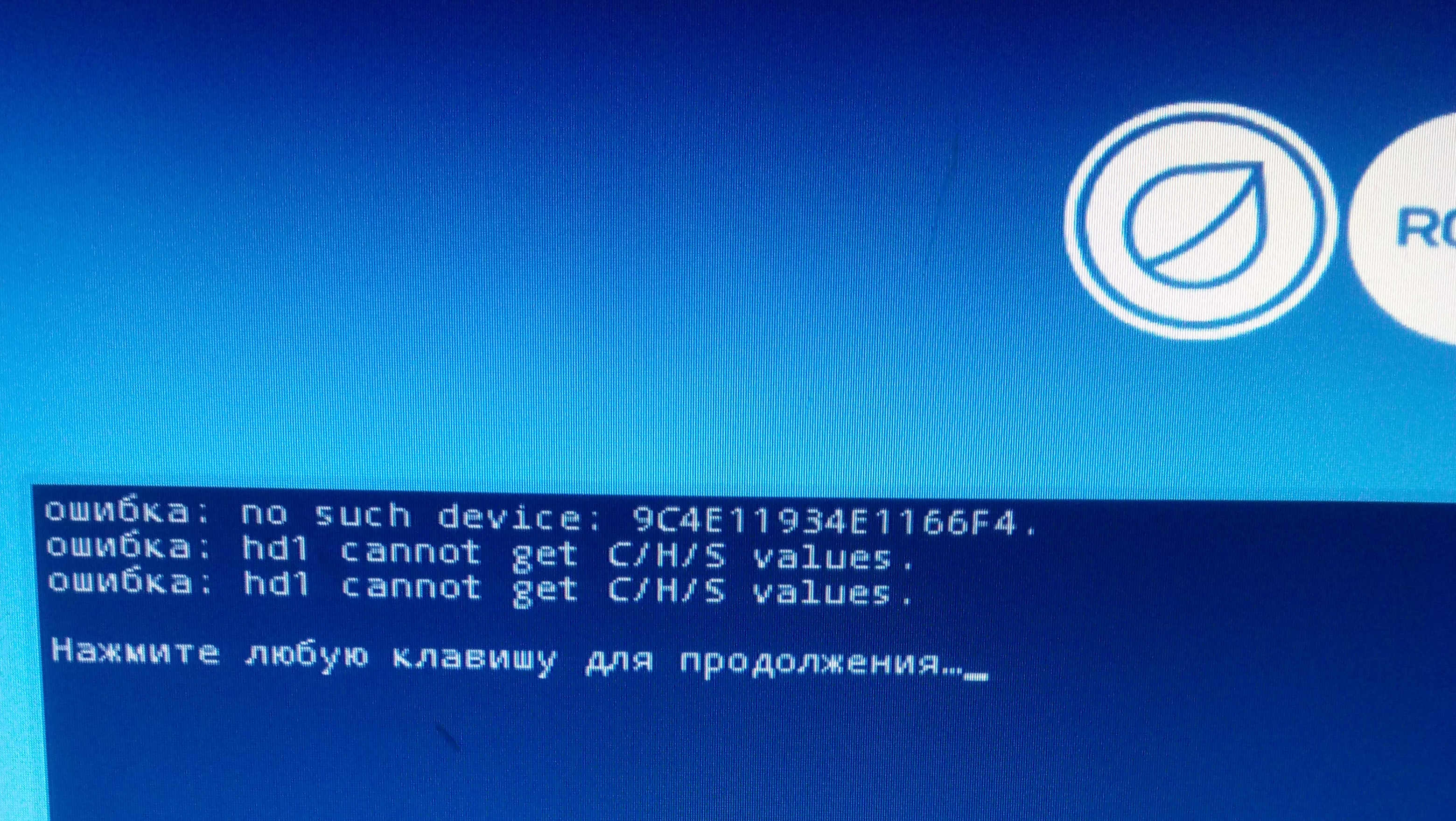

Однако столкнулся с той-же проблемой, что и на всех других дистрибутивах: "слетает" GRUB. А точнее - теряет загрузочную запись Виндовса.
Бьюсь с вопросом уже больше года. В поисковиках нет новых непрочитанных страниц. Практически всё перепробовал.
Grub стоит на одном винчестере, Винда на другом (ssd).
Поэтому при этих проблемах просто меняю загрузку в БИОСе. После сеанса в Виндовс и переключении опять на загрузку с винчестера с Grub, запись виндовс работает безукоризненно. Но после сеанса Линукс опять "no such..." и т.д.
sudo update-grub2 отрабатывает без ошибок и находит все системы, но после перезагрузки снова Виндовс "не находится".

И как бороться? Это после любого сеанса Линукс (не только Роса). В том числе и после update-grub2.
После сеанса Виндовс, при переключении в БИОСе загрузки на Grub, загружается любой пункт. До первого запуска Линукс.

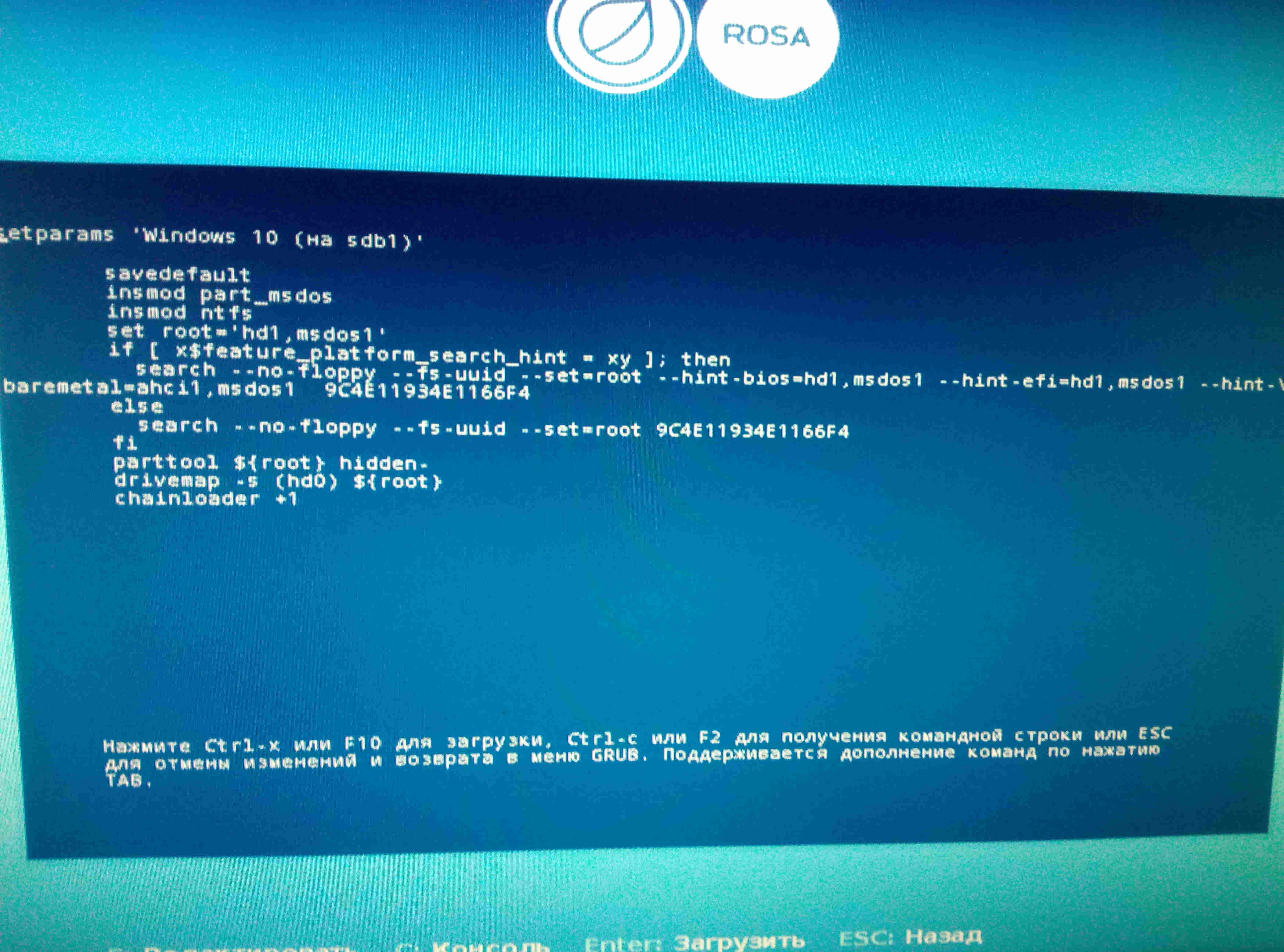

Во время установки выскочило такое предупреждение:
Находит при инсталляции и update без напряга, а выполнять не хочет.Выполняется установка для платформы i386-pc.
/usr/sbin/grub2-install: предупреждение: Сектор 32 уже используется программой «FlexNet»; пропускаем его. Данное ПО в будущем может создать проблемы с загрузкой. Попросите его авторов не хранить данные на загрузочной дорожке.
Установка завершена. Ошибок нет.
Генерируется файл настройки grub …
Найден образ linux: /boot/vmlinuz-4.15.0-desktop-60.7rosa-x86_64
Найден образ initrd: /boot/initrd-4.15.0-desktop-60.7rosa-x86_64.img
Найден образ linux: /boot/vmlinuz-4.15.0-desktop-45.1rosa-x86_64
Найден образ initrd: /boot/initrd-4.15.0-desktop-45.1rosa-x86_64.img
Найден Windows 10 на /dev/sdb1
завершено
Повторный update-grub2 результата не дал.

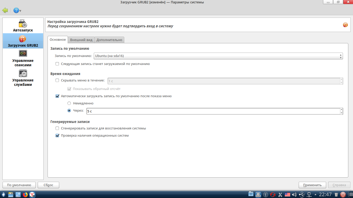

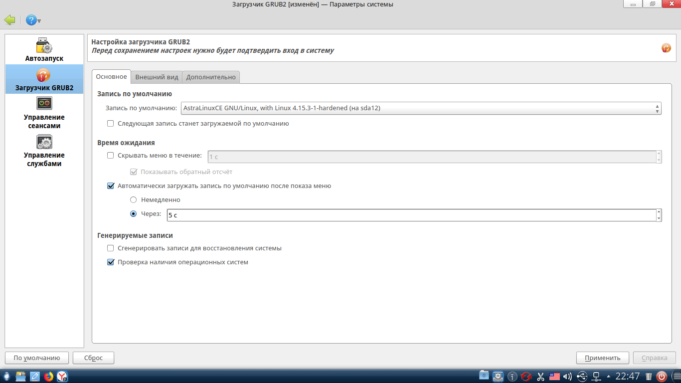

GRUB2 на две операционки.
У меня рядом с Win10(1909) стоит Роса , Астра и UBUNTU...
У меня четыре загрузчика на 4 операционные системы...И если в UEFI выбрать приоритетом Win10 . то после перезагрузки он не увидит ни одну другую операционку! Запустит самого себя....
А если в UEFI выбрать любой загрузчик кроме Win 10, то после перезагрузки он будет запускать ту операционку, которая указанна в настройках загрузчика GRUB2.
У меня во всех настройках стоит Win10... но можно и поменять...Доказательства на снимках экрана
