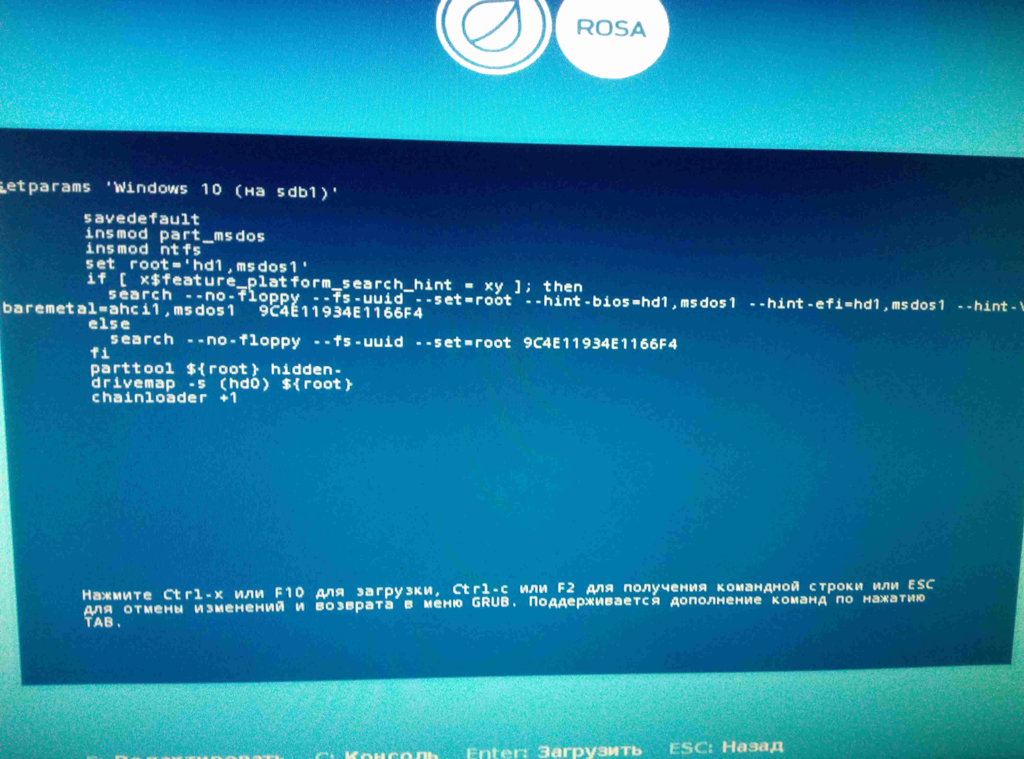

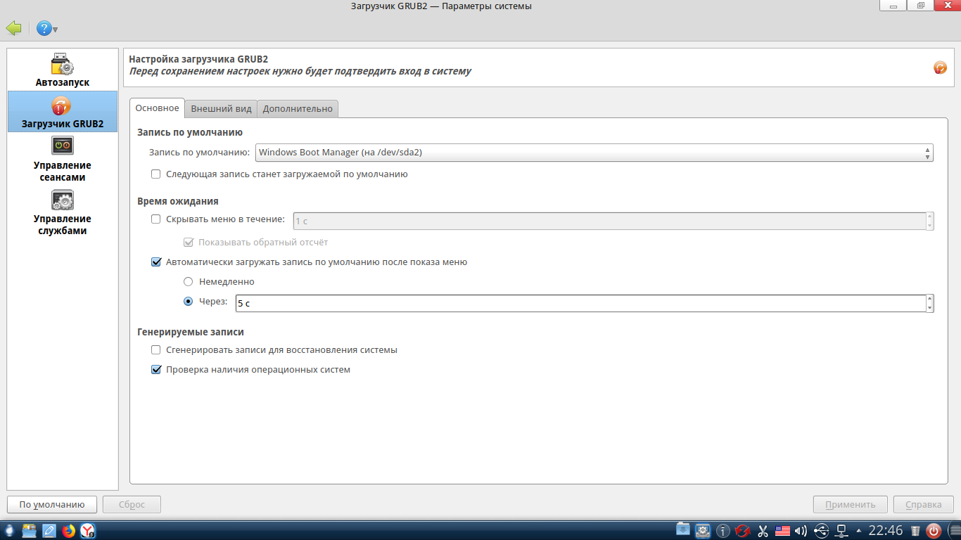

У меня рядом с Win10(1909) стоит Роса , Астра и UBUNTU...
У меня четыре загрузчика на 4 операционные системы...И если в UEFI выбрать приоритетом Win10 . то после перезагрузки он не увидит ни одну другую операционку! Запустит самого себя....
А если в UEFI выбрать любой загрузчик кроме Win 10, то после перезагрузки он будет запускать ту операционку, которая указанна в настройках загрузчика GRUB2.
У меня во всех настройках стоит Win10... но можно и поменять...Доказательства на снимках экрана :Yahoo!:
