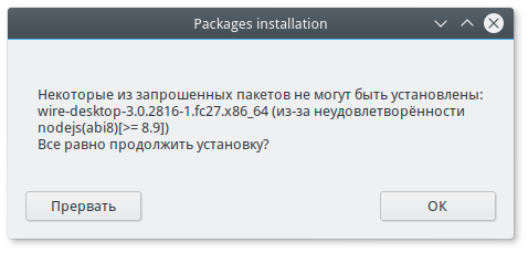

Вот что мне выдал установщик:

Re: Wire
Сообщение Harrys77 »
вообще там же и 2.13 есть https://fedora.pkgs.org/27/russian-fedo ... 4.rpm.html, в этой версии nodejs вообще не нужен.
ругнется на то что конфига нет и создаст его )) но первое время из терминала лучше стартовать или проверить зависимости.
под спойлером в Requires список файлов. В принципе да, nodejs нужно тоже тогда подтягивать дополнительно, если 3-й Wire устанавливать. Пока не получится, там еще за ним паравозиком зависимости тянутся. Вроде 6-й в Росе есть да не совсем тот, нужен 8-й, вот этот возможно когда-нибудь пойдет )) - https://mageia.pkgs.org/cauldron/mageia ... 4.rpm.html, но чего-то он слишком новый пока ))) боюсь закопаемся в зависимостях.
п.с. лучше подать заявку на новый софт, на 3-й уж точно :) вместе с nodejs 8.

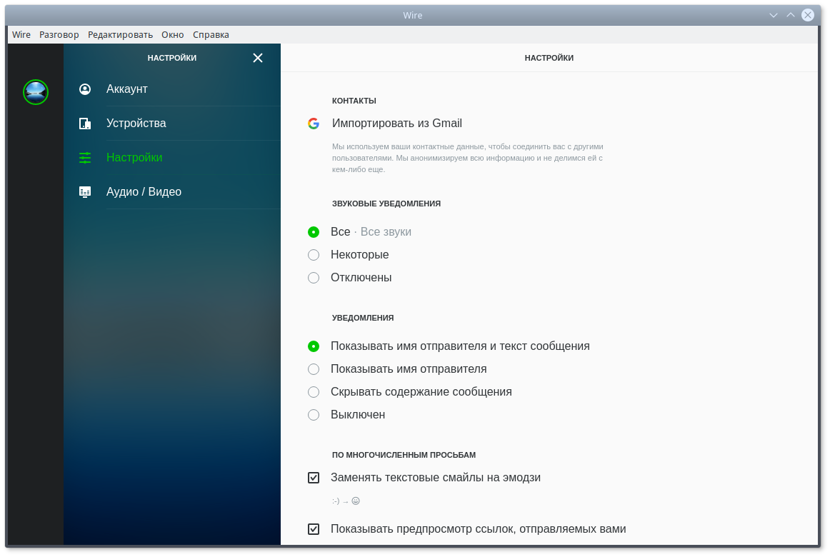

Бинго! Поставил наш nodejs 6.11 из пакетов. Прога также ругается и подглючивает при запуске и авторизации.
Но я дозвонился до человека и норм поговорили).

Собрал нужный nodejs самой последней стабильной версии 8.11.2.
# urpmi.addmedia andreas_personal http://abf-downloads.rosalinux.ru/andreas_personal/repository/rosa2016.1/x86_64/main/release
# urpmi.addmedia andreas_personal http://abf-downloads.rosalinux.ru/andreas_personal/repository/rosa2016.1/i586/main/release
Но вот сам Wire никак не собирается.
В логах пишет ошибки:
RPM build errors:
File must begin with "/": GPLv3
File must begin with "/": LICENSE
И не пойми что это такое. :(

Re: Wire
Я бы удалил эту строку за ненадобностью (такой макрос в РОСЕ не используется):
%license LICENSE
Лицензия написана вверху:
License:	GPLv3
Andreas17
Сообщения: 387
Re: Wire
Сообщение Andreas17 »
Алзим, спасибо! Собралось и работает как часы! :beer:
Кстати, nodejs оказался нужен только для сборки. Wire и без него прекрасно работает.

Andreas17
Сообщения: 387
Wire
Самая последняя версия 3.7.2891...
# sudo urpmi.addmedia andreas_personal http://abf-downloads.rosalinux.ru/andreas_personal/repository/rosa2016.1/x86_64/main/release
# sudo urpmi.update -a
# sudo urpmi wire-desktop
Заодно исправил отображение иконки в трее Plasma.
Было:
Стало:
