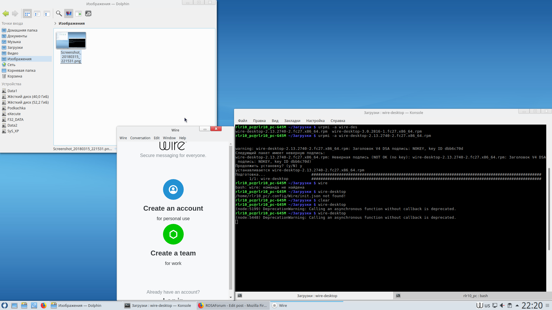

Попробовал поставить rpm-пакет от CentOS. Выругался на какую-то подпись. Но вроде установился.
При запуске в окне мерцает синий/белый, на секунду появляется поле ввода логина и тут же пропадает. Потом опять синий/белый.
То ли чего-то не хватает, то ли под Росу нужно спецом перекомпилировать.

в терминале запустить, он все напишет чего не хватает. Должен работать, но зависимости все надо проверить, список приличный. У федоры есть rpm, можно взять его, там ядро поновее чем у центОС.
вот последний https://fedora.pkgs.org/27/russian-fedo ... 4.rpm.html список зависимостей под спойлером )) но там ничего специфического нет вроде.
Даже если ругнется на подпись, все равно будет работать.

Вот что мне выдал установщик:

Версия 2.13 мерцает как и федоровская.
В консоли пишет:
# wire-desktop
(node:7623) DeprecationWarning: Calling an asynchronous function without callback is deprecated.
Свернул программу в трей, подождал несколько минут и развернул. Появилось окно авторизации.
Залогинился таким же кривым способом на 10 раз.
Пинг и сообщения проходят, а вот звонки нет. :(
похоже таки ищет nodejs, точнее какой-то из... Файлы из требуемых по зависимостям, все в системе проверили, есть? Там много чего нужно для нормальной работы. Пока его нет в репках, увы, придется руками доустанавливать или подсовывать линки, автоматом не находит и запрос rpm не показывает зависимости, вчера проверял.
К 2.13 недостающие пакеты опять же у той же Федоры можно взять. У меня пока акка нет, что там дальше не проверю.

Andreas17
Сообщения: 392
Re: Wire
Сообщение Andreas17 »
Harrys77, при запуске тоже ругается на node, но вроде работает. Спасибо!
