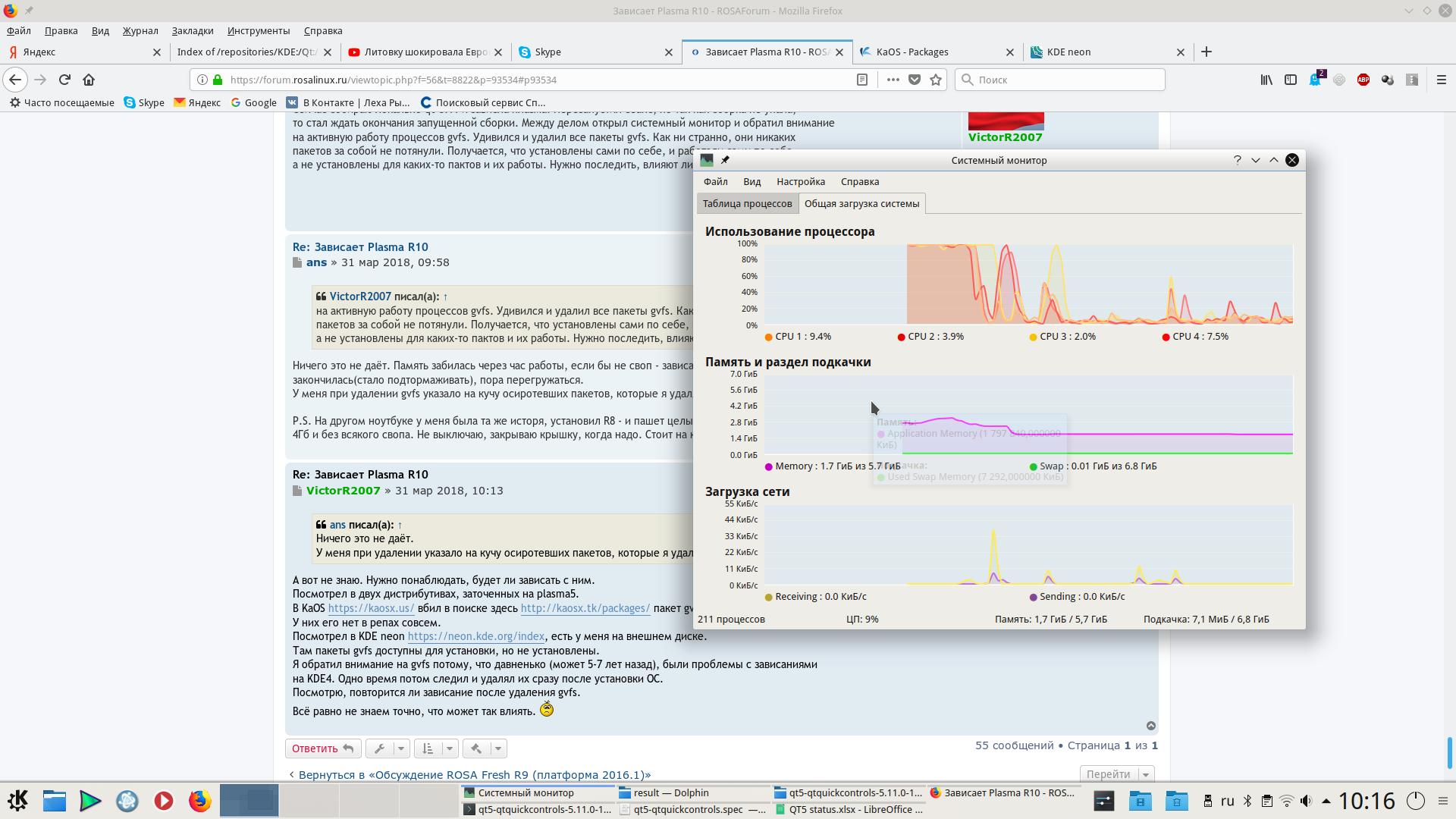

Интересно, а не может это быть связано в пакетами gvfs?
Сейчас собираю локально qt-5.11 и зависла плазма. Перезапустил сеанс, но так как сборка не упала,
то стал ждать окончания запущенной сборки. Между делом открыл системный монитор и обратил внимание
на активную работу процессов gvfs. Удивился и удалил все пакеты gvfs. Как ни странно, они никаких
пакетов за собой не потянули. Получается, что установлены сами по себе, и работали сами по себе,
а не установлены для каких-то пактов и их работы. Нужно последить, влияют ли они на зависания.

Ничего это не даёт. Память забилась через час работы, если бы не своп - зависание обеспечено, а так вижу, что память закончилась(стало подтормаживать), пора перегружаться.
У меня при удалении gvfs указало на кучу осиротевших пакетов, которые я удалять не стал.
Р.S. На другом ноутбуке у меня была та же исторя, установил R8 - и пашет целый день, и видео и IPTV и интернет и памяти там 4Гб и без всякого свопа. Не выключаю, закрываю крышку, когда надо. Стоит на кухне вместо телевизора.

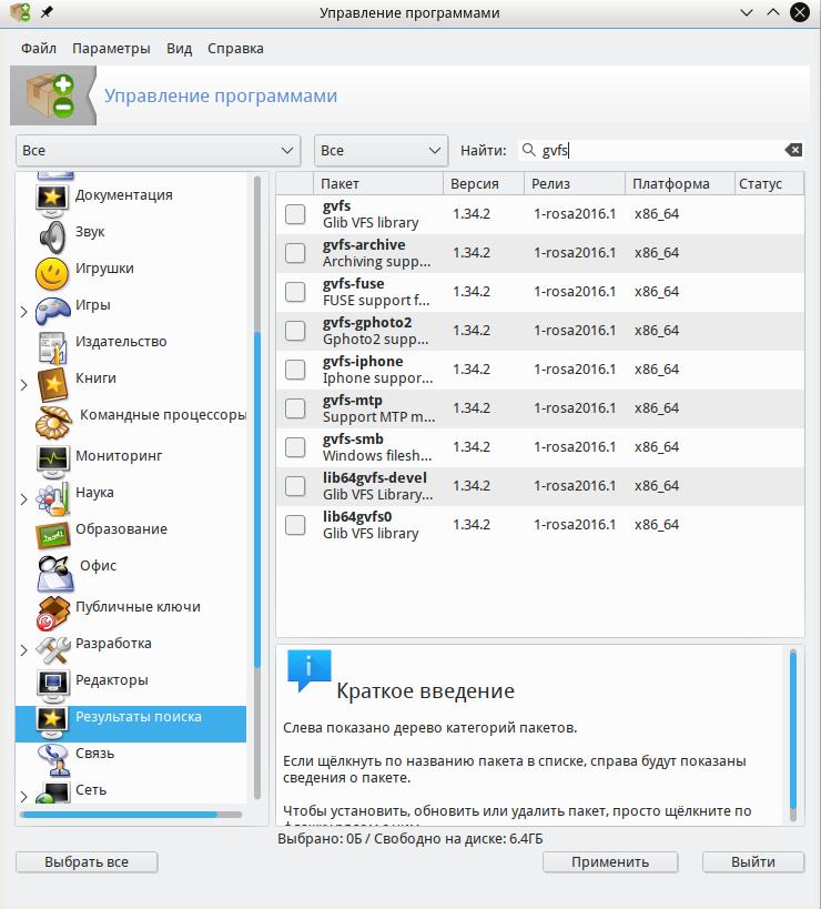

admsasha писал(а): 01 апр 2018, 15:24 А какие пакеты были установлены ? Все удалял ?
Я через графику удалял.
Все, что нашлись на приложенной картинке, были установлены.
Все и удалил.

slavyanix писал(а): 29 апр 2018, 01:51 FF протекает как дуршлак. вчера за 6 часов работы сожрал 6,4 гига оперативы на простых текстах)) ( ну висел он у меня не вырубаясь 6 часов. бывает)) так вот предположения что вешает систему не сам браузер, а что то связанное с работой с веб.
Я понимаю, что это сообщение никому не поможет, но если верить 'free -hm' с периодичностью */30 за 5 часов работы в FireFox с текстом + немного мультимедиа + почта + работа с текстом в локальном редакторе никто ничего не сожрал:
* ROSA10/Plasma * 16 май 2018 года 16:00 * Mem:1,4G
* ROSA10/Plasma * 16 май 2018 года 16:30 * Mem:1,5G
* ROSA10/Plasma * 16 май 2018 года 17:00 * Mem:1,5G
* ROSA10/Plasma * 16 май 2018 года 17:30 * Mem:1,4G
* ROSA10/Plasma * 16 май 2018 года 18:00 * Mem:1,7G
* ROSA10/Plasma * 16 май 2018 года 18:30 * Mem:1,6G
* ROSA10/Plasma * 16 май 2018 года 19:00 * Mem:2,1G
* ROSA10/Plasma * 16 май 2018 года 19:30 * Mem:2,2G
* ROSA10/Plasma * 16 май 2018 года 20:00 * Mem:2,1G
* ROSA10/Plasma * 16 май 2018 года 20:30 * Mem:1,7G
* ROSA10/Plasma * 16 май 2018 года 21:00 * Mem:2,1G

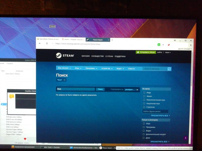

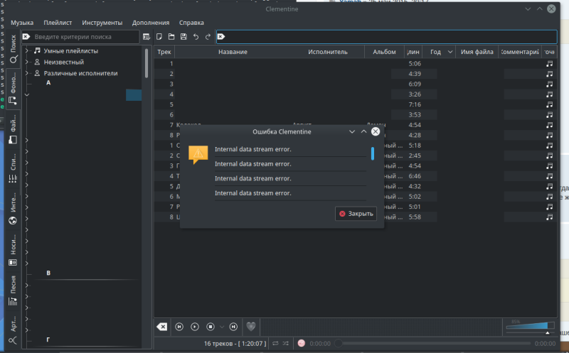

Пока Steam отображал в поиске отсутствие результатов поиска слова "linux", Clementine перебирал радиостанции и была проведена неуспешная попытка отскриншотить результат Стима, всё зависло.
Но на сброс к экрану входа среагировало. Сейчас воспроизводитель песенок отошёл, был нехорош:

01:57:11.428 ERROR GstEnginePipeline:628 1 "gstbaseparse.c(3598): gst_base_parse_loop (): /GstPipeline:pipeline/GstURIDecodeBin:uridecodebin-0/GstDecodeBin:decodebin0/GstFlacParse:flacparse0:
streaming stopped, reason not-linked (-1)"
01:57:11.428 WARN GstEngine:690 Gstreamer error: "Internal data stream error."
01:57:11.428 ERROR logging:54 Source ID 10 was not found when attempting to remove it
01:57:11.429 WARN unknown QTimeLine::start: already running
01:57:24.350 INFO MoodbarLoader:112 Loading cached moodbar data for "////////.flac"
01:57:24.351 DEBUG PlaylistBackend:294 Saving playlist 1
01:57:24.367 DEBUG MainWindow:1458 position 0 scrobble point 179 status 0
01:57:24.370 ERROR GstEnginePipeline:628 2 "gstbaseparse.c(3598): gst_base_parse_loop (): /GstPipeline:pipeline/GstURIDecodeBin:uridecodebin-15/GstDecodeBin:decodebin1/GstFlacParse:flacparse1:
01:57:24.370 WARN GstEngine:690 Gstreamer error: "Internal data stream error."
01:57:24.371 ERROR logging:54 Source ID 11 was not found when attempting to remove it
01:57:24.373 WARN unknown QTimeLine::start: already running
