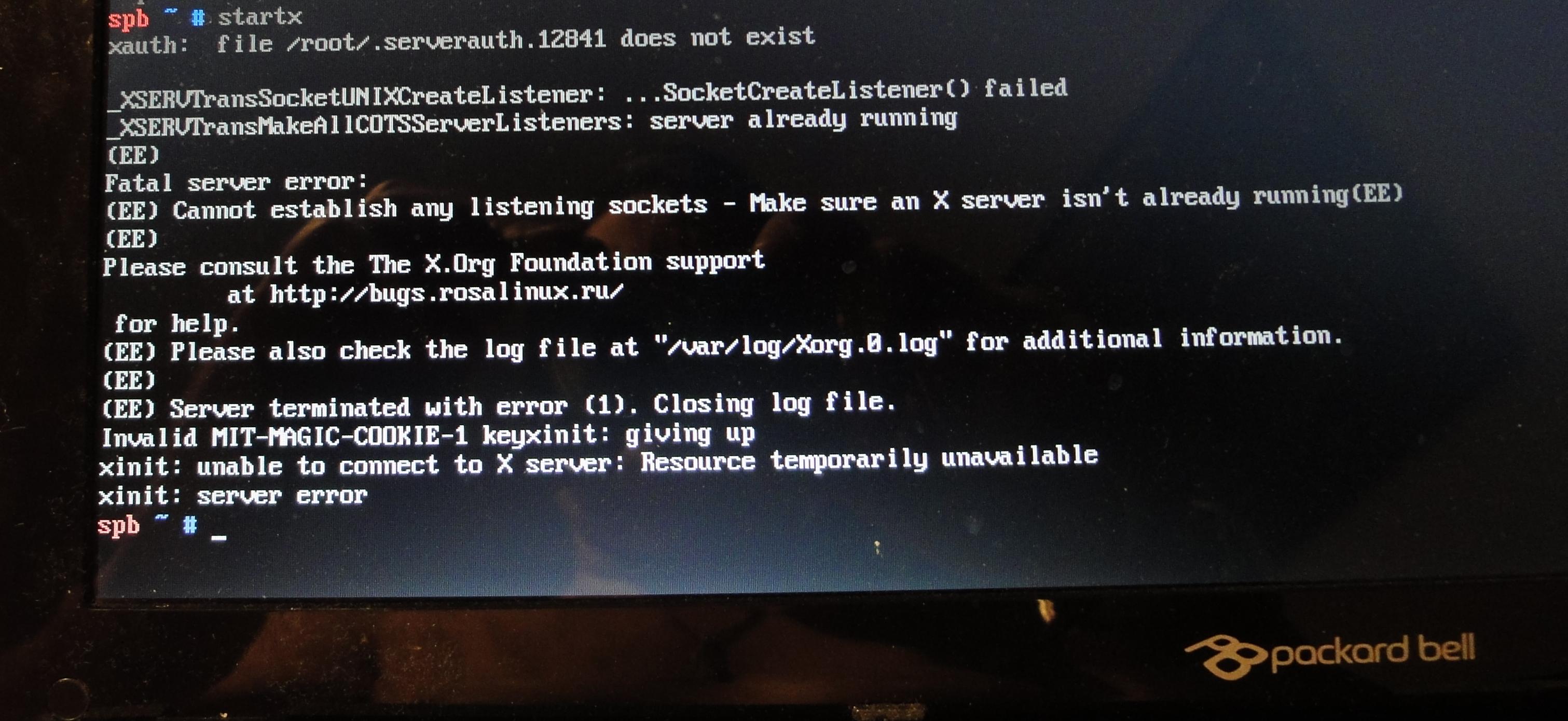

Re: Не стартует SDDM
Вот такая ошибка при команде startx:
