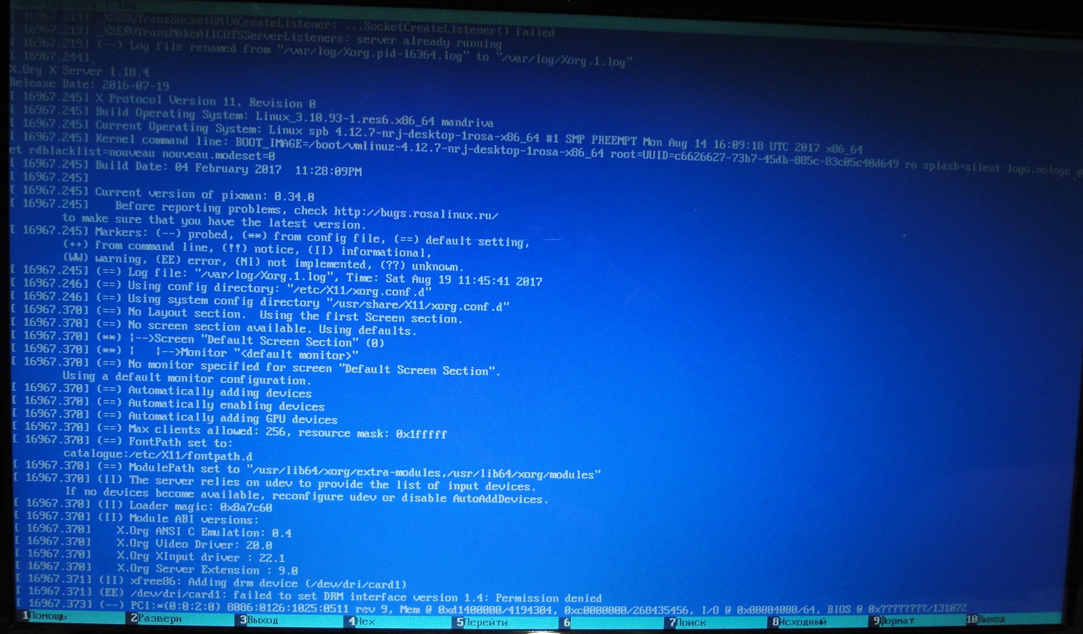

Вчера после обновлений перестал запускаться SDDM.
После обновления вылезла ошибка плазмы, а после перезагрузки останавливается после начальной загрузки
ROSA.FRESH.PLASMA.R9.x86_64

А если попробовать попереключать терминалы? Ctrl+Alt+F1, Ctrl+Alt+F2 и далее? Может на каком-то вылезет SDDM (раз startx говорит, что иксовый сервер уже запущен)? Плюс можно лог иксов посмотреть, нет ли там ошибок.ans писал(а):Вчера после обновлений перестал запускаться SDDM.
Re: Не стартует SDDM
Пробовал - ни на каком не вылазит.Pulfer писал(а): А если попробовать попереключать терминалы? Ctrl+Alt+F1, Ctrl+Alt+F2 и далее? Может на каком-то вылезет SDDM (раз startx говорит, что иксовый сервер уже запущен)? Плюс можно лог иксов посмотреть, нет ли там ошибок.
Лог иксов только вечером, когда домой приду.
P.S. Уже думаю просто переустановить систему, быстрее будет, но вижу, что проблема не у одного меня
