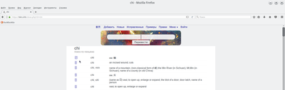

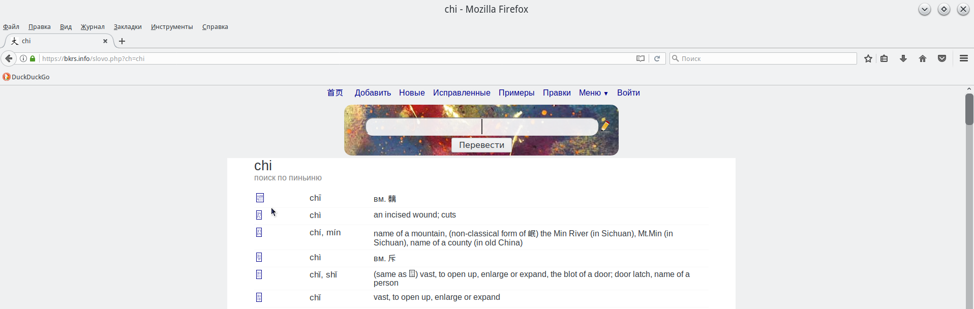

Здравствуйте. Что-то я запутался. В ROSA R9 i586 браузер Firefox (52.0.2) при поиске в словаре - https://bkrs.info/slovo.php?ch=chi (chi просто как поисковый пример) - некорректно отображаются ссылки c китайскими иероглифами (показывает прямоугольники):
То же самое в Chromium и в NewMoon (LXQt):

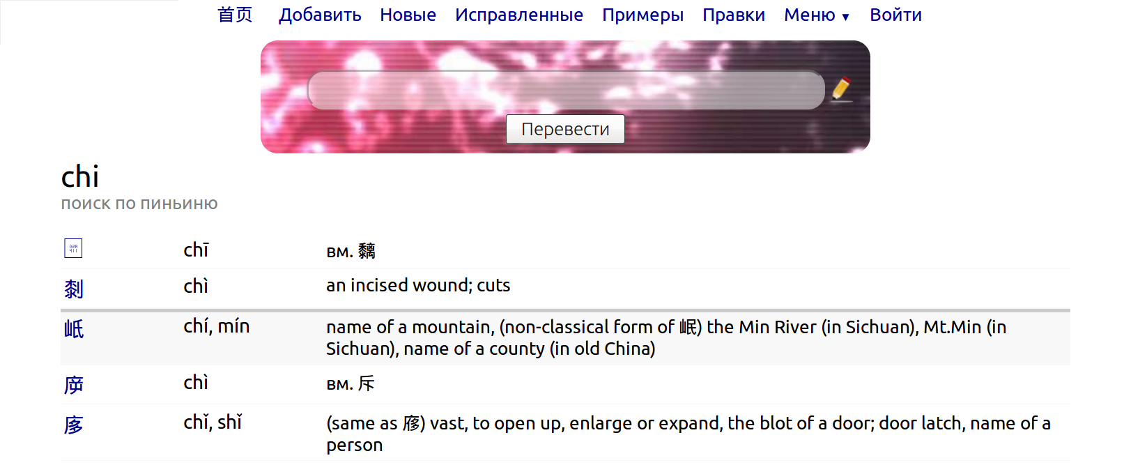

Сначала думал, что дело в самом сайте. Однако, в Debian 8 браузер Firefox ESR (52.0.3) показывает корректно (правда, кроме одного, самого верхнего):

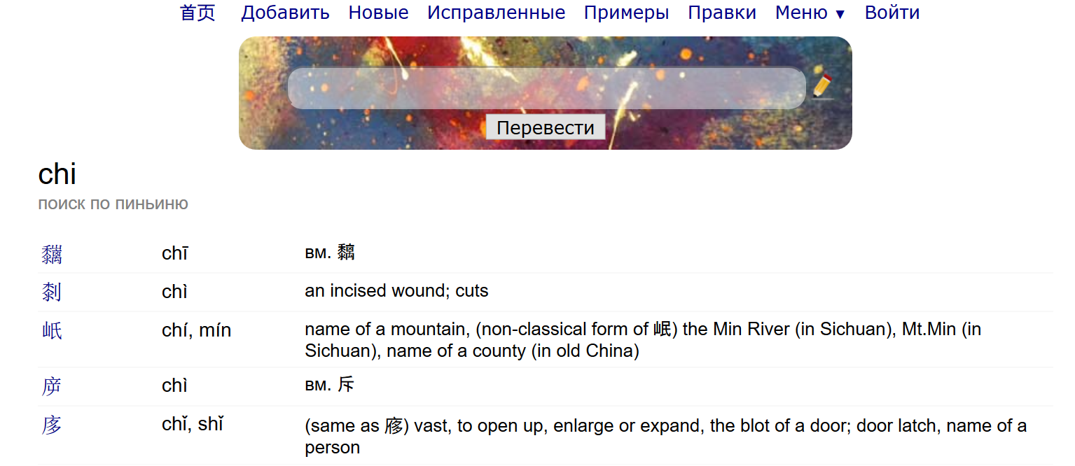

В Windows браузер Firefox всё отображает правильно:
В чем может быть причина?

Debian 8 - openjdk-7-jre и Shockwave Flash 26.0 r0 (26.0.0.151 "руками")
ROSA R9 - java-1.8.0-openjdk и Shockwave Flash 26.0 r0 (26.0.0.137 "из коробки")
Кстати, Safari и Firefox в iOS тоже не отображают верхний иероглиф, остальные норм.

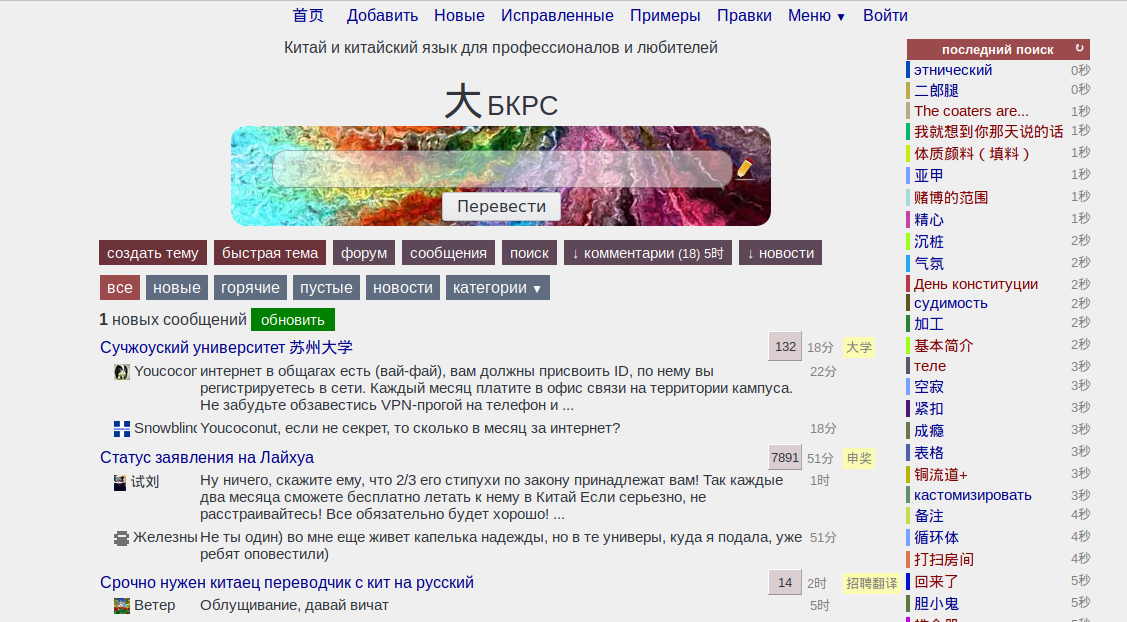

Не похоже. Ведь ссылки-иероглифы в правой колонке - https://bkrs.info/ - "Последний поиск" отображаются правильно:
Если только именно для страницы с результатами поиска сайт использует какие-то другие шрифты, которые, так получается, есть по дефолту в Debian, но нет в ROSA :unknown: Как узнать какие?
И все же, как мне думается, дело в работе java-скриптов.

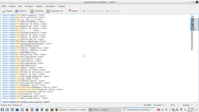

И скрин этого файла
Посмотрите на строчки, начинающися с:
GenericName[km] - ни операционка ни Firefox - не расшифровали шрифт
GenericName[si] - операционка не справилась, а FF расшифровал (на всякий случай сделал скрин FF)
Соответственно, проблема в шрифтах... И Нужно определить шрифты... Экспериментально, можно попробовать установить нужную (китайскую) локализацию в Систему (наравне с Русской и Английской), возможно, она сможет подтянуть в систему нужные шрифты. Может тогда FF поймет, что за шрифт и расшифрует его... Если, только, он не использует какую то другую базу шрифтов....
