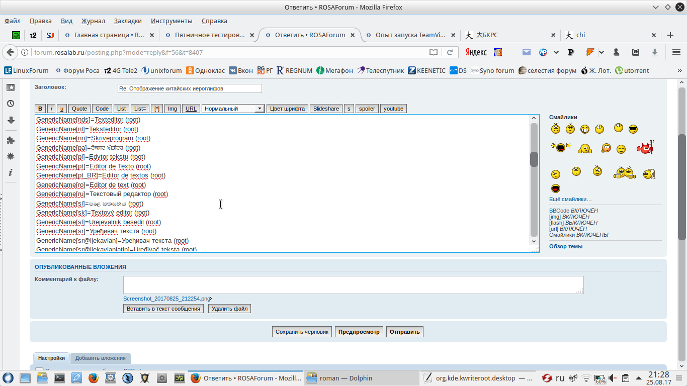

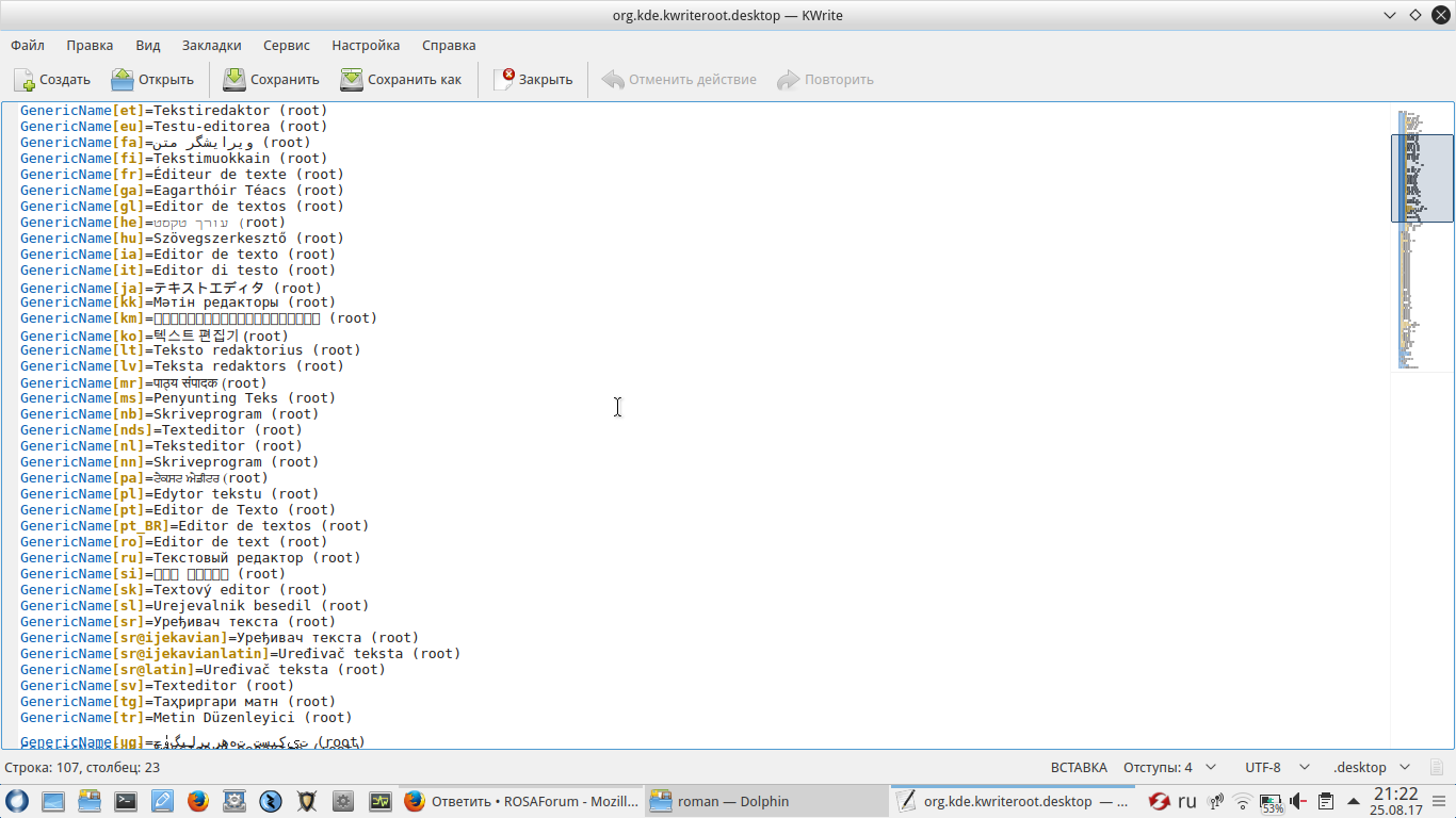

И скрин этого файла
Посмотрите на строчки, начинающися с:
GenericName[km] - ни операционка ни Firefox - не расшифровали шрифт
GenericName[si] - операционка не справилась, а FF расшифровал (на всякий случай сделал скрин FF)
Соответственно, проблема в шрифтах... И Нужно определить шрифты... Экспериментально, можно попробовать установить нужную (китайскую) локализацию в Систему (наравне с Русской и Английской), возможно, она сможет подтянуть в систему нужные шрифты. Может тогда FF поймет, что за шрифт и расшифрует его... Если, только, он не использует какую то другую базу шрифтов....
