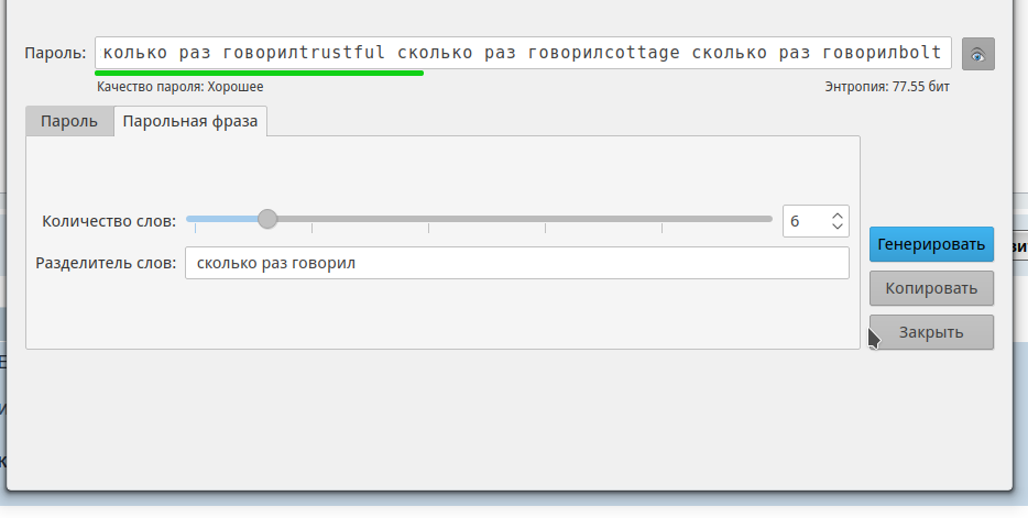

Re: KeePass
Поставил все три Кипасса на флешку (портативные Виндоус версии) и через вайн запускал
1. Keepass совсем не запустился, какая то ошибка (Моно стоит)
2. KeepassX запустился без проблем и работал также без проблем
3. KeepassXC запустился тоже без проблем, но флешку в упор не видит, базу так и не открыл
Поставил 32бит, вроде везде перевод есть
Кстати, а это нормально, что в парольную фразу на русском подставляются английские слова?
