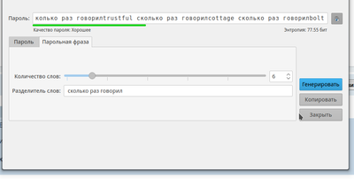

Кстати, а это нормально, что в парольную фразу на русском подставляются английские слова?
