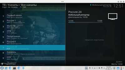

Работает, но не могу jtv прикрутить http://tv.tvhost.ru/static/jtv.zip
Re: Kodi
Kodi, точнее pvr-iptvsimple, понимает ТВ-программу в формате XmlTV. Для конверсии формата JTV сещестувет плагин jtvtoxmltv, можно установить из репозитория SuperRepo http://srp.nu/krypton/all/
Сообщения: 1127
Re: Kodi
Работает, но по времени врет
Ради интереса хотел Tano скормить, получившийся файл, но не пошло
Re: Kodi
Я в настройках времени потерялся. :) Почему-то не только у Kodi можно выбрать часовой пояс, но и в pvr-iptvsimple дополнительно настраивается "сдвиг по времени".
Сообщения: 1127
Re: Kodi
теперь все как надо
