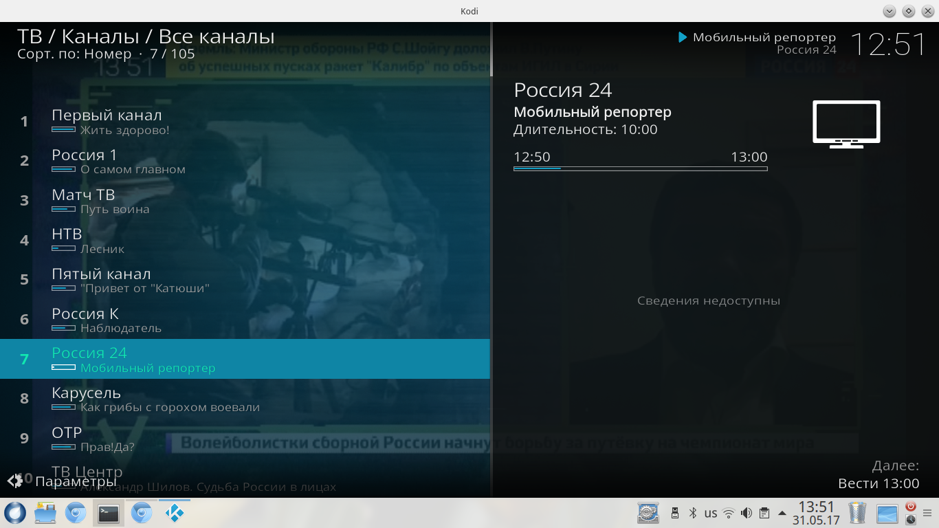

Проверил. Работает.trs писал(а):Можно. Правда, я удалил из зависимостей kodi-platform (не знаю, зачем оно там было). И было бы лучше, если бы кто-то ещё попробовал запустить.

Работает, но не могу jtv прикрутить http://tv.tvhost.ru/static/jtv.zip

Работает, но по времени врет

Re: Kodi
Я в настройках времени потерялся.
Почему-то не только у Kodi можно выбрать часовой пояс, но и в pvr-iptvsimple дополнительно настраивается "сдвиг по времени".
Re: Kodi
теперь все как надо
