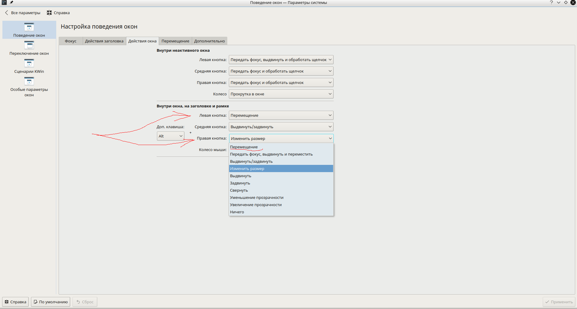

Сообщения: 8084
Re: КДЕ - как отключить перетаскивание окна
В plasma5 отключается здесь.
Сообщение fmm »
Создал тестовую учётку. В ней всё работает хорошо. Видимо в профиле пользователя барахла накопилось. Спасибо.
