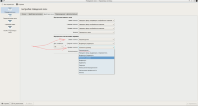

Подскажите пожалуйста. Как отключить перетаскивание окна при нажатии правой кнопкой мыши внутри приложения.
Данная функция не даёт в inkscape работать с направляющими. Вместо создания направляющей, перетаскивается окно.

гм, попробовал - у меня не перетаскивает. Только по альт+правая кнопка меняет размеры. Что-то меняли?
Сообщения: 8395
Re: КДЕ - как отключить перетаскивание окна
В plasma5 отключается здесь.

Создал тестовую учётку. В ней всё работает хорошо. Видимо в профиле пользователя барахла накопилось. Спасибо.
