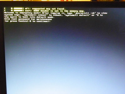

К сожалению не получилось установить ядро 4.9. Сначала все зависло, потом, при повторной попытке, выскакивает ошибка "не удается открыть базу данных RPM". Нахожусь в раздумьях, а стоит ли мне вообще лезть в такое сложное дело,как обновление ядра(((
Re: Rosa R8 не видит звуковую карту
ничего сложного в обновлении ядра у нас нет. Базу побили случайно, наверное - это бывает, когда жестко перегрузишься невовремя, восстанавливается командой (от root)
rpm-restore

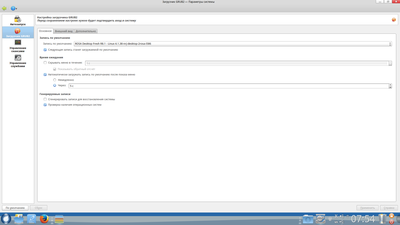

На всякий случай фото экрана в момент зависания при первичном обновлении до 4.9
Сообщения: 5521

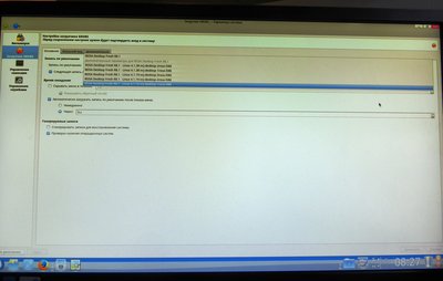

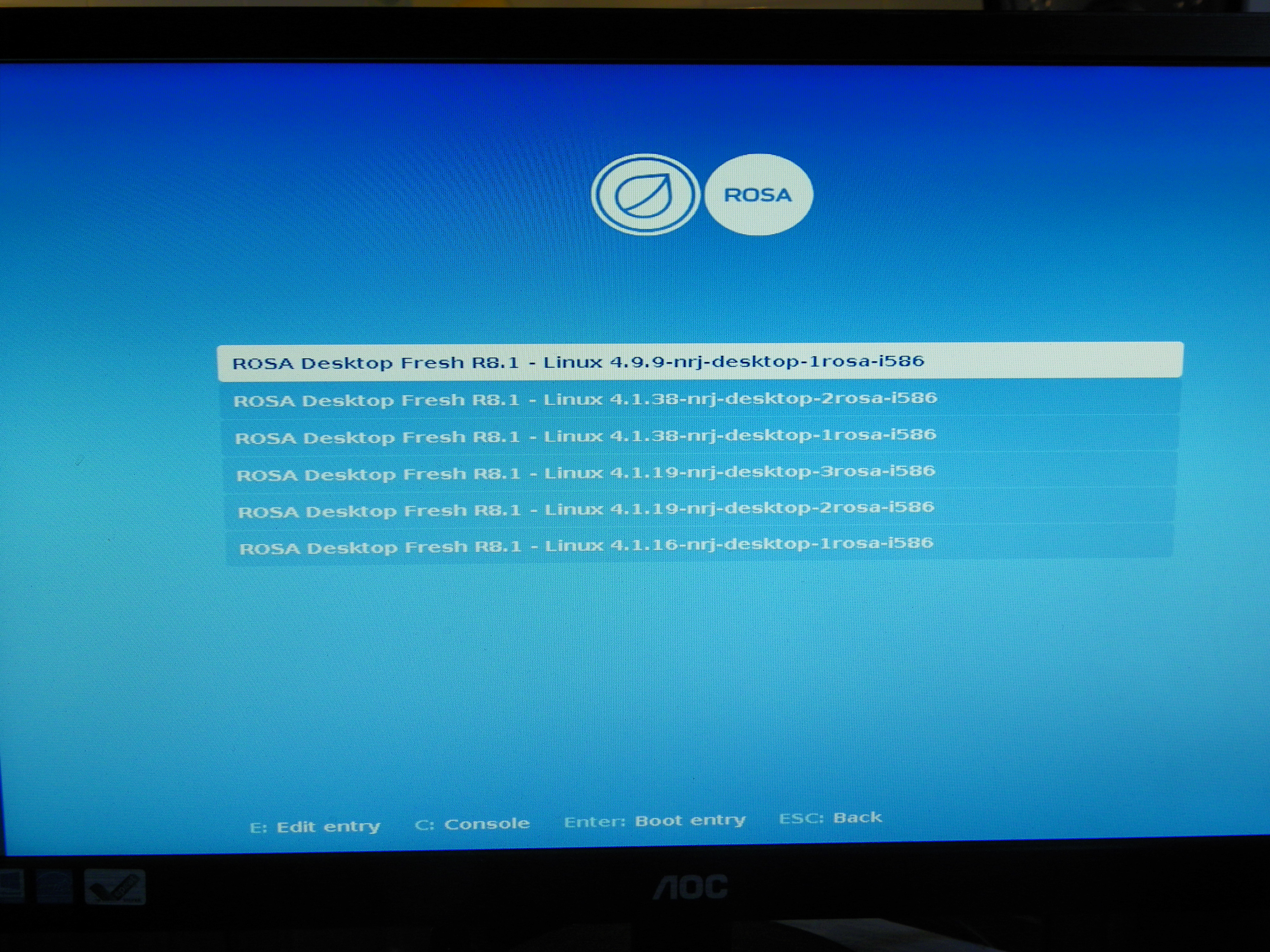

Параметры системы-запуск и завершение-Grub что там есть?
Сообщения: 5521
Или при загрузке выбрать и нажать на Доп. параметры и если есть 4.9 ядро выбрать и нажать энтер.
AndreyVoskresenskiy
Сообщения: 17
Зарегистрирован: 07 мар 2016, 12:44
Operating system: windows 7
Откуда: Мск
Сообщение AndreyVoskresenskiy »

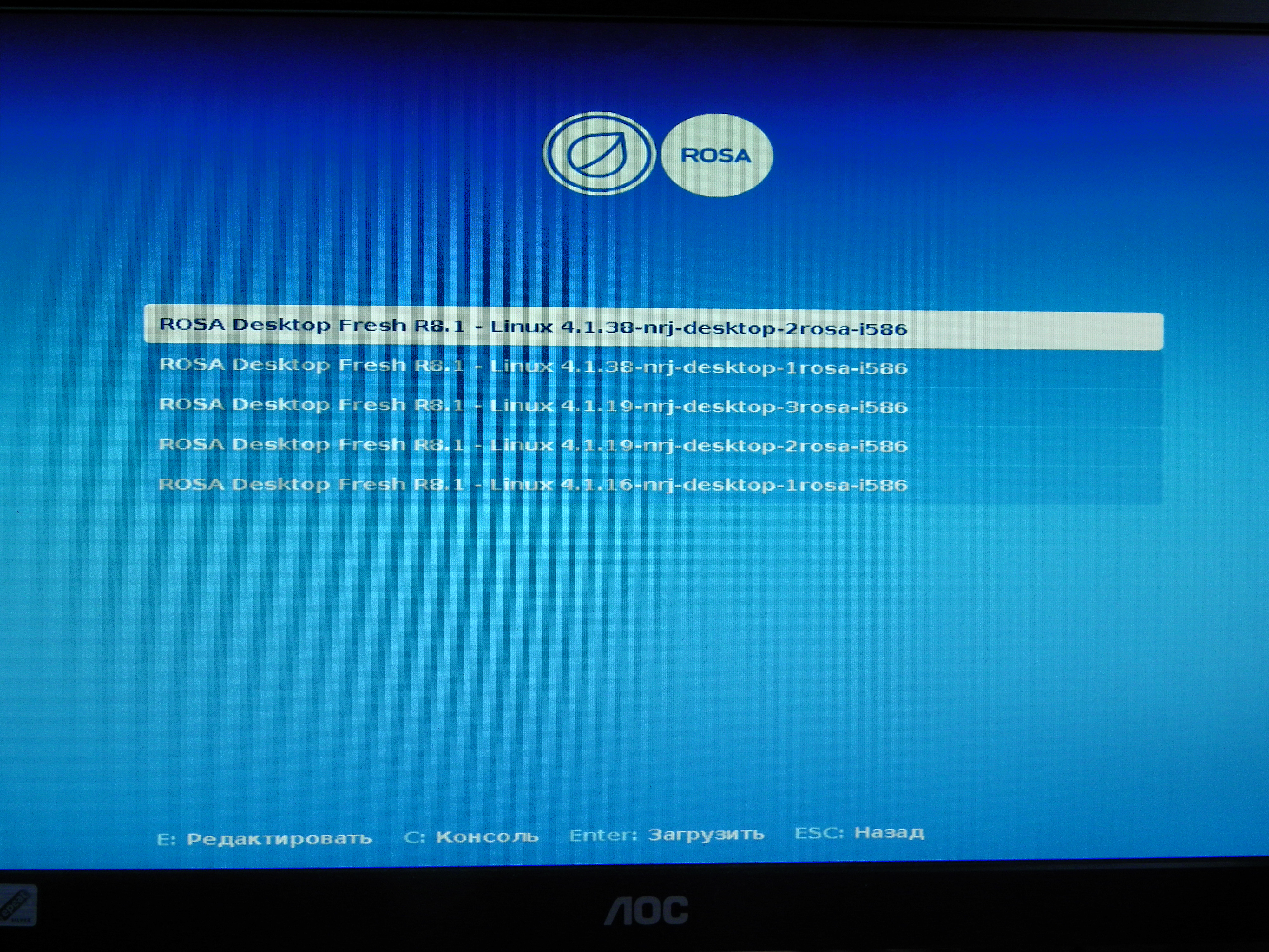

Спасибо. Прилагаю скриншоты. Параметры загрузки проверял еще вчера. Там нет 4.9.

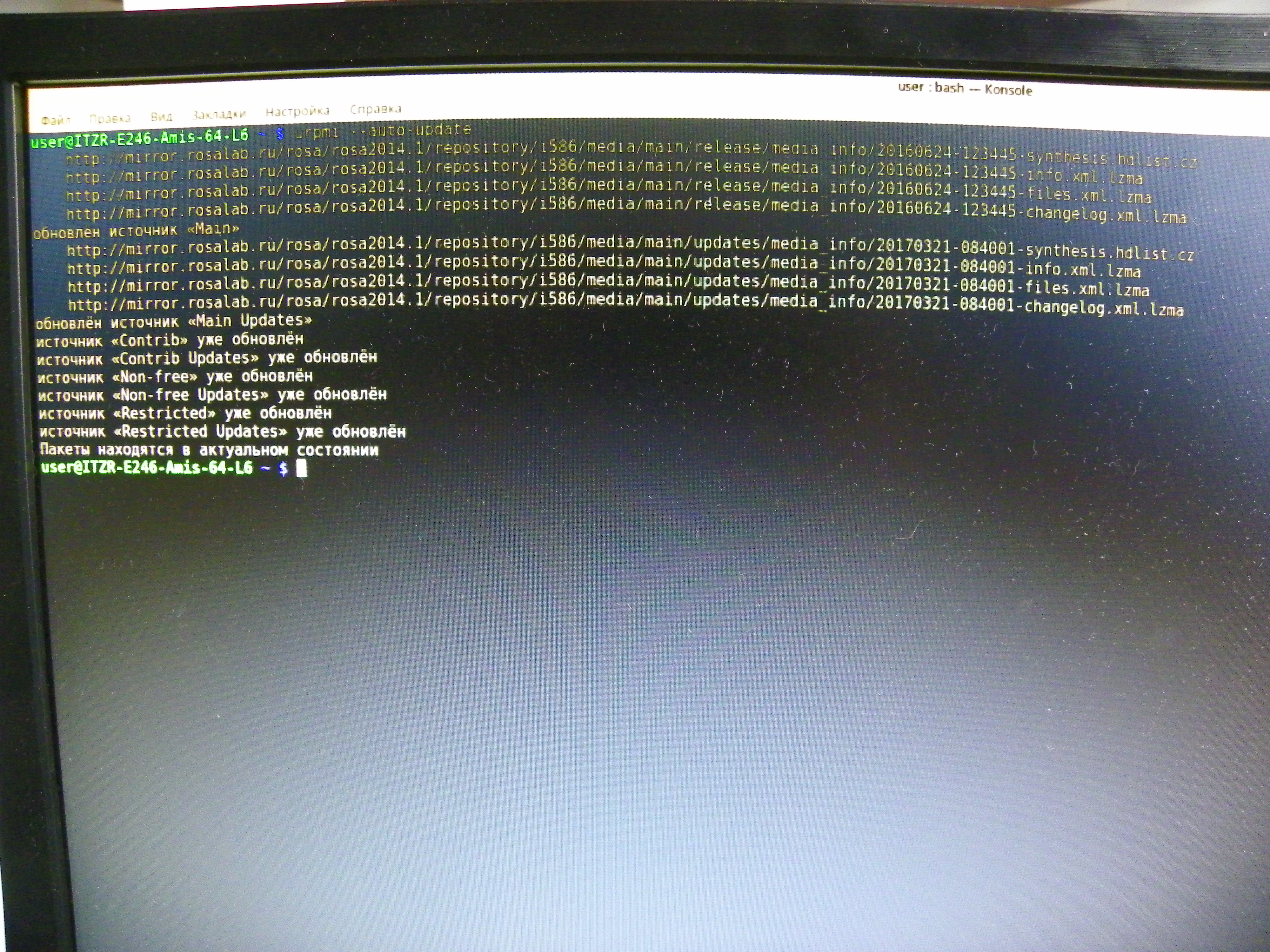

Barmalei писал(а): ...А система полностью обновлена?
Спасибо. А как это выяснить?
Сообщения: 5521
urpmi --auto-update
AndreyVoskresenskiy
Сообщения: 17
Откуда: Мск
Спасибо. Как то так:

Пакеты находятся в актуальном состоянии
user@ITZR-E246-Amis-64-L6 ~ $

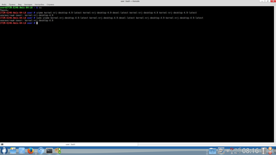

Сообщения: 5521
Попробуйте удалить и снова установить.

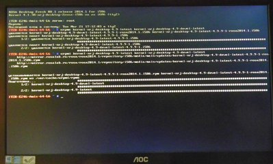

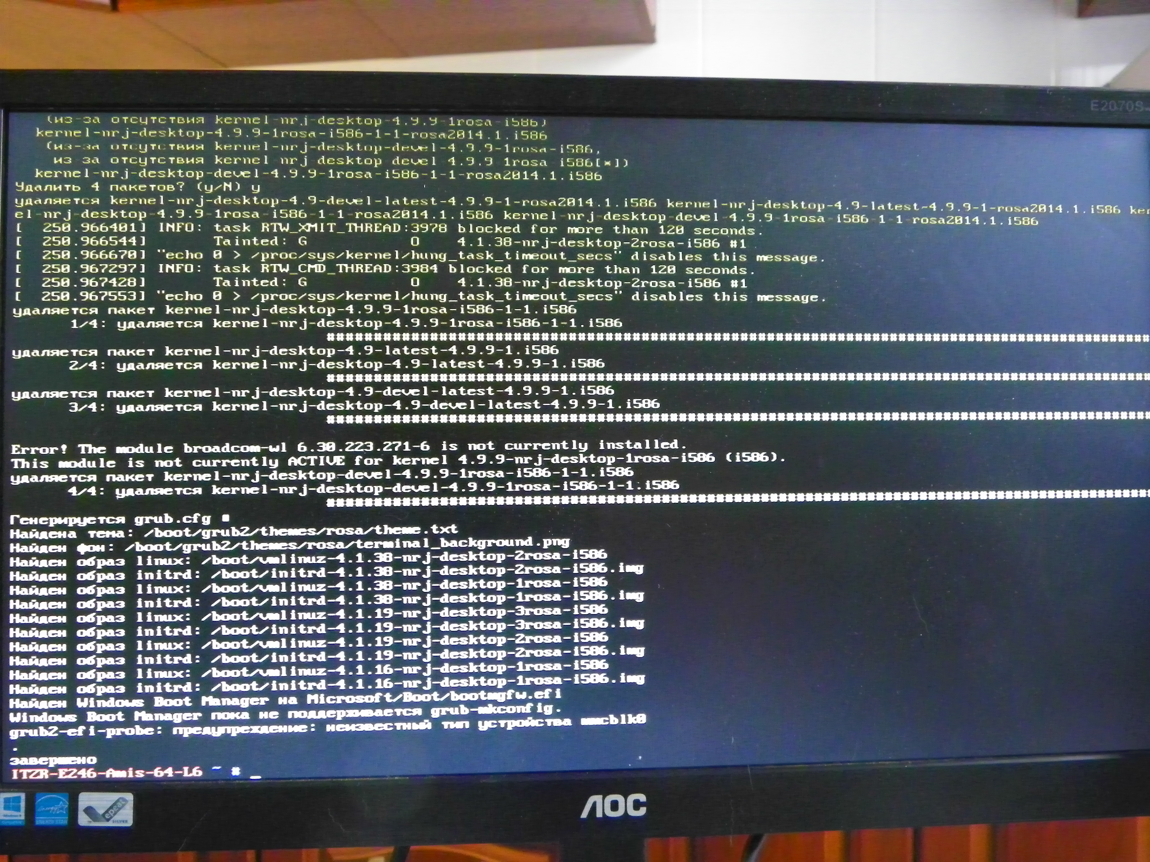

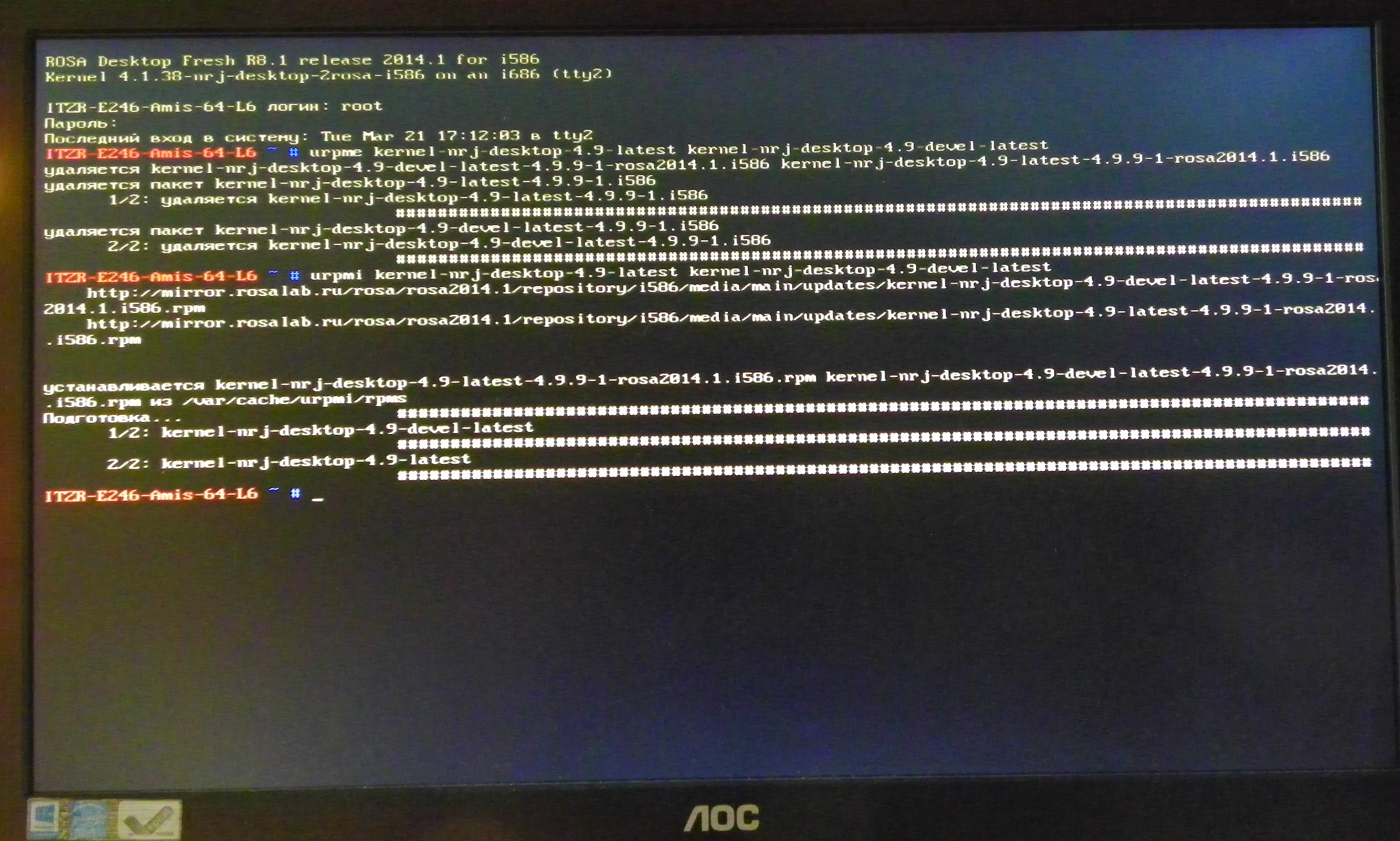

4.9 установилось, но не могу зайти теперь на рабочий стол из консоли. Не работает Ctrl+Alt+F1 и Ctrl+Alt+F7. Если нажать,как указано Ctrl+D то cнова переходит в консоль, если выполнить из консоли reboot, снова консоль включается и очень долго горит заставка с полосой прогресса.
Сообщения: 5521
Он удалил только 2 пакета без зависимостей.
Попробуйте удалить все 4 пакета ядра так urpme kernel-nrj-desktop-4.9-latest kernel-nrj-desktop-4.9-devel-latest kernel-nrj-desktop-4.9 kernel-nrj-desktop-4.9-latest
А потом установить заново как вы ставили.

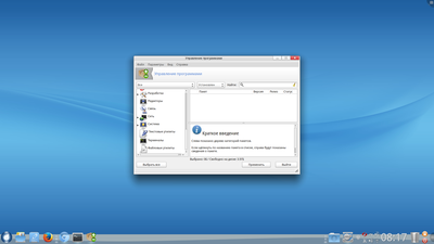

Спасибо. Получилось из эмулятора получить root с помощью su. Но все равно сообщает о неизвестном пакете.

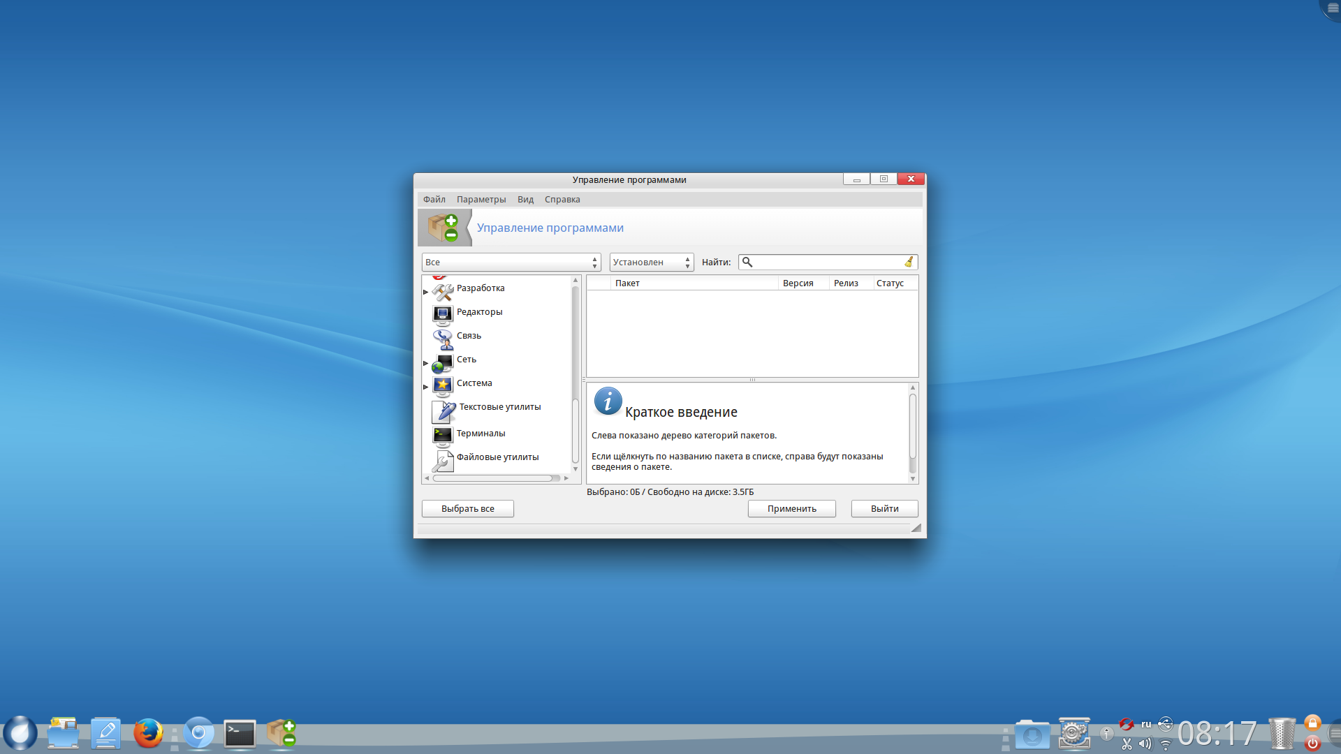

Центр приложений найти не смог. Где он находится? Нашел только "Управление программами"

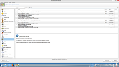

AndreyVoskresenskiy
Сообщения: 17
Откуда: Мск

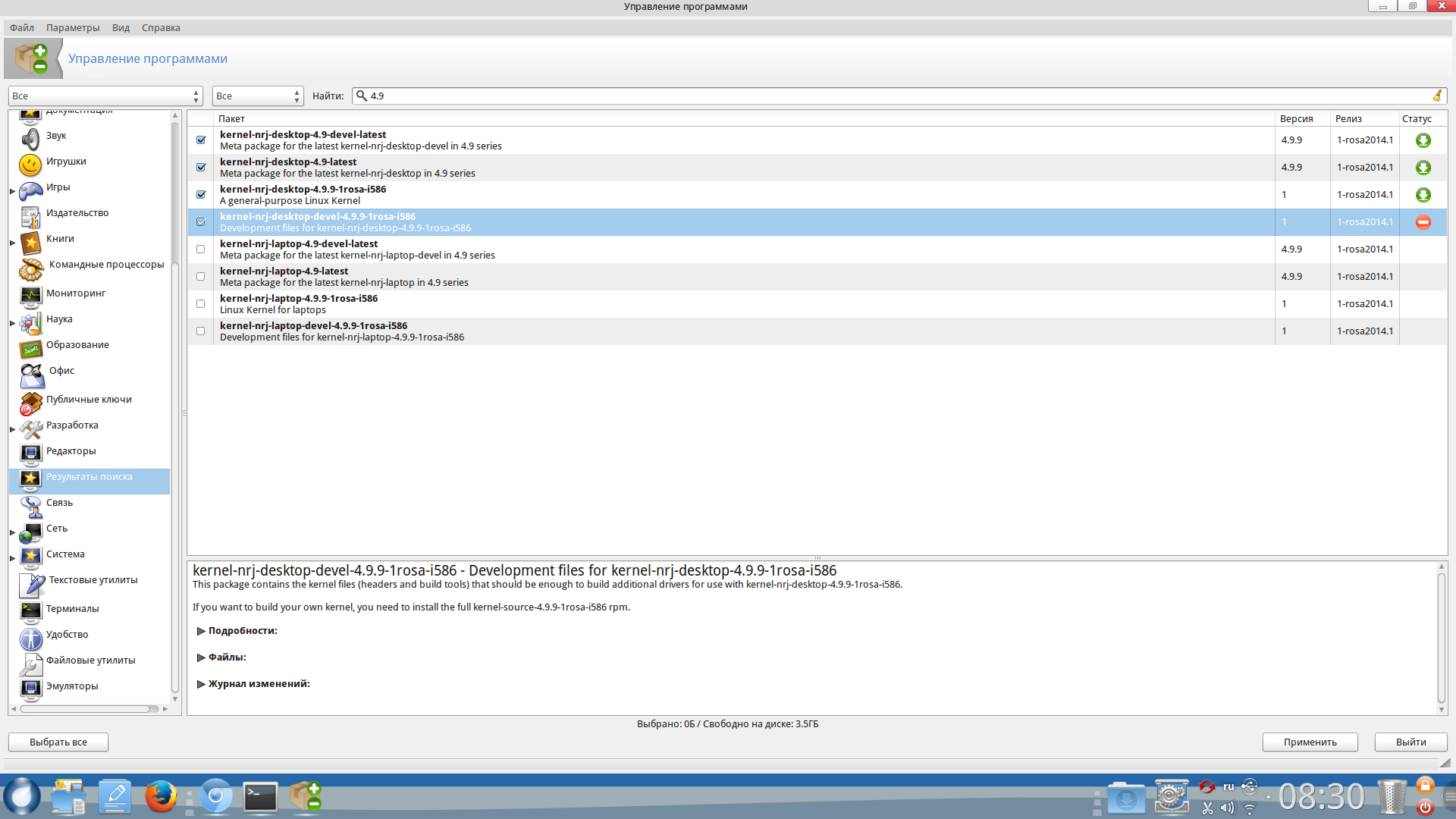

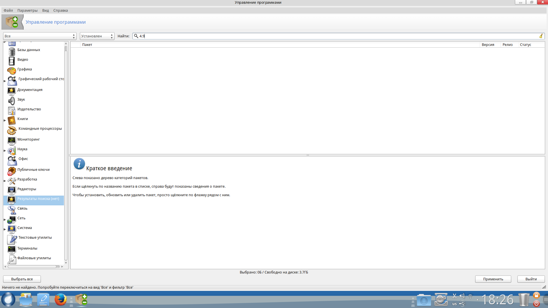

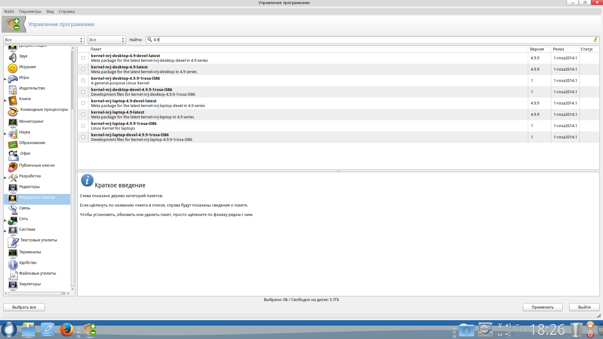

Кажется нашел, но что и главное как удалять? Где кнопка удаления?
Сообщения: 5521
снять галки и нажать Применить, это удаление. поставить галки и нажать Применить это установка.
Но тот пакет у которого кирпич, полное название его нужно скопировать и в консоли ввести urpme и вставить скопированное имя пакета.
На рисунке полное имя пакета.

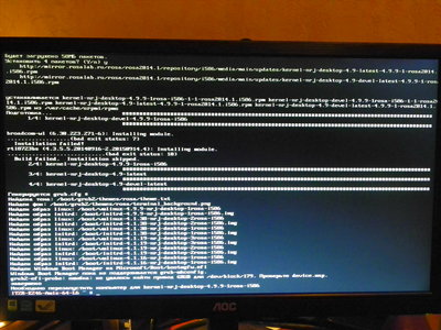

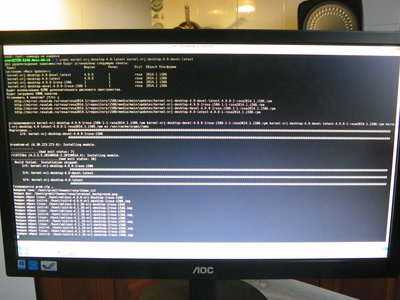

Спасибо. Похоже все пакеты 4.9 удалились в сеансе с консолью. В Управлении программами, когда выбираешь "Все" то пакеты видны, когда выбираешь "Установленные" то пакеты 4.9 не видны. ?Можно ли теперь уже ставить снова командой urpmi kernel-nrj-desktop-4.9-latest kernel-nrj-desktop-4.9-devel-latest

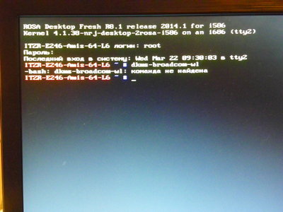

Сообщения: 5521
Пробуйте ставить urpmi kernel-nrj-desktop-4.9-latest kernel-nrj-desktop-4.9-devel-latest
Только дождитесь окончания установки, не торопитесь перезагружать.
После нормальной установки и перезагрузки комп должен загрузится на 4.9 без захода в Доп. параметры.
PS. Удалите dkms-broadcom-wl, по пробе у вас нет этого вай-фай.

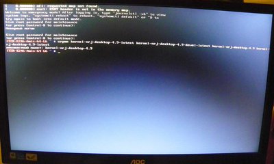

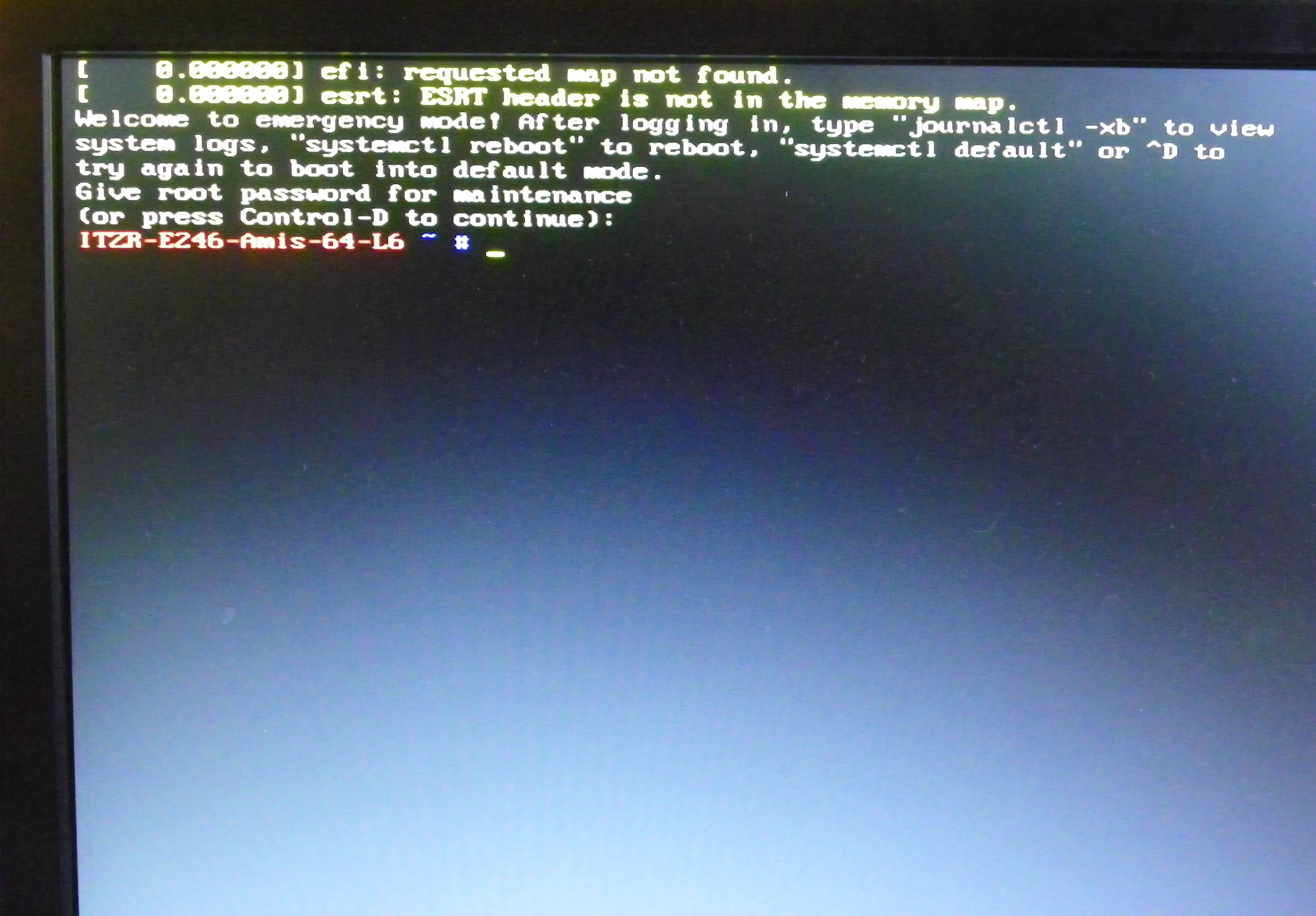

Спасибо. Команда dkms-broadcom-wl не получилась. Пожоже удро 4.9 не встало снова. Фото процесса загрузки и сообщений об ошибках прилагаю. После загрузки выскакивает опять консоль.

Загрузитесь со старым ядром и пробу скиньте. Может специалисты найдут из-за чего.
А dkms-broadcom-wl и dkms-rtl8723bs удалить можно в установка программ.

Ок, спасибо. Вот проба:
URL пробы: https://linux-hardware.org/index.php?probe=504612188b
