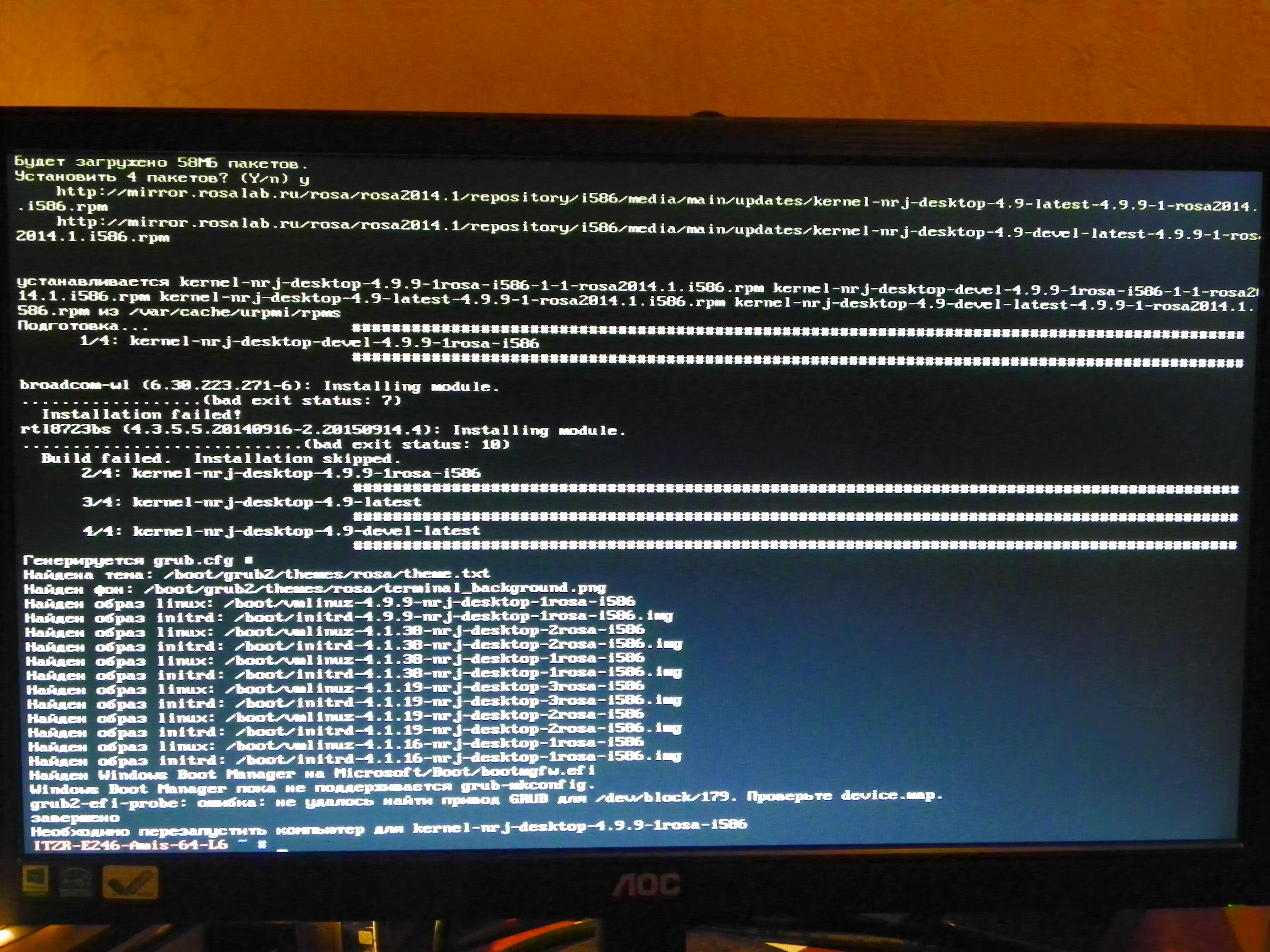

К сожалению не получилось установить ядро 4.9. Сначала все зависло, потом, при повторной попытке, выскакивает ошибка "не удается открыть базу данных RPM". Нахожусь в раздумьях, а стоит ли мне вообще лезть в такое сложное дело,как обновление ядра(((

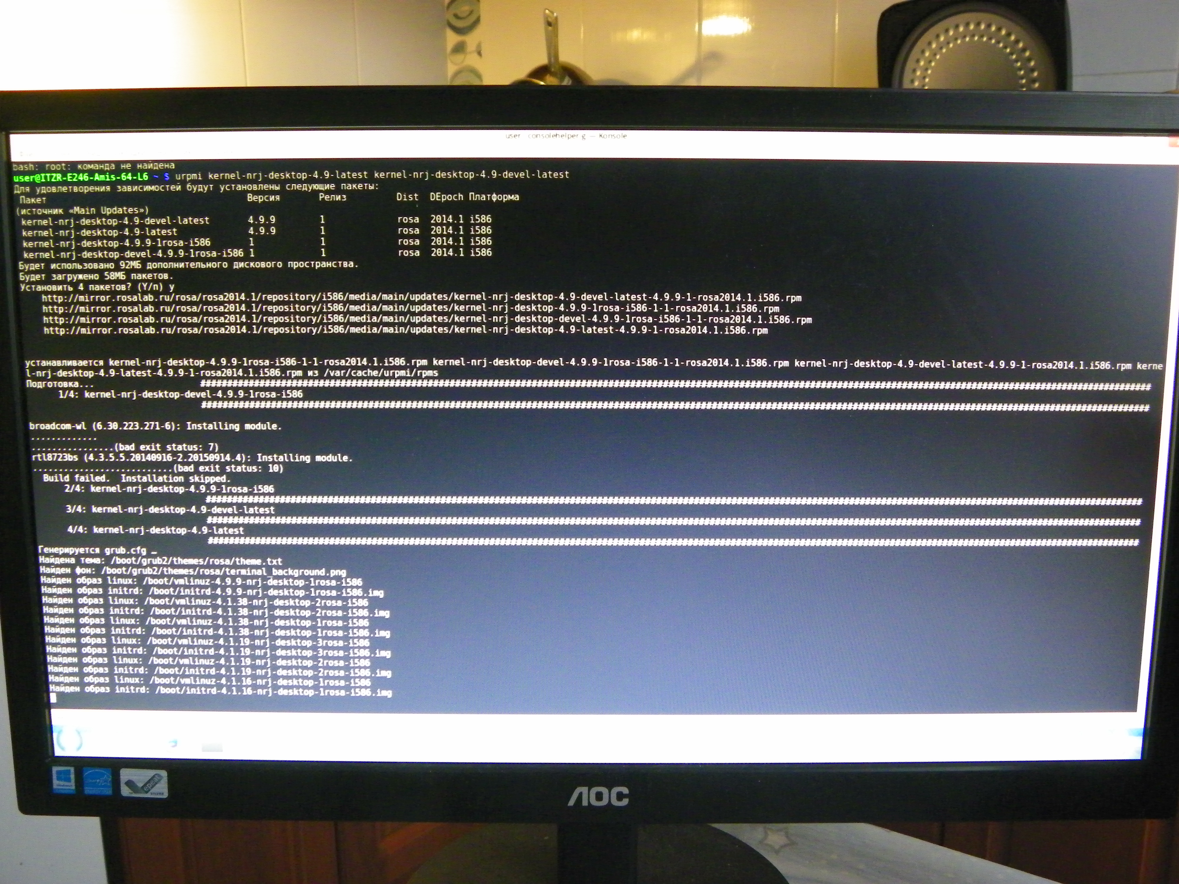

user@ITZR-E246-Amis-64-L6 ~ $ urpmi kernel-nrj-desktop-4.9-latest kernel-nrj-desktop-4.9-devel-latest
Пакеты kernel-nrj-desktop-4.9-latest-4.9.9-1-rosa2014.1.i586, kernel-nrj-desktop-4.9-devel-latest-4.9.9-1-rosa2014.1.i586 уже установлены
На всякий случай фото экрана в момент зависания при первичном обновлении до 4.9

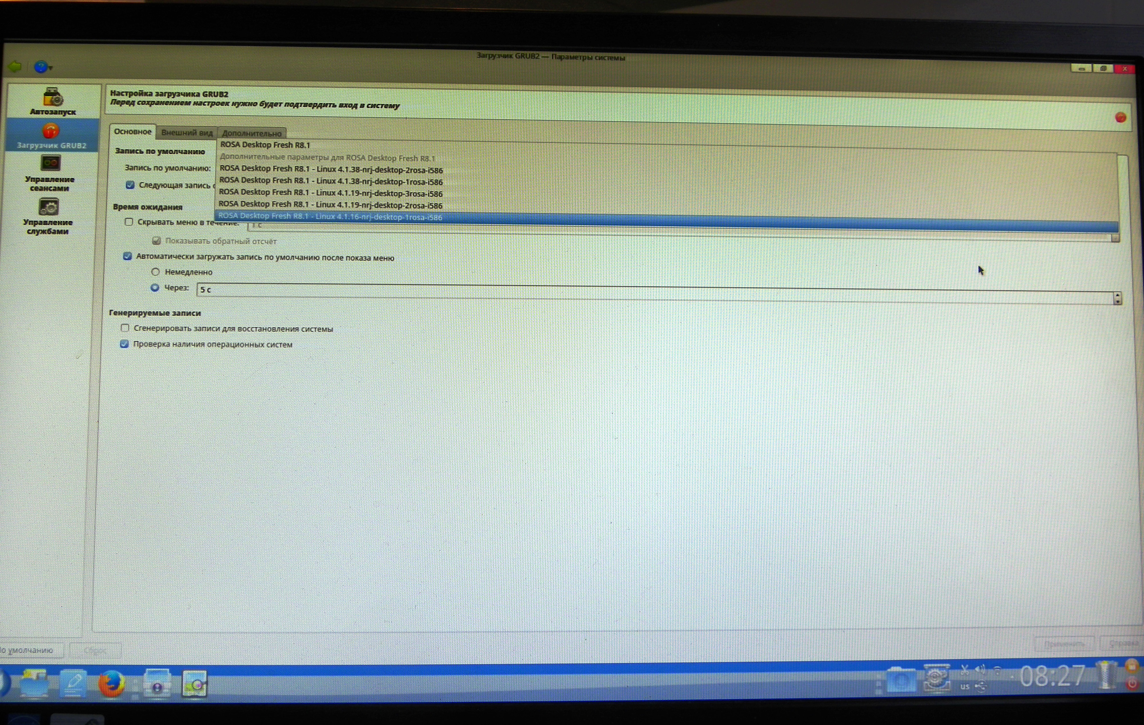

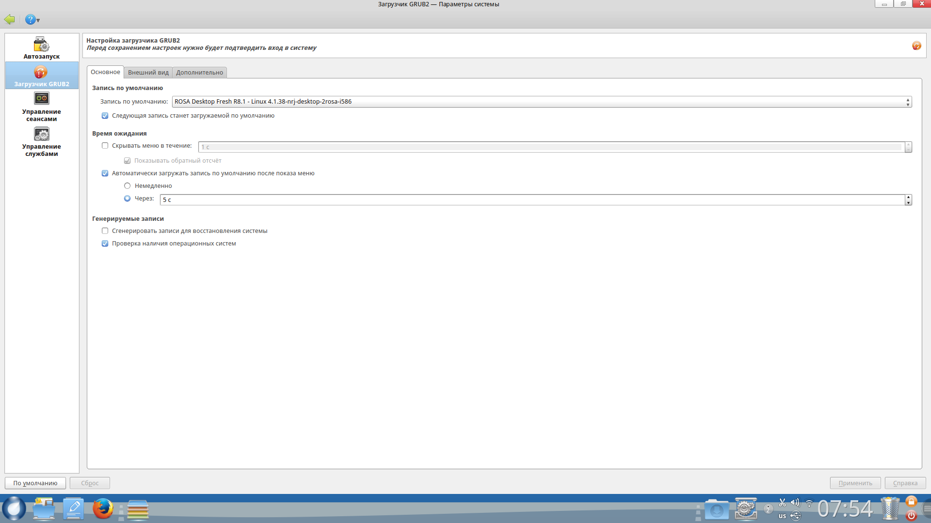

Параметры системы-запуск и завершение-Grub что там есть?
Сообщения: 5318
Re: Rosa R8 не видит звуковую карту
Или при загрузке выбрать и нажать на Доп. параметры и если есть 4.9 ядро выбрать и нажать энтер.

Спасибо. Прилагаю скриншоты. Параметры загрузки проверял еще вчера. Там нет 4.9.

Тут ещё дело может быть в том, что драйвер Wi-Fi rtl8723bs не собирается на 4.9. На этом железе он как раз успользуется. Но и устанавливать 4.9 смысла не вижу: звук Realtek 5640 на нём вряд ли заработает. Или ждать выхода 4.11, или ставить из моего репозитория 4.6.2 (но звук не обязательно заработает, кроме того, там не все проблемы baytrail решены).

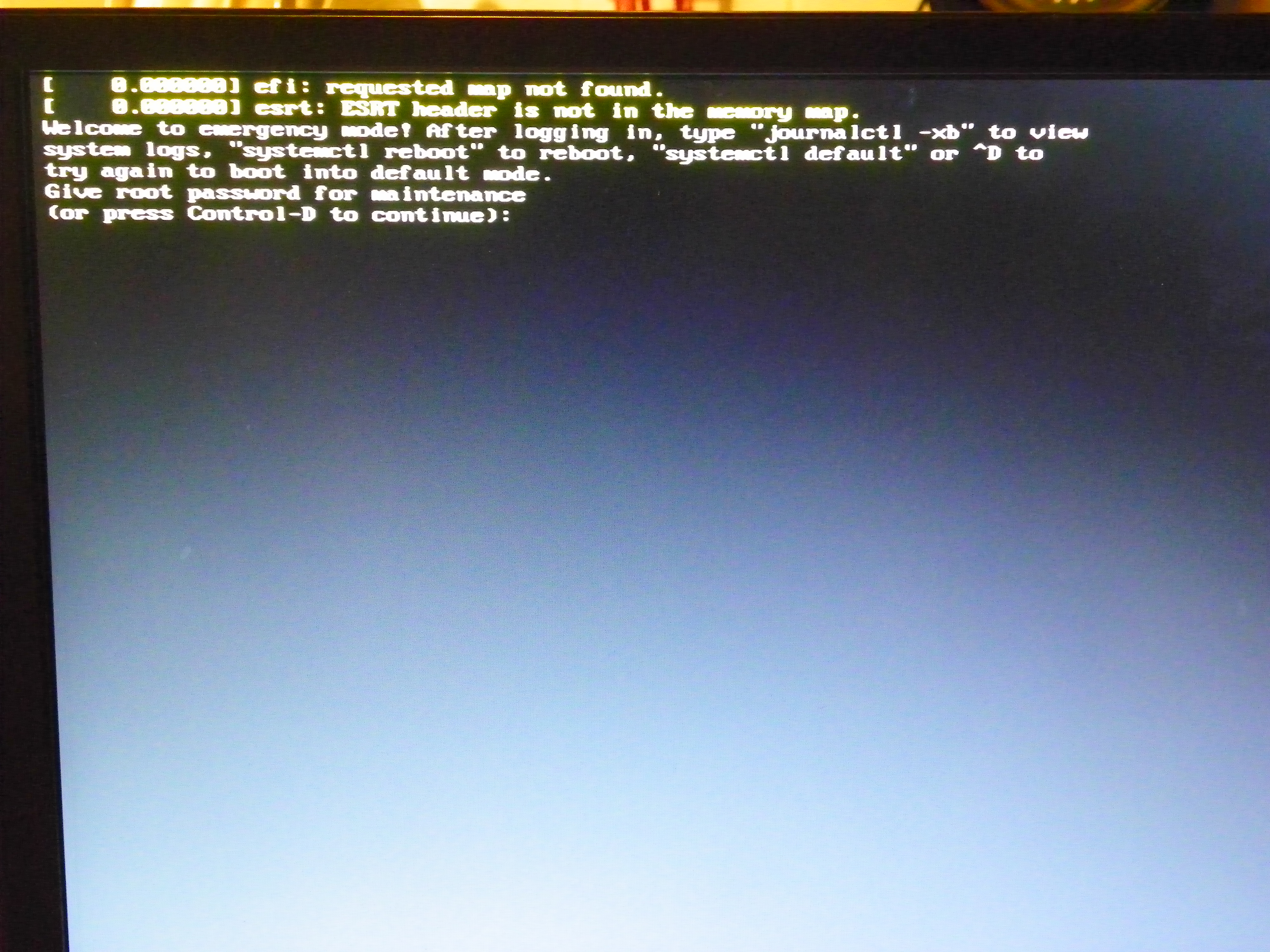

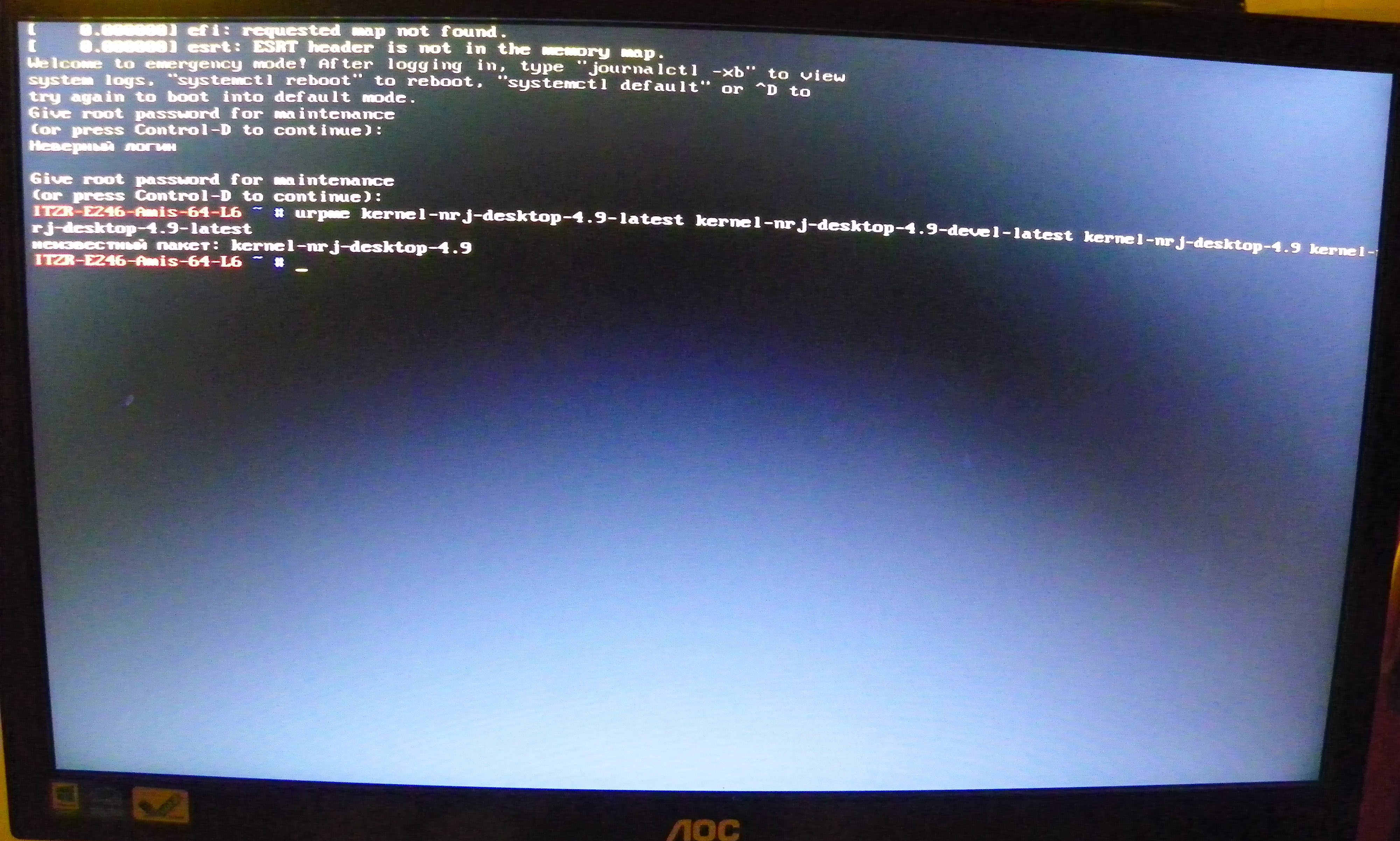

4.9 установилось, но не могу зайти теперь на рабочий стол из консоли. Не работает Ctrl+Alt+F1 и Ctrl+Alt+F7. Если нажать,как указано Ctrl+D то cнова переходит в консоль, если выполнить из консоли reboot, снова консоль включается и очень долго горит заставка с полосой прогресса.
Сообщения: 5318
Он удалил только 2 пакета без зависимостей.
Попробуйте удалить все 4 пакета ядра так urpme kernel-nrj-desktop-4.9-latest kernel-nrj-desktop-4.9-devel-latest kernel-nrj-desktop-4.9 kernel-nrj-desktop-4.9-latest
А потом установить заново как вы ставили.

Спасибо. А насколько принципиально удалять и обновлять ядро из консоли с правами root? Или можно все это делать из эмулятора консоли, обычным пользователем, загрузив 4.1.38? У в меня эмуляторе root не срабатывает. Пока удалить не получается:
Сообщения: 5318
Можно и из системы загрузившись с ядром 4.1.38.

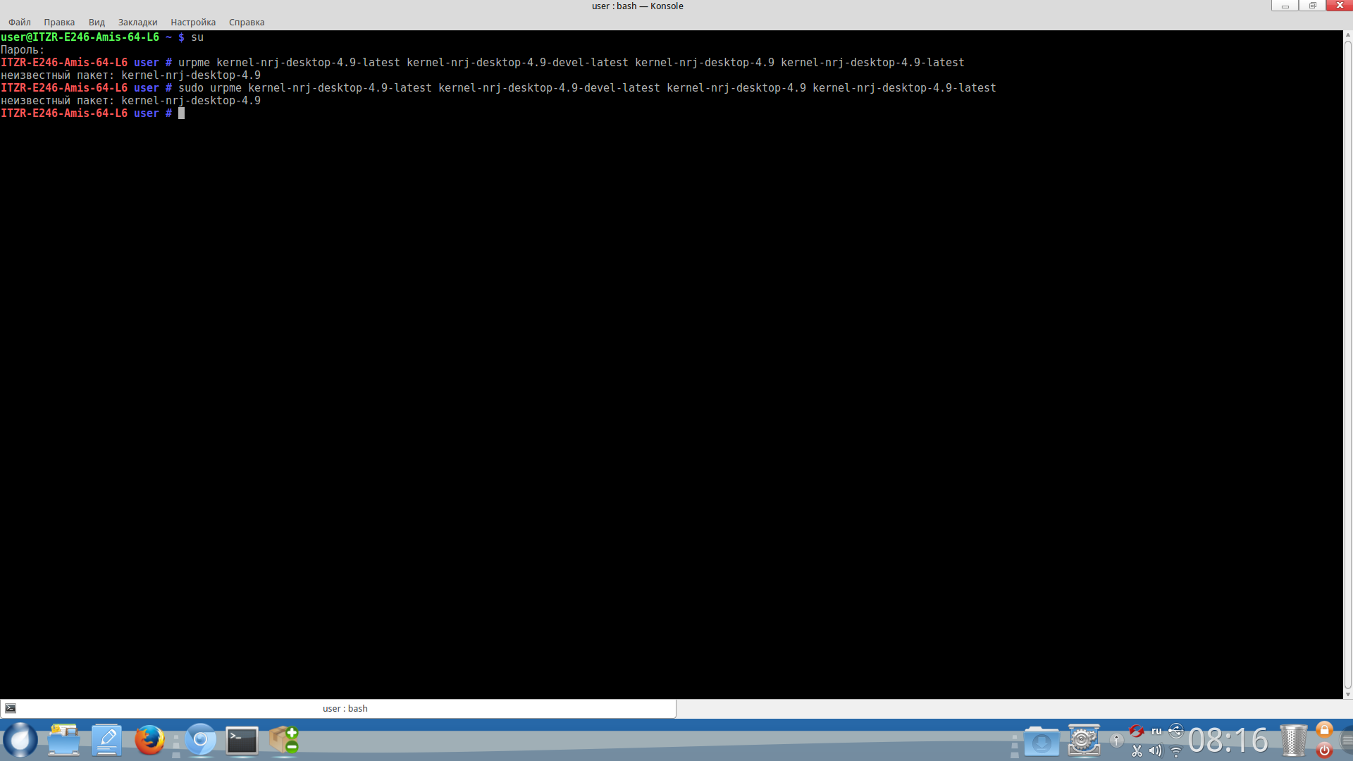

Спасибо. Получилось из эмулятора получить root с помощью su. Но все равно сообщает о неизвестном пакете.

Сообщения: 5318
снять галки и нажать Применить, это удаление. поставить галки и нажать Применить это установка.
Но тот пакет у которого кирпич, полное название его нужно скопировать и в консоли ввести urpme и вставить скопированное имя пакета.
На рисунке полное имя пакета.

Пробуйте ставить urpmi kernel-nrj-desktop-4.9-latest kernel-nrj-desktop-4.9-devel-latest
Только дождитесь окончания установки, не торопитесь перезагружать.
После нормальной установки и перезагрузки комп должен загрузится на 4.9 без захода в Доп. параметры.

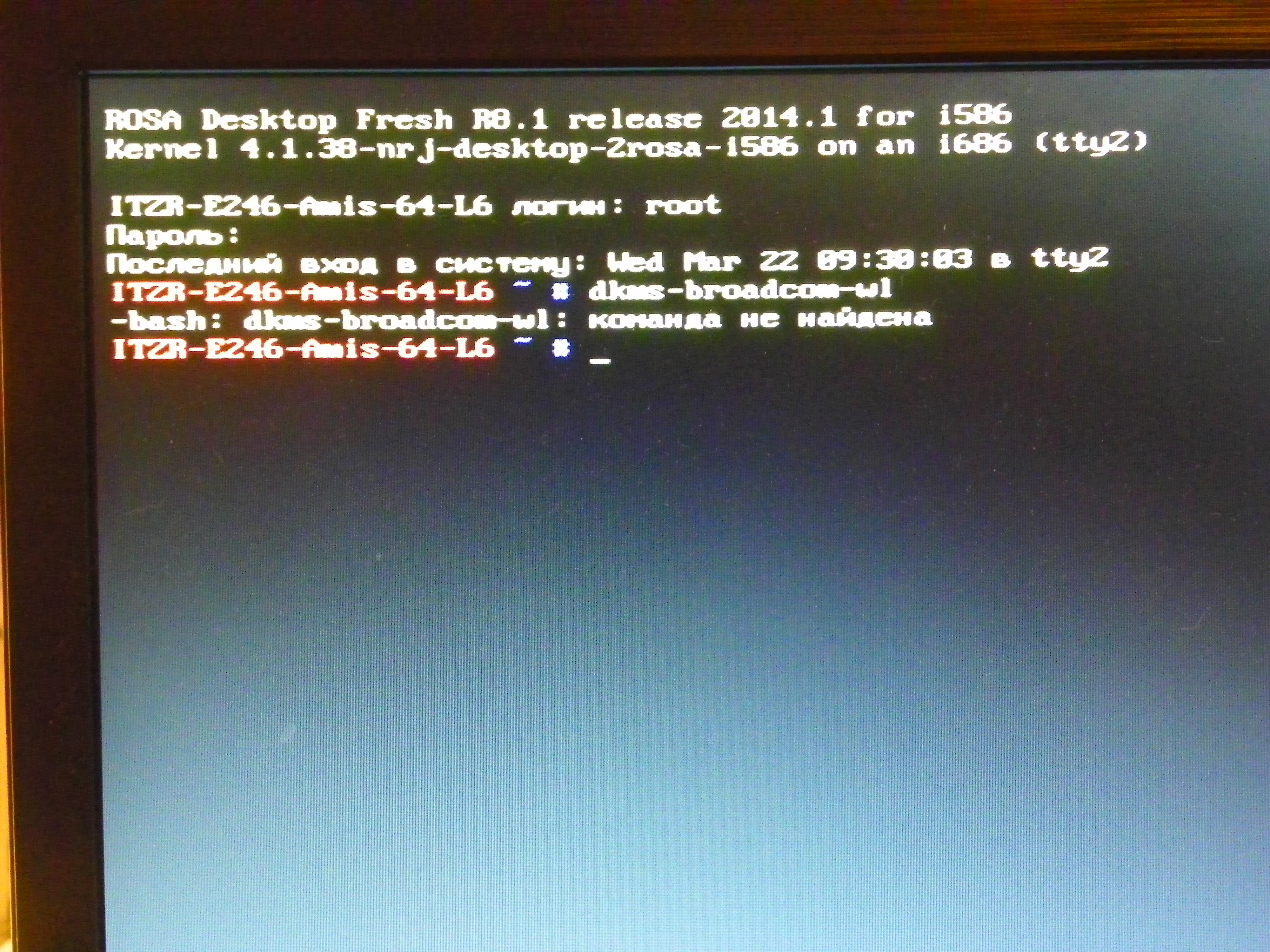

PS. Удалите dkms-broadcom-wl, по пробе у вас нет этого вай-фай.

Сообщение AndreyVoskresenskiy »
Спасибо. Команда dkms-broadcom-wl не получилась. Пожоже удро 4.9 не встало снова. Фото процесса загрузки и сообщений об ошибках прилагаю. После загрузки выскакивает опять консоль.
Сообщения: 5318
Загрузитесь со старым ядром и пробу скиньте. Может специалисты найдут из-за чего.
А dkms-broadcom-wl и dkms-rtl8723bs удалить можно в установка программ.
