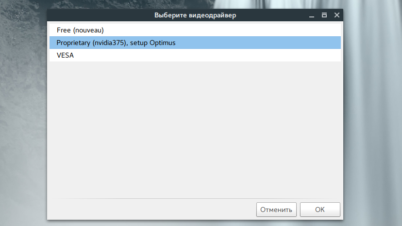

Первым делом установить драйвер, через - Настройка видеокарты, или открыть консоль и написать или копировать эту команду Должно появится такое, и выбрать как на снимке
После установки выбрать свое разрешение и программа предложит перезагрузку.
Вот фото куда и что вписывать...

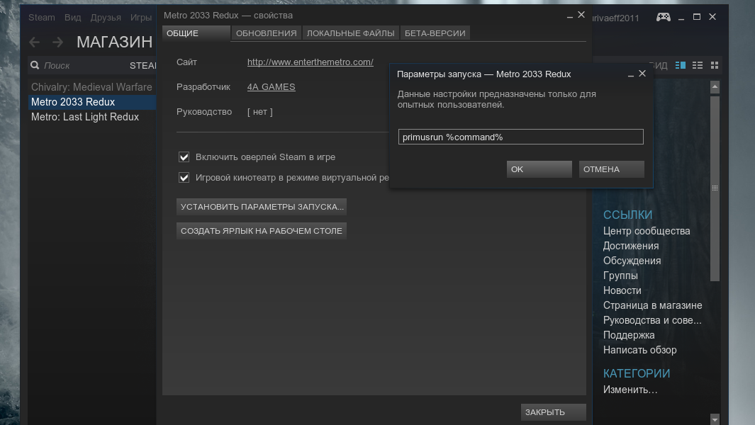

В свойствах значка прописывается. Я специально снимок вместе с значком игры делал. Steam в свойствах игры, установка параметров запуска.

Драйвер у вас работает. Прописывать запуск с командами в значке приложения, а не в exe запуска приложения. Как я понял вы не устанавливали игру, а скопировали и файлы игры должны находится в папке wine. Еще вариант, открыть консоль и написать: optirun - и перетащить файл запуска игры в консоль, в консоли просто пропишется полный путь (если не хотите его прописывать в ручную) и нажать enter.

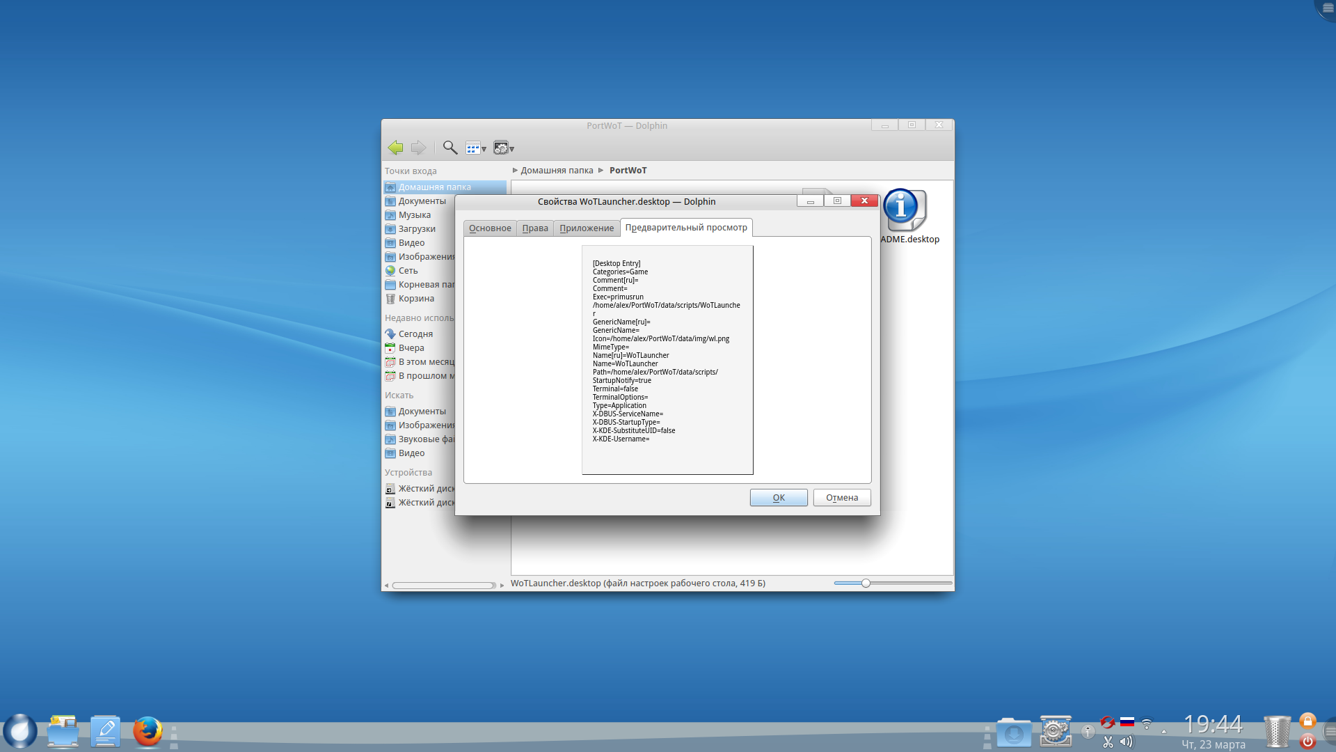

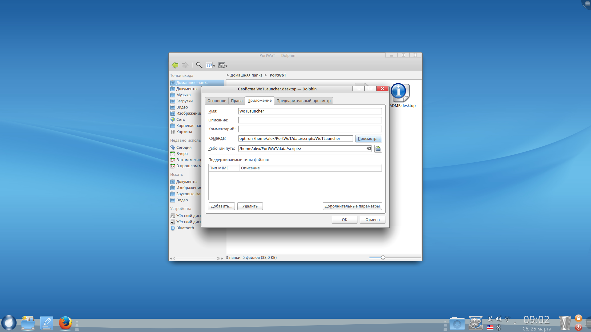

Вот файле WoTLauncher.desktop и надо найти строчку, что начинается с Exec= — в ней и указана команда зупаска. Добавить в её начало optirun ил primusrun, что бы получилось примерно так:
Exec=primusrun ...
Если бы файл был на рабочем столе, то можно было бы через контекстное меню это сделать, как советовали выше.
В том файле так и указано, но не запускается 3д

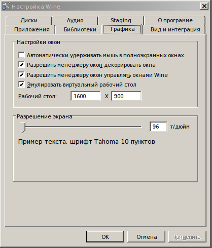

Почитал старницу программы, что Вы запускаете. http://fidblog.ru/world-of-tanks-linux/

как тогда запустить эту игру?
Re: Видеодрайвер nvidia
Ну хотя бы подробности об ошибке сообщите. Кстати, если я правильно понял, автор порта просит ему слать логи с ошибками.

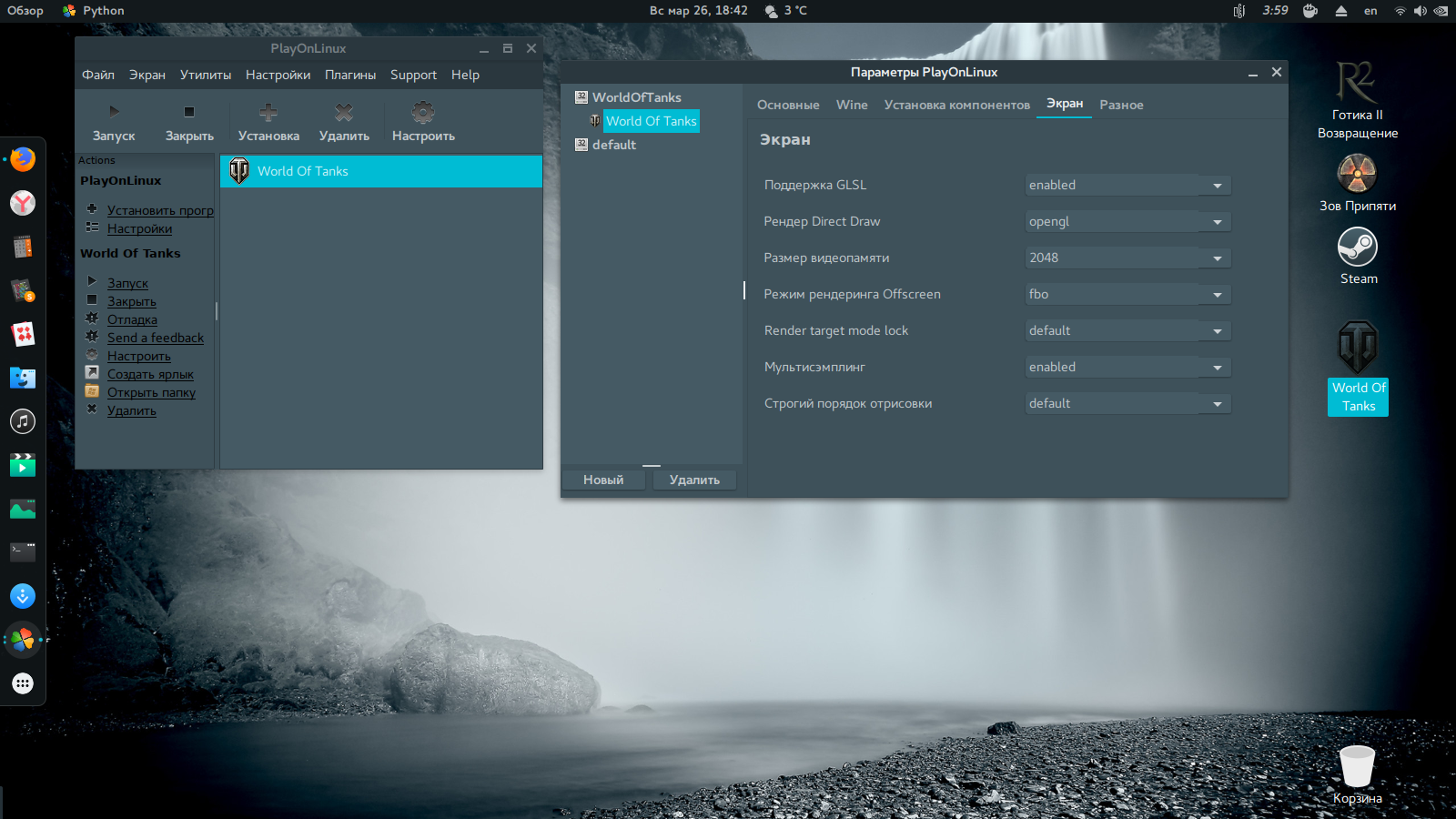

Я не знаю, что вы там устанавливаете и как?! Вот решил сам проверить, взял у знакомого и скопировал папку с игрой. Установил PlayOnLinux, выбрал игру для установки, он скачал все, что нужно для игры, появились значки игры. Скопировал из папки с игрой (которую взял у знакомого), в /home/user/PlayOnLinux's virtual drives/WorldOfTanks/drive_c/Games/World_of_Tanks. Запустил с ярлыка optirun (проверка), пока идет обновление клиента, если будут проблемы напишу... В настройках PlayOnLinux , версию Wine 1.7 изменил на System (2.2)
Продолжение.
Далее, настройки... Под спойлером .
Выставить разрешение вашего рабочего стола
Можно поиграться с настройками
Пора в игры переносить!
