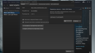

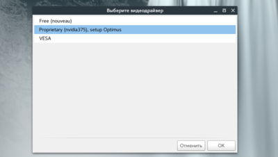

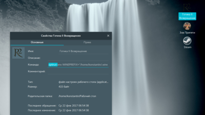

Первым делом установить драйвер, через - Настройка видеокарты, или открыть консоль и написать или копировать эту команду Должно появится такое, и выбрать как на снимке
После установки выбрать свое разрешение и программа предложит перезагрузку.
Вот фото куда и что вписывать...
Прописывать primusrun или optirun
Писать primusrun%command%

Установил видеодрайвер, но не могу никак понять где прописывать команду "primusrun"
у меня такого меню и вкладок нет.
на последнем скрине вообще не знаю где это искать.
у меня вот так:
как сделать чтоб этот драйвер срабатывал с момента загрузки росы чтоб вручную не надо было ничего менять для каждой программы.

В свойствах значка прописывается. Я специально снимок вместе с значком игры делал. Steam в свойствах игры, установка параметров запуска.

Драйвер у вас работает. Прописывать запуск с командами в значке приложения, а не в exe запуска приложения. Как я понял вы не устанавливали игру, а скопировали и файлы игры должны находится в папке wine. Еще вариант, открыть консоль и написать: optirun - и перетащить файл запуска игры в консоль, в консоли просто пропишется полный путь (если не хотите его прописывать в ручную) и нажать enter.

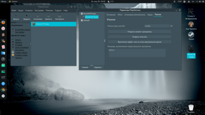

Берите и через PlayOnLinux устанавливайте. Потом в свойствах значка пропишите. Может, кто в танки играет поможет?! Это тема уже про игры... :)

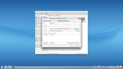

Вот файле WoTLauncher.desktop и надо найти строчку, что начинается с Exec= — в ней и указана команда зупаска. Добавить в её начало optirun ил primusrun, что бы получилось примерно так:
Exec=primusrun ...
Если бы файл был на рабочем столе, то можно было бы через контекстное меню это сделать, как советовали выше.

trs писал(а): Если бы файл был на рабочем столе, то можно было бы через контекстное меню это сделать, как советовали выше.
Не обязательно чтобы он был на рабочем столе чтобы через контекстное меню добавить.
В том файле так и указано, но не запускается 3д

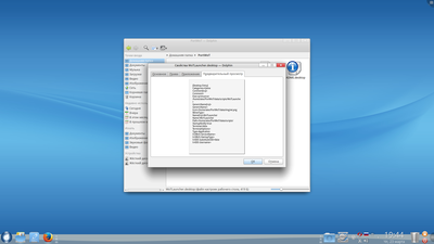

P.S. На этой картинке плохо видно, можно её загрузить напосредственно на форум, нажав "Стандартный ответ" и там "Добавить вложения".

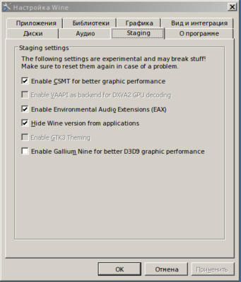

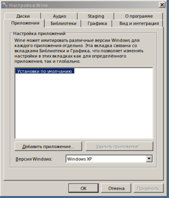

Я не знаю, что вы там устанавливаете и как?! Вот решил сам проверить, взял у знакомого и скопировал папку с игрой. Установил PlayOnLinux, выбрал игру для установки, он скачал все, что нужно для игры, появились значки игры. Скопировал из папки с игрой (которую взял у знакомого), в /home/user/PlayOnLinux's virtual drives/WorldOfTanks/drive_c/Games/World_of_Tanks. Запустил с ярлыка optirun (проверка), пока идет обновление клиента, если будут проблемы напишу... В настройках PlayOnLinux , версию Wine 1.7 изменил на System (2.2)
Продолжение.

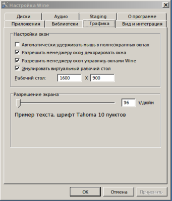

Далее, настройки... Под спойлером .
Выставить разрешение вашего рабочего стола
Можно поиграться с настройками
Пора в игры переносить!

Сообщение Ukol »
Выше была ссылка на сайт, где скрипт установки http://fidblog.ru/world-of-tanks-linux/. Я поверил установку с ним, тоже ошибка на 3D ускорение (под ubuntu сделан).
